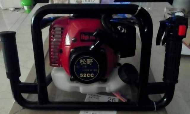

 樓主| 發表於 2015-9-3 10:34:50 | 顯示全部樓層
本帖最後由 j108 於 2015-9-3 13:27 編輯
已買到了, 比想像中重很多, 看來像日本引擎, 整組比想像中重很多, 本週六日再帶去農場試試~

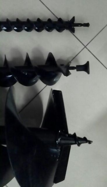

發表於 2015-9-3 20:01:35 | 顯示全部樓層
這比較像大陸製品
j108 + 10 真的嗎?
325
5238
5238
發表於 2015-9-3 20:04:56 | 顯示全部樓層
本帖最後由 想當農夫的人 於 2015-9-4 19:25 編輯
我個人幾年前為了種樹有買了型號:KAAZ AG-500 使用三菱TB-50 鑽洞機,
我個人覺得好用,使用至今還有為了立水泥柱及鐵管共鑽了二千多個洞,
也買了很多支鑽頭及有相同尺寸及不同尺寸;
鑽洞機目前有問是是避震橡皮的螺絲因橡皮裂開而造成有點搖動,還可鑽
,但就是買不到那塊避震橡皮。
不過依我個人經驗,機器重量可以接受,馬力也夠
,但就是鑽頭讓我學到很多經驗,
買回來不是鑽不到幾個洞就鑽不下去,
或者根本鑽不下去,
都還要先去買碳化鎢刀片,
請鐵工廠幫我重焊鑽頭刀刃部分(比買整支鑽頭還貴)
像 j108 買的鑽頭第三支
鑽幾個洞可以,若要鑽多一點洞會很辛苦的
大陸賣的東西良莠差很多,
我買到都快氣死了,
除非你對賣家很熟,且有用過他的產品
不然我不建議買
我個人建議,鑽頭最先接觸泥土部分一定要有焊接碳化鎢
不然泥土很快就會把鐵的刃部磨平了,
碳化鎢至少可鑽約百個洞再去磨利就可
有一次很慘,我個人立 2吋的柱子十支花我約半小時(含幫運)
,我請兩個工人,做了三天立約 120支
還向我抱怨很難鑽,比用鐵鎚打還慢
結果我發現是向大陸買的鑽頭
如大大你的第三支沒有加焊碳化鎢,
所以我前面十支沒問題,後面越來越難鑽
,因鑽頭刃部不見了,工人用勁吃奶力
都鑽不下去
所以 j108 大大,若要鑽多一點洞
請先確認鑽頭,
最好還是買台灣製的比較好

 樓主| 發表於 2015-9-3 22:39:41 | 顯示全部樓層
想當農夫的人 發表於 2015-9-3 20:04
我個人覺得好用,使用至今還有為了立 ...
我是在網站上(非淘寶網)看到買的, 他有建議鑽大洞最好先鑽小洞再鑽, 鑽頭250mm是施肥及植苗時鬆土用, 光空機就很重, 加上大鑽頭後可能提都會怕太重提不動, 總之先用一陣子看看, 因農場已遭幾次小偷, 所以用完都要再載回1home, 連割草機也不敢放那裡了~
