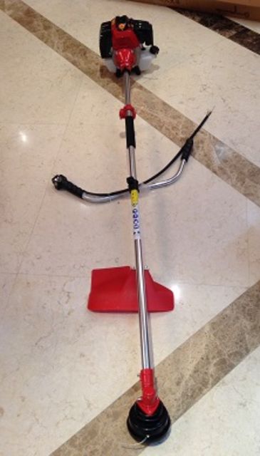

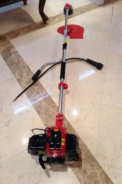

割草機買回來了
本帖最後由 梅姬 於 2015-9-3 00:53 編輯
可能會有朋友說浪費錢
別擔心喔!
實驗性質 買很便宜的割草機
沒花多少錢
當玩具買回來玩的

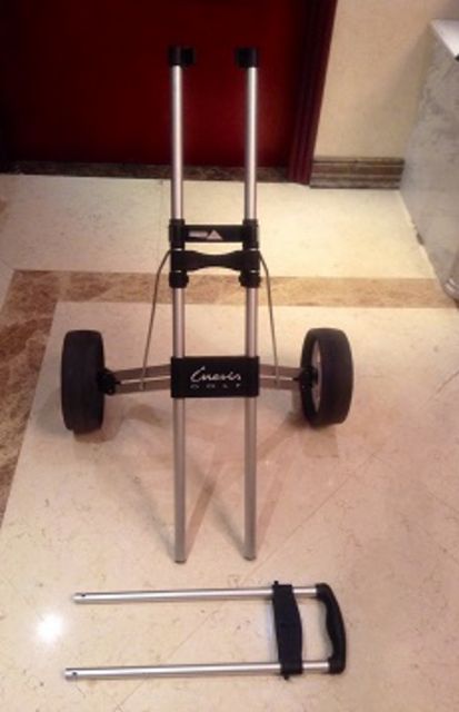

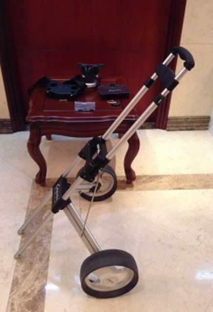

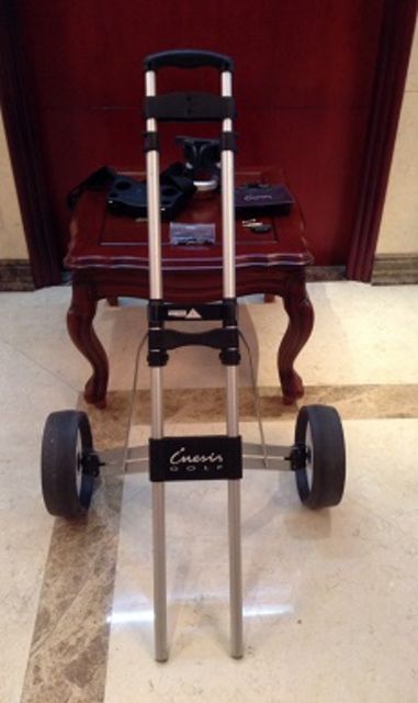

 樓主| 發表於 2015-9-3 14:41:36 | 顯示全部樓層
開始拆手推車
家裡閒置的手推車是拉高爾夫球桿用的
如果朋友家裡有其他帶輪子推車 應該也可以用
只要是有輪子就可以

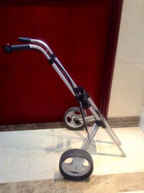

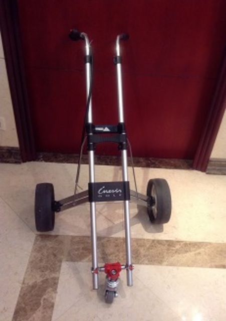

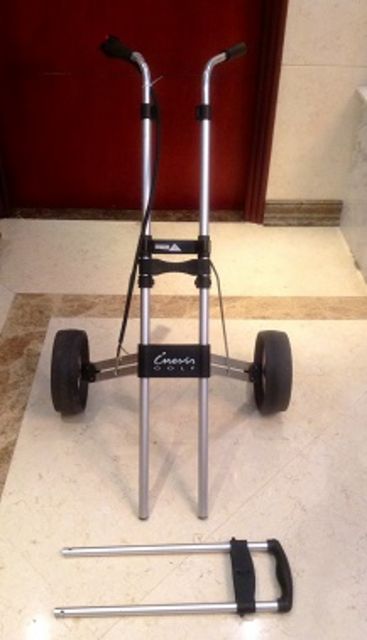

 樓主| 發表於 2015-9-5 03:20:09 | 顯示全部樓層
本帖最後由 梅姬 於 2015-9-5 03:29 編輯
換上割草機把手了
把推車把手也拆了
今天換上割草機把手
呵呵! 跟我的高度蠻配的
推起來很順手

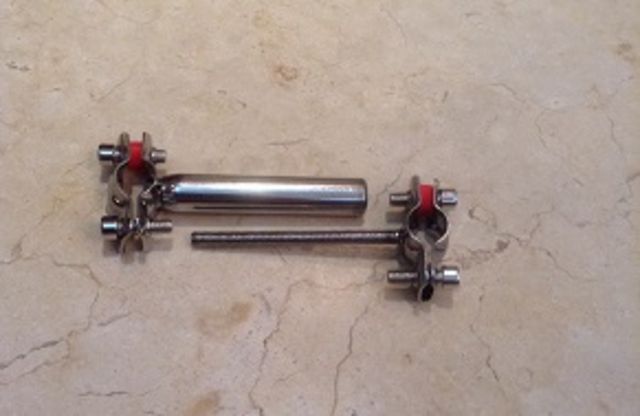

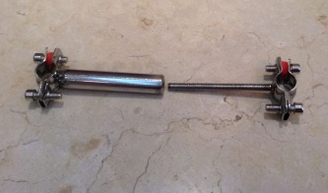

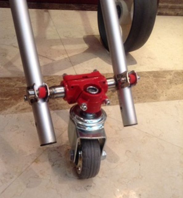

 樓主| 發表於 2015-9-7 14:57:11 | 顯示全部樓層
裝上輪子
把原來割草機固定操作把手的固定架(紅色的)拆下來
買一對管子夾
再買一個萬向輪子
把輪子固定於固定架
再把固定架固定在管子夾
然後將管子夾固定於推車骨架上
呵呵! 這樣可以前後左右推了
外勞說,感覺輪子太小,怕推起來不順
等等到草地上推看看
如果太小不順再換大一點的
