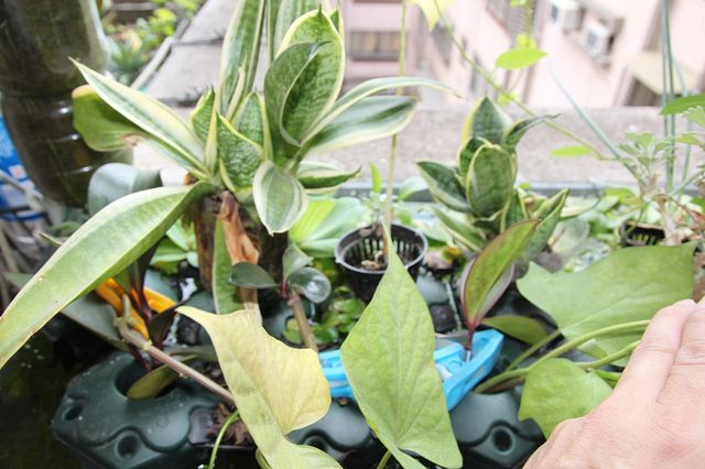

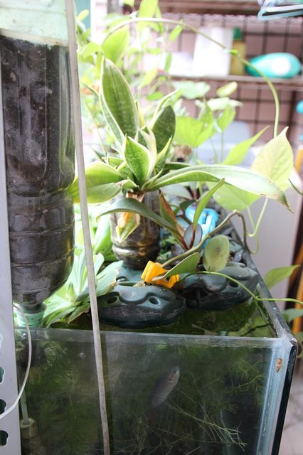

發表於 2016-7-31 12:35:28 | 顯示全部樓層
我想 成本 是關鍵。需要較多的不同領域的知識來克服,那是不簡單的簡單。
這是我家的魚菜共生。沒有用電,陽臺4尺實驗魚缸,系統跑了一年多。
水:一般只有補水,很少換水,水源是RO機出來的廢水
農夫:輕陶翩B蝸和微生物。
半土耕: 虎尾蘭、皇宮菜、地瓜葉、羅勒…
水耕: 虎尾蘭、皇宮菜、地瓜葉、羅勒…
實驗的結果: 家裡有戶外淡水魚池的人,挑對的作物,種在水面上,應該可以多一些額外收入。
GMT+8, 2026-10-19 03:57 , Processed in 0.075224 second(s), 23 queries .
