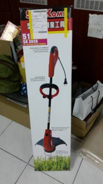

我去年用過插電式電動除草機(很便宜約2500元)
說明書說操作約30分鐘要休息退溫免的馬達過熱燒毀
但自己除草面積約200坪
可能被自己求好心切操到馬達燒毀

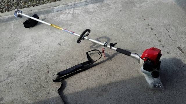

前陣子買一台較輕引擎式除草機
(日本原裝丸山直桿式約7000元)
這台我推薦
引擎一拉就發動,故障率低重量
又比背負式輕很多(4.3公斤)
覺得.....
如果大面積長時間使用除草
又要馬力扭力強
不嫌棄摸汽油簡單小保養噪音廢氣
.....選引擎式除草機
大面積除草
又要使用輕便(但價格不斐)
.....選鋰電池動除草機
小面積除草又短時間使用(<30分鐘)
又要使用輕便(價格要便宜)
.....選插電池動除草機
