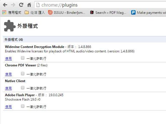

我檢查了 Chrome 外掛程式,應該是使用 Chrome PDF Viewer 沒錯!
這樣的話,Chrome 也沒轍了!

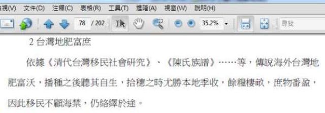

1. 首先用 Adobe Acrobat Pro 9 開啟原 pdf 檔,
用 Adobe PDF 列印成另一個新 pdf 檔。再用 Adobe Acrobat Pro 9 打開如下:

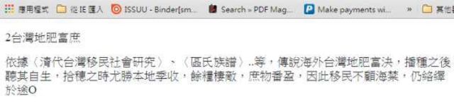

2. 再利用 Adobe Acrobat Pro 9 另存他檔,存成 HTML 3.2 格式(HTML 4.01應該也可以)。
用瀏覽器打開,如下:
就可以 mark 並 copy 文字了。
(雖然有部份文字「替換錯誤」,或者可能是「辨識錯誤」,
譬如「陳氏」變「區氏」、「富沃」變「富決」、「棲畝」變「棲敵」,但比自己 OCR快多了。)

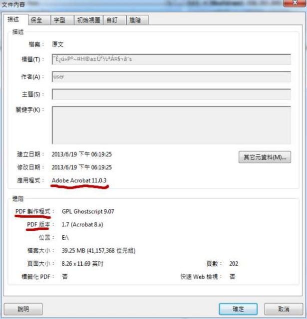

我從原 pdf檔看文件內容描述,應該是用 Adobe Acrobat 11.0.3 製作。

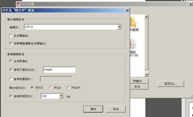

我剛試了一下另存新檔-存文字,也可以速度快上百倍.
存文字的頁面有個設定鈕,進入後~
編碼(UTF-8)
輸出格式及縮減取樣皆可.
要不要試一下?文字應無誤.
