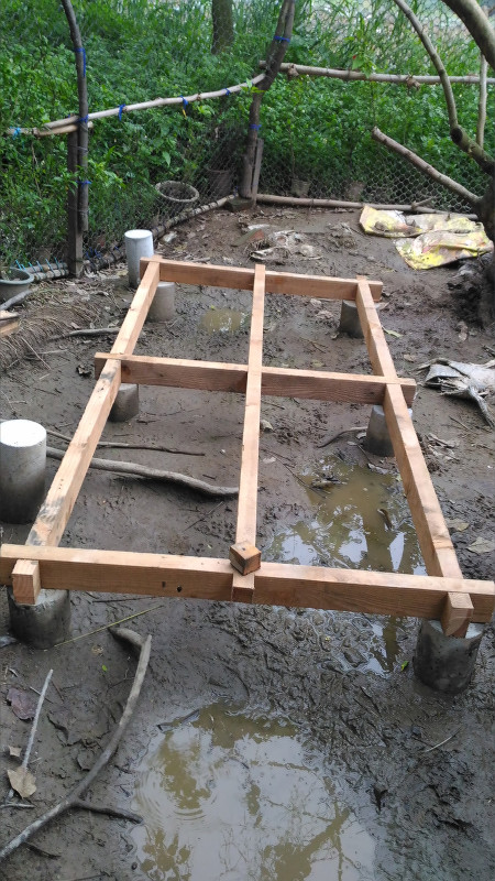

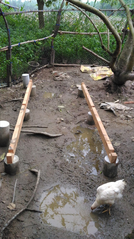

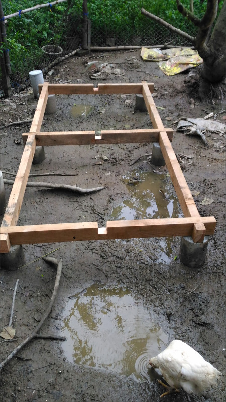

平台需要6支水泥短柱..都是先生去檢的..
先埋一隻(底下有先平鋪磚塊)..
然後其他的位置和深度就用簡單拉線和水準儀調整..
淺了就再挖深一點..深了就填一些土夯實..

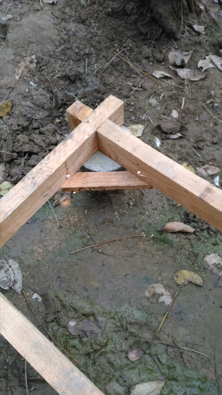

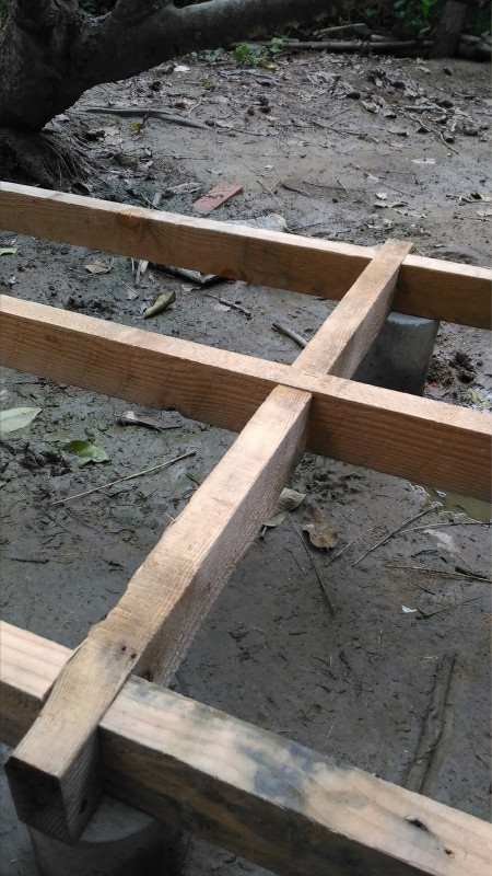

框架部份就用十字平榫的方法..木條再用長釘釘上(需引孔)...
都是用厚的木材去做...組合時..如有木條翹曲..也須再取下切削..
如有裂痕..可以用螺栓補強..
為了避免框架整個位移..造成平台走位..
再四個柱腳地方..從內側鎖上斜向木條..

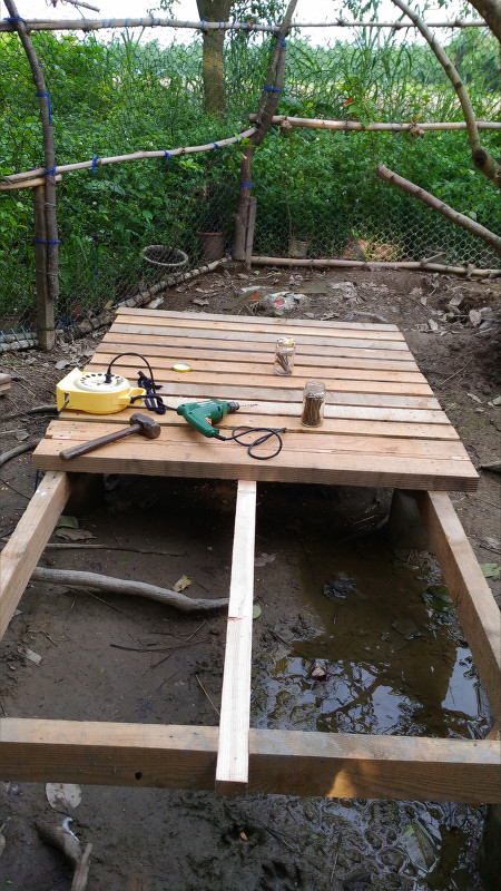

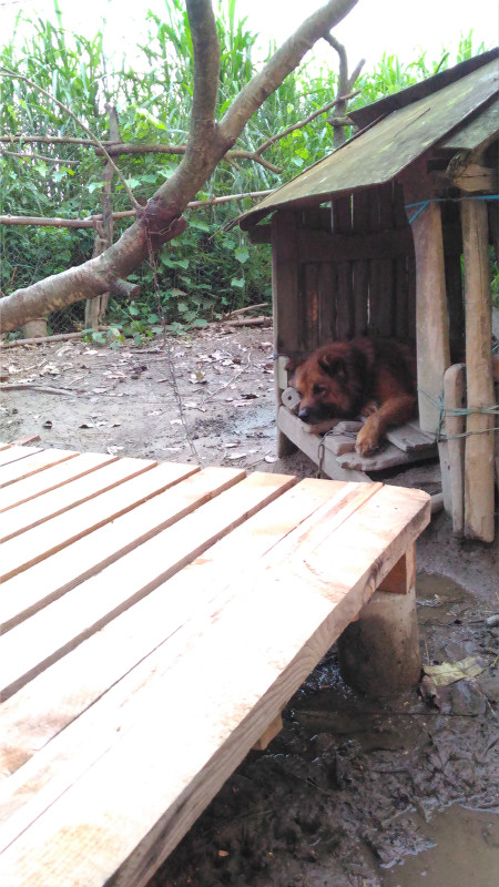

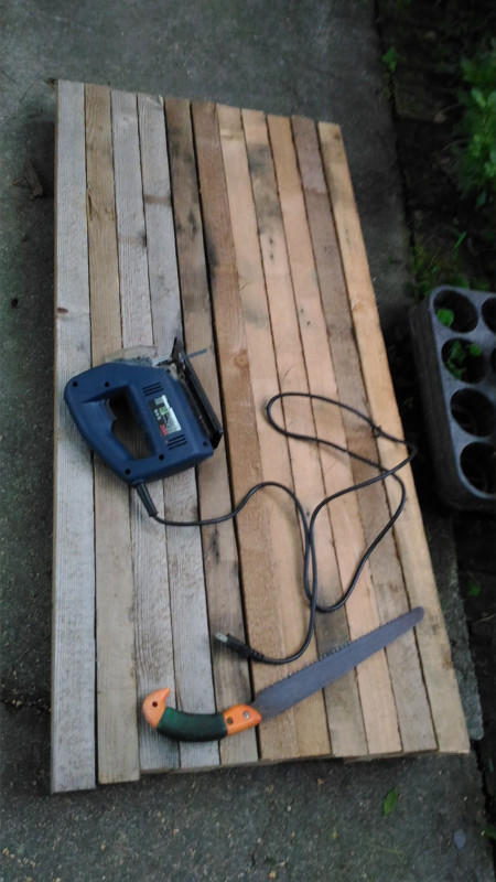

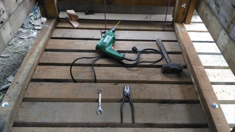

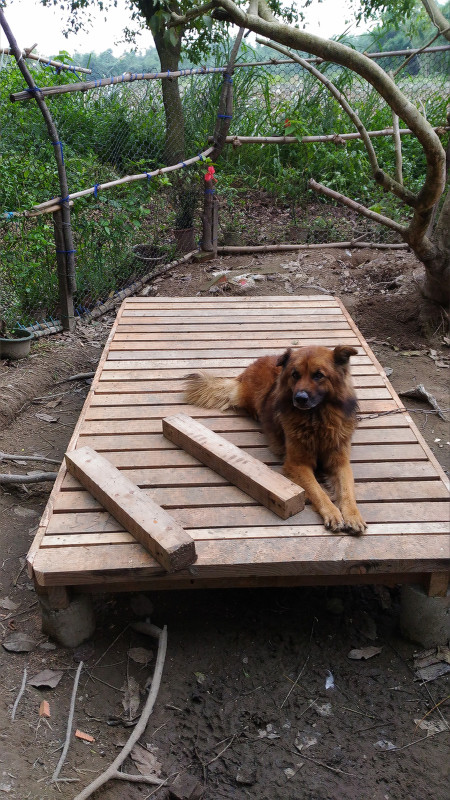

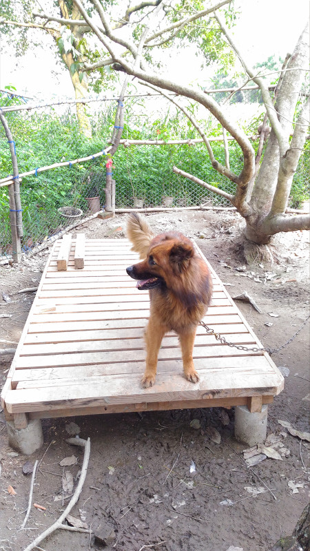

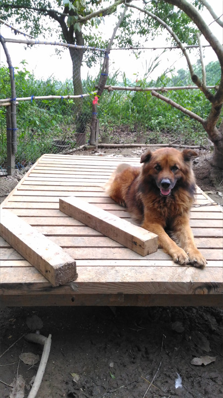

再來就是釘上厚木條(厚足5CM..長122CM)..
先用電鑽鑽5CM..釘長有12CM..
釘木條動速率很快..
然後平台邊要做包邊框..
一則稍稍美觀..再則防止狗鍊卡在木條縫隙..
轉彎處用手持線鋸機修圓角..
木材都只是粗刨的..電鋸切過的部份會比較平滑光澤..
都不塗布任何漆料防護油..讓狗自然在上面接觸的緣故..

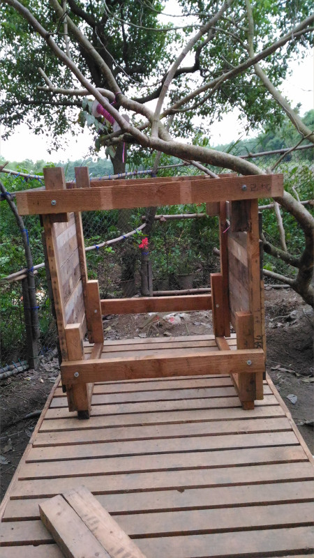

接著..(分兩段)

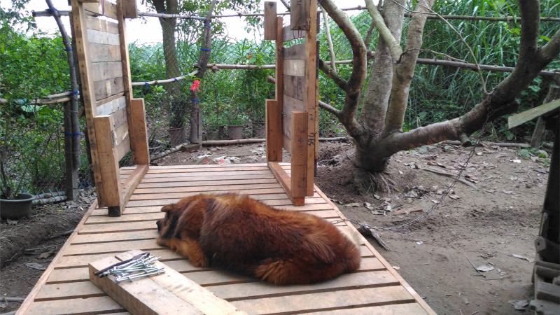

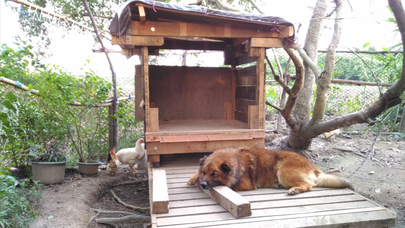

就要在這平台(露臺)上..製作一個狗屋..
狗屋的兩扇牆面可以和屋腳先預製組合釘在一起..
接著在各面的腳底..釘上較耐水的堅硬緻密木材..
增加腳的強度且使狗屋在平台的壓力能分攤一下..
再把兩面牆用螺栓鎖上長的厚木條(需鑽孔)..
組合快又好這樣會比一般的木螺絲釘強多了..
然後把整個移動到平台上要固定的位置..
用長螺栓將狗屋腳接木條和平台鎖在一起..
這樣就不怕狗把狗屋拖動移位..
也不怕普通颱風吹翻狗屋..

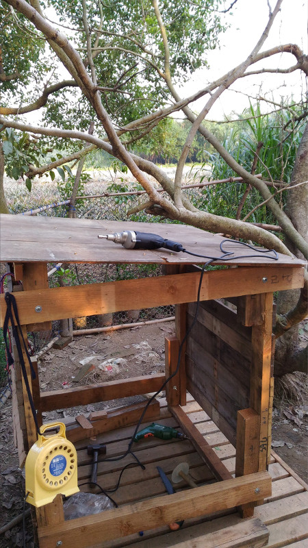

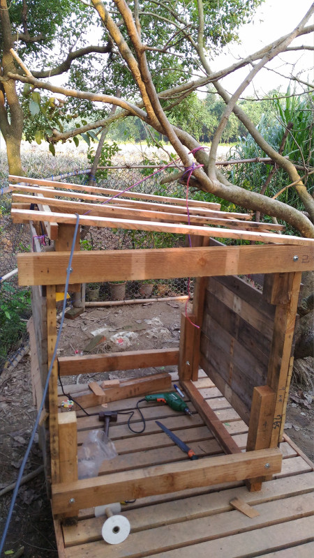

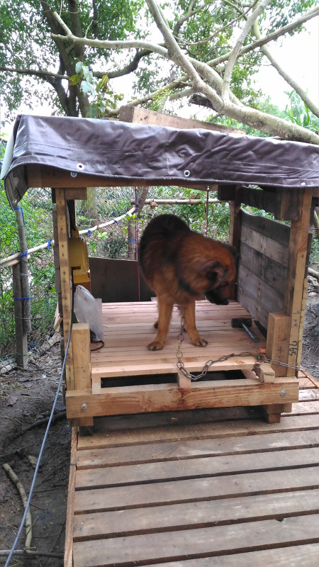

回到狗屋本體製作..
接著做屋頂..木條搭完桁後先鎖上夾板..
接著釘室內面撐版和木條..
再從適當位置釘上拉繩木條..
接著把打好拉繩孔的回收廣告帆布綁繩到拉繩木條固定..
這樣雨水不至於延著拉繩流進狗屋..
後背暫且先夾板封住..(待觀察使用情況再製作)..
