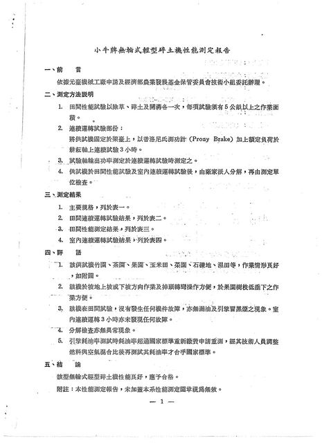

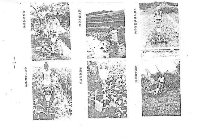

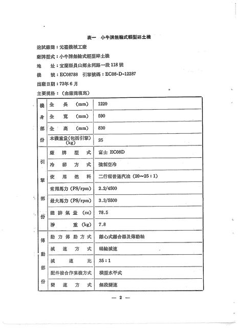

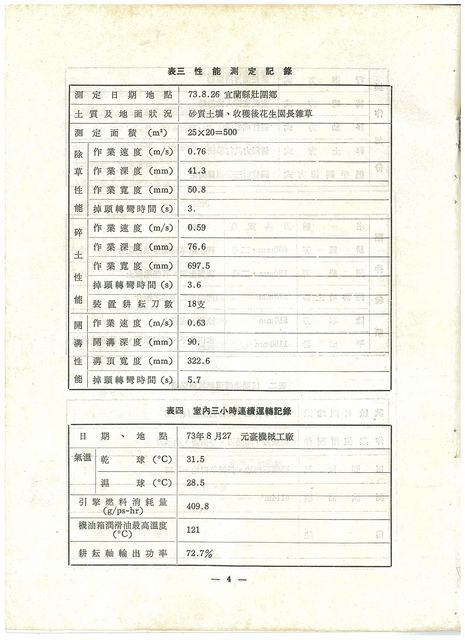

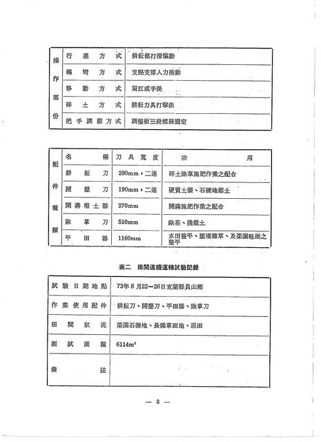

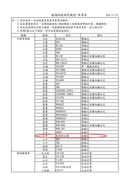

太平天狗 大大 您好
我司小牛無輪式中耕機型號為輕型碎土機(380)
因於我司在測定時農試所未有農機測定規範...故農委會委託"台灣大學農機系"進行測定
並於民國73年經"台灣大學性能測定合格"...
所以在農試所未有測定報告...但於補助列表中有此機型號
以下為我司測定報告及此次中耕機補助機型列表...提供您參考....
可能忙於補助關係...我司業務未和您主動聯繫..在此深感抱歉...

 樓主| 發表於 2016-1-18 22:37:28 | 顯示全部樓層
整理結果
採用EC08D引擎 總重量25KG
耕作面積 500平方米
除草
速度        0.76 m/s
深度         41.3mm
寬度         51.0mm
碎土
速度        0.59 m/s
深度         76.6mm
寬度        697.5mm
操作三小時後,機油溫度 121C
輸出功率72.9%
其他兩家測試結果
日農308F
擎億CY-80
為何cy-80 重達36.5KG,
