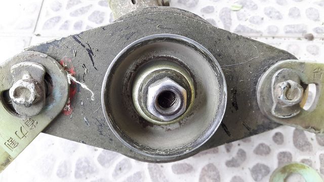

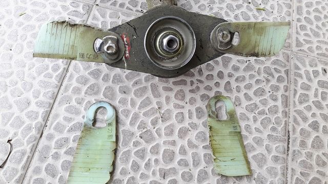

3月 1日收到省力割牛筋刀後迫不及待拆裝使用,使用時間約為三小時,使用四片牛筋刀,但卡座也有磨損到。在此於使用後之優缺點與各位大大分享
優點:速度快、不用催大油(所以很省油)如果平整的草地很好用
缺點:如果地上石頭多就要小心自家及鄰居的門窗,因為小石頭打到很會彈跳(心驚肉跳),打到大石頭刀片缺損很快,韓國草較不好打
以上情形我建議牛筋刀與牛筋繩要替換使用才會省時省力。

發表於 2016-3-14 07:53:37 | 顯示全部樓層
本帖最後由 axxxxa 於 2016-3-14 12:46 編輯
阿仁 發表於 2016-3-4 16:39
3月 1日收到省力割牛筋刀後迫不及待拆裝使用,使用時間約為三小時,使用四片牛筋刀,但卡座也有磨損到。在此 ...
(刀座這部分的前文刪除,以免誤導HOME友)
另外我看您中間那個碗型的杯罩好像也不應該這樣裝,您應該反過來放,讓中間的螺母陷入杯罩裡面,這樣螺母的六角邊才不容易傷到,而且螺母不會凸這麼高,螺牙跟螺母鎖的牙數也才會比較夠。
