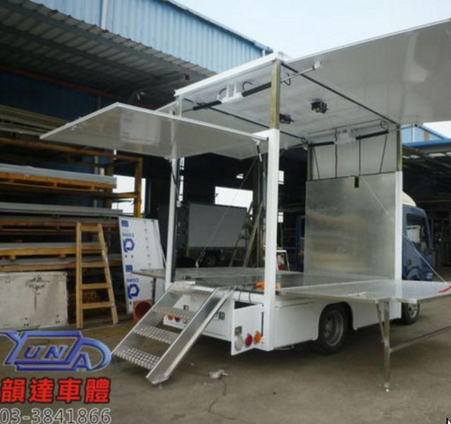

發表於 2016-3-30 15:51:51 | 顯示全部樓層
2home 發表於 2016-3-28 21:07
不知有去韻達車體去了解價格了嗎? 以前覺得做成誘l的升降,上寬下窄,外型不是很好看,後來想想若是放在木 ...
剛剛電詢過韻達,目前場裡都沒有升降實車可以看,我留了電話給業務,對方說四月中有車做好完工後會通知我去看,報價部分就要等到時候看過車子再說。
我想的這一台3.5噸升降車廂還很滿意,定點以後升起車廂增加使用空間,兩側舞台可以看情況打開或不開。

 樓主| 發表於 2016-4-1 14:51:47 | 顯示全部樓層
pax 發表於 2016-3-30 15:51
剛剛電詢過韻達,目前場裡都沒有升降實車可以看,我留了電話給業務,對方說四月中有車做好完工後會通知我 ...
這台3.5噸舞台車,兩側放下,就可以改成如下的透明露營車,不過有違低調原則,不過找帆布行,車個同車體顏色的封布,就可將露營車體擴大成525x 310公分,甚至比20呎貨櫃還大.
http://www.teepr.com/256477/mich ... %EF%BC%8C%E6%9C%83/

發表於 2016-4-20 22:41:31 | 顯示全部樓層
今天中午抽空和朋友一起去韻達看看
現場有一台完工一半的升降式車廂
詢價的情況是車廂11尺半,純升降(升高後車廂內高兩米,車頂離地約三米),尾門是上掀式,屋頂是隔熱材料,全車廂輕量化材料,車廂打造價格約23萬。全車大約2.8噸,可以有大約七百公斤的載重。
後來又問了貨車頭和底盤的價格,被貨車價格嚇一跳。不含車廂的純貨車堅達六速自手排新車要大約125萬………
老闆說貨車折舊每年比客車低………
上次很中意的舞台車,可是他光空車就快要領不到牌因為太重………
各位有興趣的話可以去電直接詢問,他場裡好幾台車廂都在打造中。
