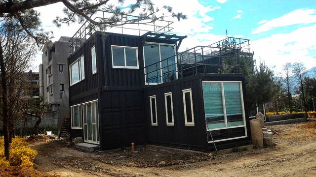

好酷的貨櫃屋

發表於 2016-3-18 16:17:49 | 顯示全部樓層
stella2013 發表於 2016-3-18 16:02
好酷的貨櫃屋
農保這項?戶籍設置2年/農地/農舍申請/須同一人才可以吧
可惜,那不是我的,
路邊看到滿漂亮,路過就用手機照下來給自己參考用 !
