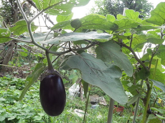

這一季總共接了數十處,可惜都如下圖乾枯死了!...
畢竟革命尚未成功,同志仍需努力!...此次沒有完成,恐怕又需一年後了!
全部拆開塑膠袋後,唯一存活的...
希望它繼續好好活下去!

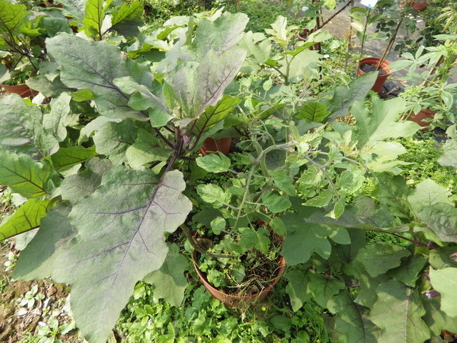

 樓主| 發表於 2017-12-5 14:04:59 | 顯示全部樓層
遵照前輩指導,繼續在茄子最後季末加碼...
眼見覘木已經越來越稀疏了!
右邊的應該已經過了! 左邊則是剛拆開套袋...
