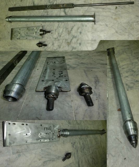

 樓主| 發表於 2016-9-14 23:10:01 | 顯示全部樓層
本帖最後由 edwin9135 於 2016-9-14 23:12 編輯
綜合討論,還是以省錢方式製作沖擊式沖孔器。
擊鎚由8kg改為6kg,因單手舉8kg太重了。沖頭組重2.5kg,斷根刀組重3.5kg。
另加做一斷根刀,因有果樹及香蕉要移植。
材料免費(廢棄料、下腳料)。
假日再去農地測試。

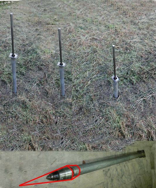

 樓主| 發表於 2016-9-19 23:20:39 | 顯示全部樓層
本帖最後由 edwin9135 於 2016-9-19 23:23 編輯
測試結果:
沖直徑65mm孔x深50cm,將6kg重擊鎚提升 50cm高後自重落下,需60次才能完成。
若將沖頭角度改為如圖紅線所繪,沖擊次數也野i降至30次?
結論:
若要作業26孔,會如Zefram所說變虎克船長了  。沖了3洞,作了180幾下舉升擊鎚後手跟腰已經沒力了。
要放棄了,要改買二手引擎鑽孔機來作業,老了沒力了。
另斷根刀可用。
94
