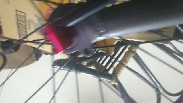

 樓主| 發表於 2016-10-2 23:07:26 | 顯示全部樓層
SUNRIDE 發表於 2016-9-30 13:57
注意扣在後輪的
輪軸不要用快拆,非常容易扯斷!
是是..
不用快拆..
那是要用哪種的?
請問有正確選用的圖片嗎?

發表於 2016-10-2 23:39:31 | 顯示全部樓層
taiwanbigmary 發表於 2016-10-2 01:26
看到這種輪子..
請問還需哪些東西來組成像手推車的輪子?
這種的是快拆,螺絲對鎖才妥。
