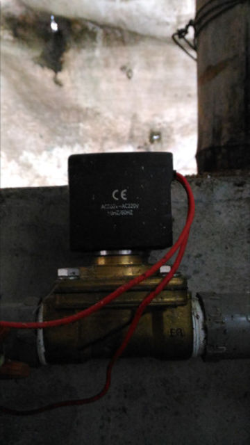

 樓主| 發表於 2018-10-4 23:47:55 | 顯示全部樓層
這篇發了2年多..
不好意思..其實在2016年底就解決了..
就是有請專營水處理的本地廠商來看下..
換了一個黑黑的零件..(胖大黑圓柱體樣..有時會變滿燙的咚咚東東..)
還不便宜..三千多! 他叫貨等了額外2天..

發表於 2018-10-5 11:51:59 | 顯示全部樓層
本帖最後由 Zefram 於 2018-10-5 11:54 編輯
taiwanbigmary 發表於 2018-10-4 23:47
這篇發了2年多..
就是有請專營水處理的本地廠商來看下..
壓力開關?
https://goods.ruten.com.tw/item/show?11091222092515
啟動電容?
https://goods.ruten.com.tw/item/show?21837633509175
taiwanbigmary + 20 謝謝,樣子不一樣,明天拍個照。

 樓主| 發表於 2018-12-4 00:45:36 | 顯示全部樓層
Zefram 發表於 2018-10-5 11:51
壓力開關?
東西長相這樣:
