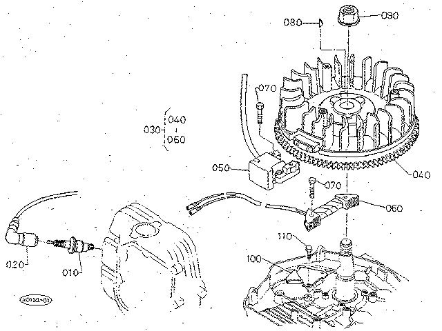

發表於 2016-11-3 18:14:34 | 顯示全部樓層
Model #T1400H KUBOTA 的點火..部份兩線式...
繼續翻呀~~有空多翻一翻..搞不好有人會拿鑽頭..
來換....

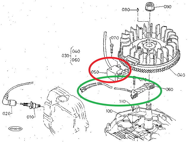

發表於 2016-11-3 18:39:41 | 顯示全部樓層
好像很不錯的設計...
紅色為點火線圈...
綠色為消磁線圈...把激磁給引走後..
而讓高壓點火線圈無法激磁(蓄壓)
......這台是...推式割草機...繼續來找單機引擎!!
94
8540
73116
發表於 2016-11-3 18:55:30 | 顯示全部樓層
什...有蟹魯..??...高級車也....
好吧...
綠色部份...還沒短路時...變發電機....回充給電池
短路後.....把磁石的磁力給引走...
而點火線圈就沒力了...
這種解釋合理嗎??...ㄚ知!!..
