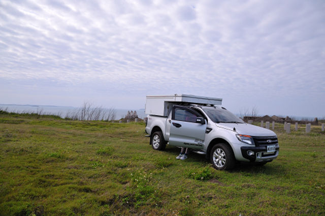

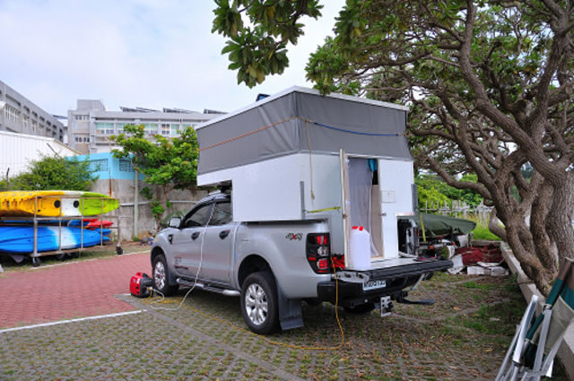

 樓主| 發表於 2017-9-7 14:56:42 | 顯示全部樓層
本帖最後由 攝影師 於 2017-9-7 15:02 編輯
成品還可以已經去過澎湖11天和其他地方適用過了.當然還有可以改進的地方...
材料費用10萬以內有找
我只設計成睡2人.可以加長變4人
有洗手槽.可以洗澡.煮食.30L水箱.電熱水器.

 樓主| 發表於 2017-9-7 14:59:32 | 顯示全部樓層
本帖最後由 攝影師 於 2017-9-7 15:04 編輯
5月底去了澎湖11天...

發表於 2017-9-8 12:34:35 | 顯示全部樓層
看起來很棒  如果塑鋁板 和帆布都加窗戶 還有屋頂加一個排氣扇會不會很 厚工
36
404
10337
 樓主| 發表於 2017-9-8 18:52:57 | 顯示全部樓層
doctors38 發表於 2017-9-8 12:34
不會!只會加錢而已....我有天窗和12v排風扇
