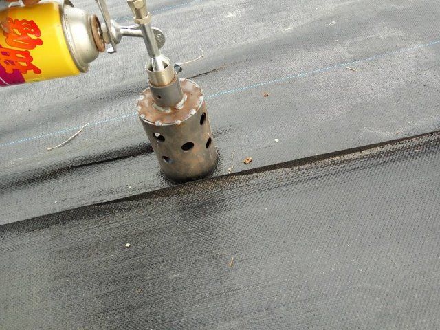

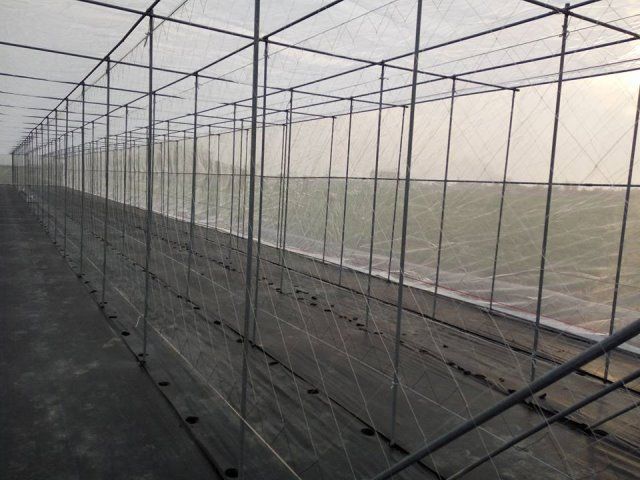

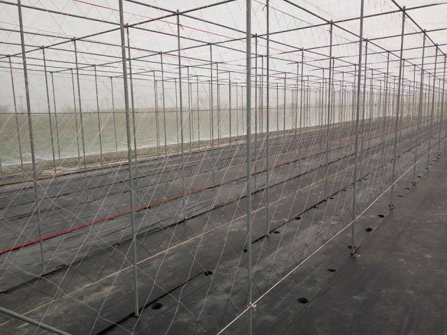

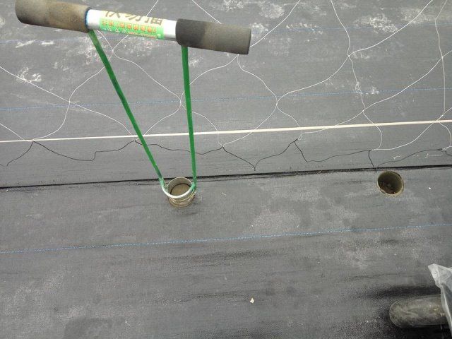

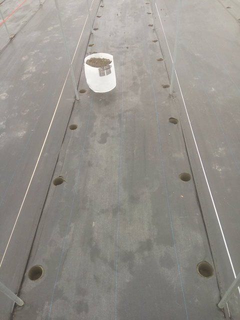

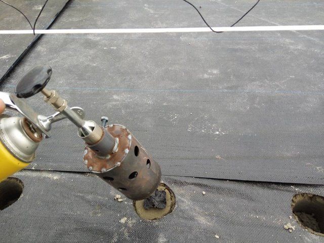

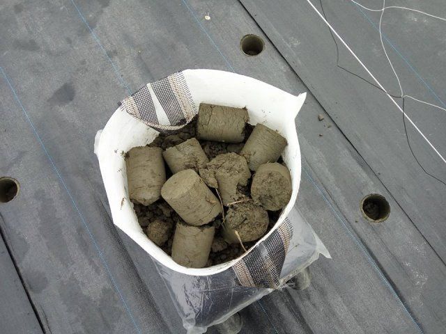

 樓主| 發表於 2016-11-29 18:46:20 | 顯示全部樓層
2016/10/18
拉網、燒洞、挖孔,種植前的最後努力。萬事俱備,只欠東風.....呃~要東風不要颱風
