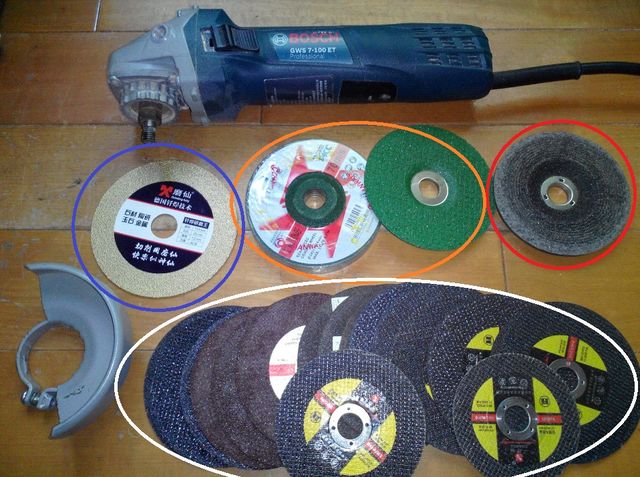

小弟 提供 個人 微薄的經驗 供 min同學 參考 ~

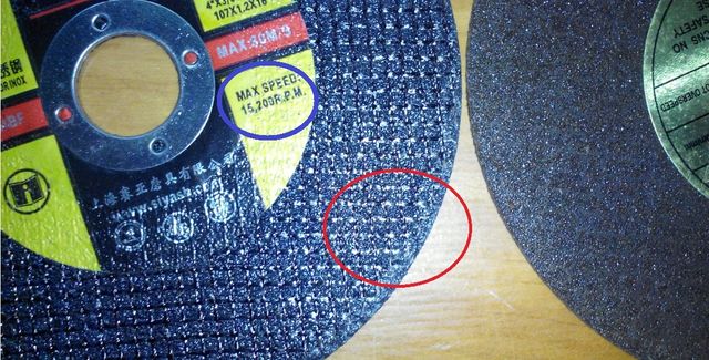

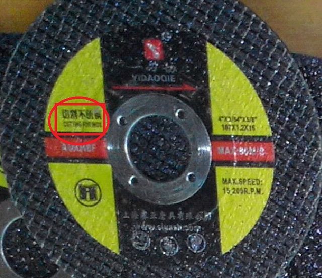

首先 切不銹鋼管 並不會 很困難 ~ 要有信心 !!  如果 管徑很大 也可以 先畫 一圈 線 ~ 再 延著 線 切 ~~
上圖 ~ 紅色圈 是 砂輪磨片 >>> 主要 是 磨 金屬 不銹鋼
橘色圈 是 切磨兩用片  稱呼 魚鱗片 或 可彎曲砂輪片>>> 切 磨 金屬 不銹鋼 都可 ~
紫色圈 是 金刚石锯片 可以 切 玻璃 玉石 金屬 ~ 最好 是 加水溼切 ~ 金刚石 較不會磨損
白色圈 為一般 砂輪切片 <<< 切金屬 !!
還有 砂輪機護?一定 要裝起來 ~ 這樣 比較安全 ~ 常常 看到的意外 就是 懶得裝 砂輪機護誤 導致的 ~
一般 砂輪切片 這有賣>>>https://item.taobao.com/item.htm?spm=a1z0d.6639537.1997196601.46.zknfN3&id=37642921177
砂輪磨片 金&#23646;磨光片 這有賣 >>>https://item.taobao.com/item.htm?spm=a1z0d.6639537.1997196601.37.zknfN3&id=37885343978
金&#21018;石&#38191;片 這有賣 ( 內有使用影片 可參考 )>>>https://item.taobao.com/item.htm?id=37915404849&_u=t2dmg8j26111
選這種 雙網的切割片 比較不會破裂 噴出 ~~

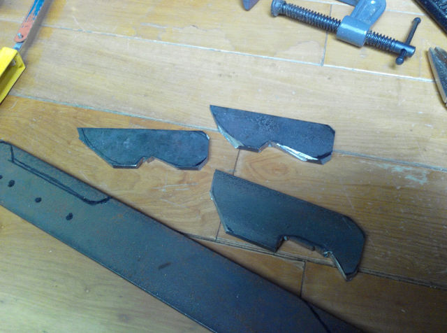

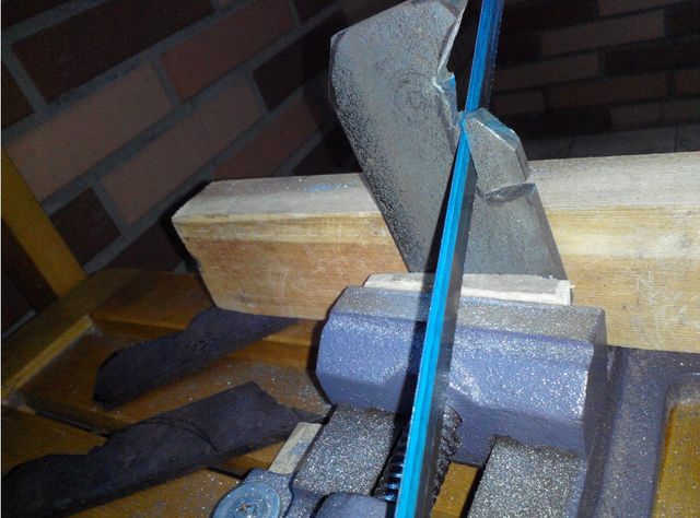

數量 不多 用手鋸 也是 個 選擇 ~ 用 瑞典鋼鋸 很好鋸 ~ 我這隻 瑞典 鋼鋸 用快 10年了 ~ 一樣好用 !!

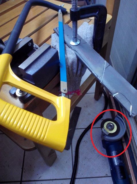

下圖 是 手鋸 6mm 厚的  高速鋼 碳鋼 ~ 用手鋸 有個經驗 ~
金屬光滑面 如果 能用 普通砂輪切割片 先切個小缺口 ~ 這樣 會 更好鋸 ~
瑞典鋼鋸 這有賣 >>>https://item.taobao.com/item.htm?spm=a1z0d.6639537.1997196601.15.zknfN3&id=547889335046

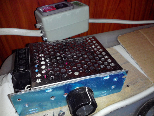

調速器 小弟 也有 也常用 ~有時候 確實 需要 調整砂輪機 的 轉速 ~
但是 切割金屬時 小弟 是沒用到 調速器 ~ 倒是 打磨物品 時 ~ 我常用 調速器 來 降低轉速 !!
調速器 這有賣 >>> 110V~220V通用 內有風扇 長時間用的時候 可降熱 不錯用 >>>https://detail.tmall.com/item.htm?spm=a1z0d.6639537.1997196601.4.zknfN3&id=43081080812

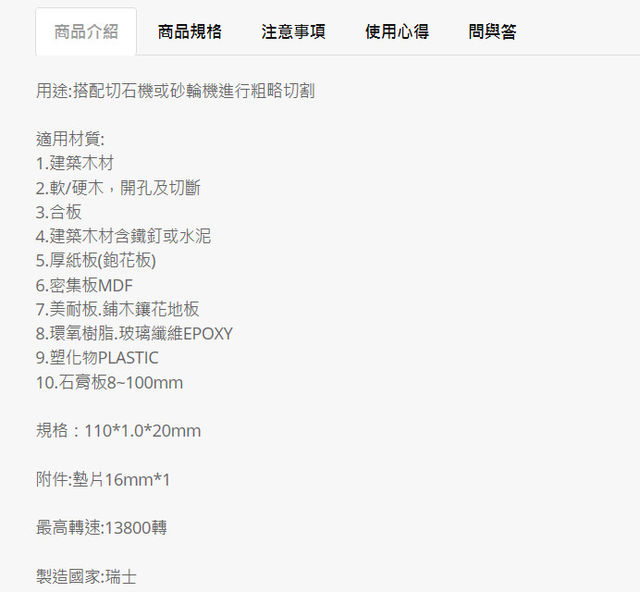

文字很難表達情緒,請大家息怒,以我們一般使用者來進行金屬切割,除了使用手持極細目的金屬鋸,剩下只有砂輪機切割,乙炔燒斷及金屬圓鋸、帶鋸都是屬於專業範圍,因為除設備昂貴外還有一定危險性,我想BlackDragon 跟我一樣,最不希望的就是樓主DIY改機切不鏽鋼管發生圓鋸片切齒發生炸裂情形而出言勸阻,砂輪片爆裂會怎樣?2010年有範例,  http://www.appledaily.com.tw/app ... /20100603/32559784/   樓主切的可是不鏽鋼,不是木頭竹子,不鏽鋼特性是硬且韌度高,想在不鏽鋼上鑽孔還得用特殊的高鈷鑽頭,一般合金鑽頭還鑽不下去,所以用鎢鋼圓鋸片萬一轉速不對、進刀速度不對,如果鋸片爆裂會如何?我想應該更壯烈,我們都不希望看到實例。
大家都是為樓主好,不過安全第一,樓主的需求座式砂輪機應已足夠,量大則請材料商切。

原生使用砂輪片的機器,不管是手持或台式的,裝上鋸片都非常危險。請大家不要為社會新聞獻身。
