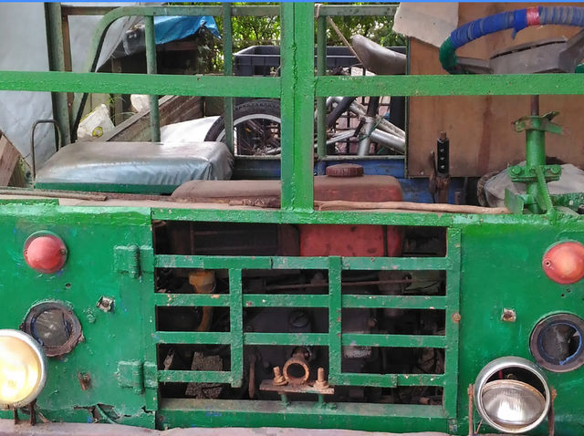

 樓主| 發表於 2017-7-25 23:00:34 | 顯示全部樓層
本帖最後由 taiwanbigmary 於 2017-7-25 23:04 編輯
smhu 發表於 2017-7-9 06:42
不用找汽修廠啦,除了那幾家賣新車的保養廠才會養一兩個做汽車電機的,通常是都是外叫的比較多。
外頭 ...
前輩:
您說的水箱位置..
我看一下我家的鐵牛頭..
好像沒有能打開的誘l..
您能就附圖教一下?
還有.餵.鐵牛頭補喝"黑油(機油)"的地方在哪裡??
農田一角落綠化,為降溫來盡一份心力!謝謝!
