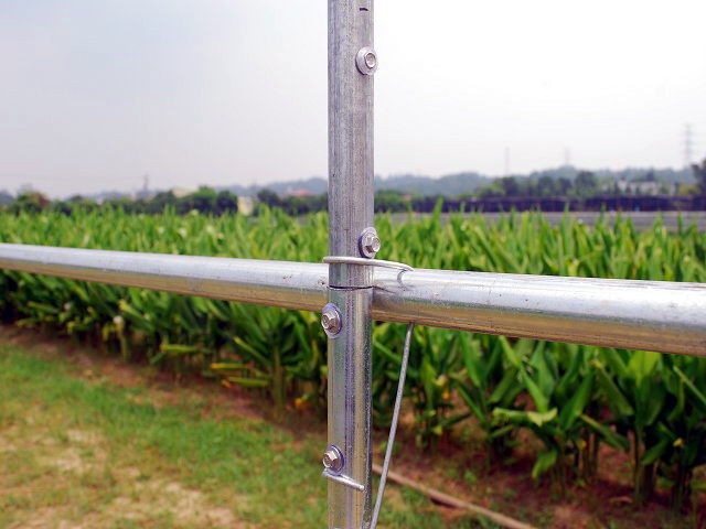

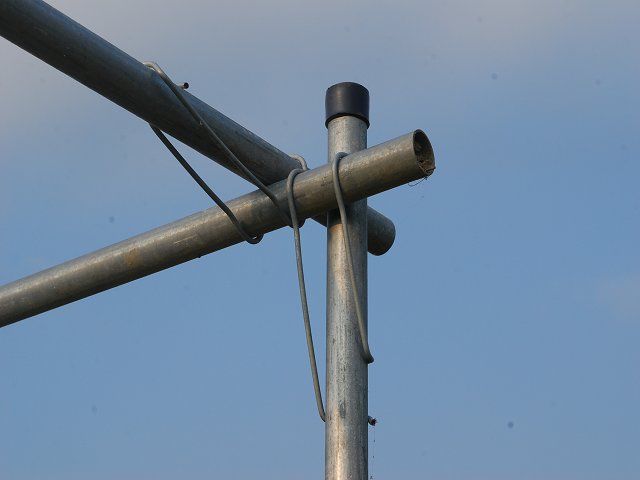

發表於 2017-8-23 21:00:07 | 顯示全部樓層
要方錏管才適合鎖螺絲
既然是圓錏管,若要補強,就買鐵絲多纏一下就好了!
鑽孔+鎖螺絲對圓管難度高!
鐵絲大多也是鍍鋅的,防鏽和錏管差不多。

發表於 2017-8-23 23:25:04 | 顯示全部樓層
薄圓管內套續接管用自攻螺絲不用先鑽孔,直接自攻電鑽鎖付。

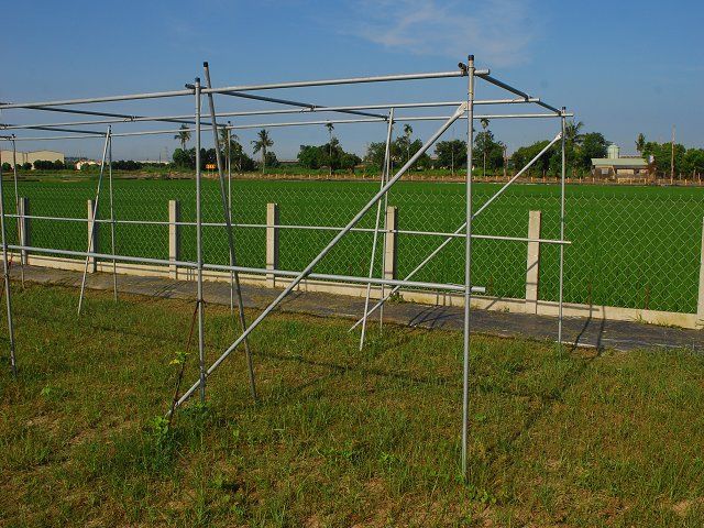

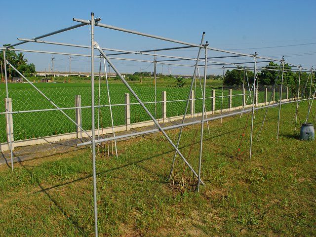

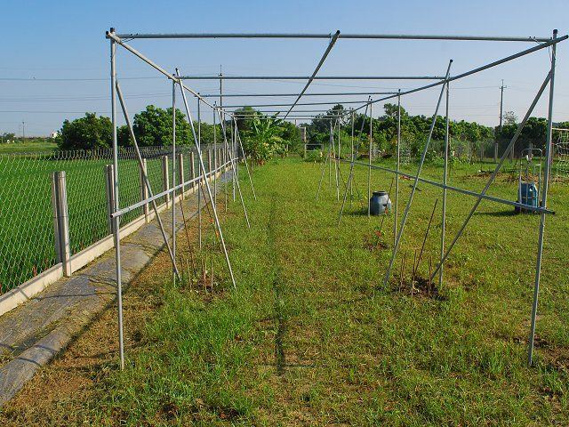

 樓主| 發表於 2017-8-30 13:16:15 | 顯示全部樓層
陳青 發表於 2017-8-23 14:16
防颱四周斜撐也很重要~~
感謝陳老師特地拍照,很詳細我大慨知道您是如何搭建了,
這幾天沒有到農地,一面想著陳老師的方法一面備料,
原則上還是會增加斜撐桿,和使用電火布+束帶。
目前還是維持長12Mx寬3Mx高2.1M
寬3M中間不加立柱,縱向每2M一立柱,
並增加8支斜撐桿,4支斜撐縱向,4支斜撐左右。
照片還未將管夾換上電火布和束帶
