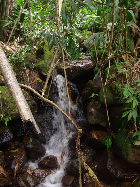

發表於 2017-9-15 19:30:51 | 顯示全部樓層
yusanhome 發表於 2017-9-15 19:23
R大您好:
停電最怕冰箱中的存糧壞掉,300W的電力足夠讓冰箱運轉嗎?
有看到圖.....
但是這水太小..
要弄到穩定的發電..
可能要先儲水再放流..
類似明潭發電廠的模式!
.....如果300太小>>就3000
但是你要有這環境!
話說停電了會>>>閒閒的...
>>>>就把冰箱來個>>>大清空吧!
且...冷凍庫還可以撐一段時間!
可....撐到...喀完為止...

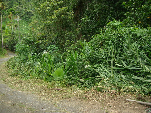

發表於 2017-9-15 19:37:09 | 顯示全部樓層
chen168 發表於 2017-9-14 20:35
談不上什麼經驗,我那左右各有1條終年有水的小溪;
每每看著,總是有這要是用來發電該有多好!可惜最佳 ...
道路旁下面就是溪流
169
2612
2612
發表於 2017-9-15 19:41:07 | 顯示全部樓層
rdmigo 發表於 2017-9-15 19:30
有看到圖.....
但是這水太小..
要弄到穩定的發電..
颱風天的水量就不止如此囉!
