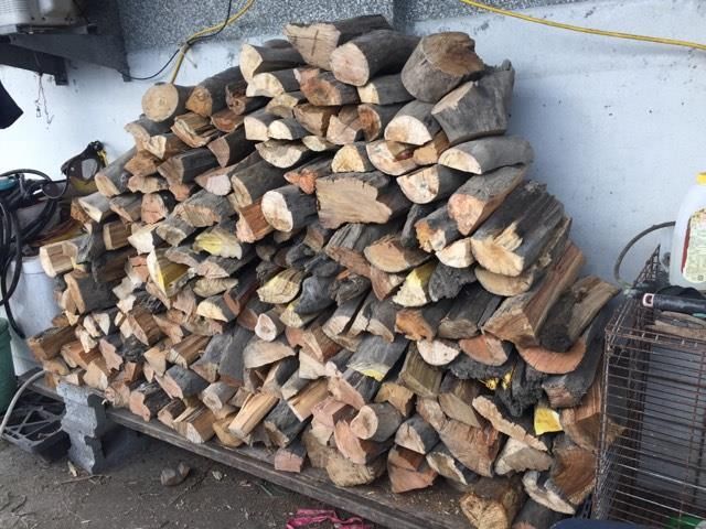

發表於 2017-11-15 18:25:27 | 顯示全部樓層
鍊鋸很好用,還有斧頭
