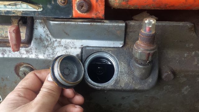

發表於 2017-12-8 10:19:15 | 顯示全部樓層
smhu 發表於 2017-12-7 21:13
我明天到農機行去拆他們裡面的那台YANMAR,就知道是怎麼一回事...
確實YANMAR是有一型有一個鈄向上向 ...
我去農機行把它給拆了...原先的樣子...
拆下來之後的樣子...

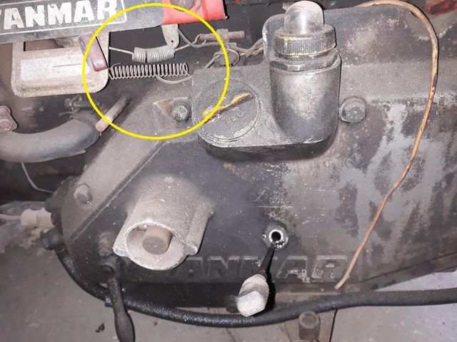

 樓主| 發表於 2017-12-8 12:25:19 | 顯示全部樓層
smhu 發表於 2017-12-8 10:19
太好了!讚!
另外請問油門上面加彈簧是什麼作用?我的沒有耶!

發表於 2017-12-8 18:38:59 | 顯示全部樓層
lariver 發表於 2017-12-8 07:40
啊!請問您說的機油壓不足會出現什麼狀況啊??
我比較擔心的是如#28您貼的圖,原廠有個叫OIL LEVEL GAUGE圓形的東西,那個當機油泵浦在打時,會有機油衝到那邊,裡頭有一粒紅白相間的球狀物會在那裡轉動,引擎轉越快時,機時泵浦打的越凶,因此那粒球也轉得越快。
但是依您的相片的那一粒,好像上頭圓形的蓋子不見了...那會怎樣或不會怎樣,這我沒經驗也不懂。
至於
那個只是油門線回彈的裝置(拉回怠速),如果是手動控制油門的話就不必裝,如果有用油門扳手的話,通常是靠那條彈簧將油門線拉回低轉速的地方(就是說加油時是靠扳油門把手,回油的時候鬆開油門把手,但油門線怎麼拉回就靠那條彈簧了)。

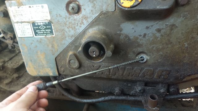

 樓主| 發表於 2017-12-11 07:48:52 | 顯示全部樓層
smhu 發表於 2017-12-8 18:38
我比較擔心的是如#28您貼的圖,原廠有個叫OIL LEVEL GAUGE圓形的東西,那個當機油泵浦在打時,會有機油衝 ...
狀況回報:
機油豪S量尺(另:右上方那個透明球圓柱沒有損壞)
斜螺絲確定是量尺,油量3.2L
原油量太低,洩油螺絲處有點漏油,補充機油後,感覺天冷不好發動的樣子,轉了好幾次才發動起來,翻了一片士地了。
感謝大家熱心的幫助。
