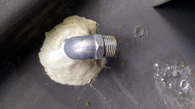

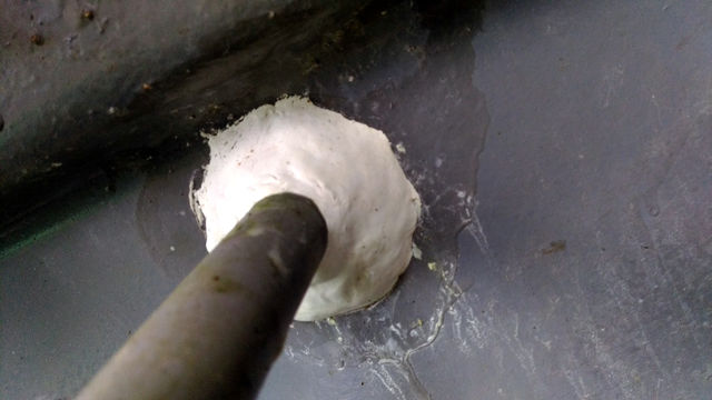

敷塑鋼漿快速又牢靠
黏貨櫃屋外的冷熱水管
一根~金屬
一根~PVC
陳青 + 20 非常有創意!

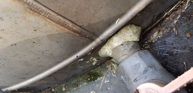

版主的水塔因裂縫在水管出水口焊接處,此處要受力並非止漏即可.
可以解決的方法個人經驗有2:
1.版上有大大提到的氬焊(電焊)
2.含銀成分的銅焊條焊接(氣焊)
缺點是都要拆下來送到工廠

四年了,花20元就能解決,回工廠勞師動眾花費可能不會少

AB膠可以, 自己以前搬水塔時也發生一樣的問題, 後來是用AB膠補好的
