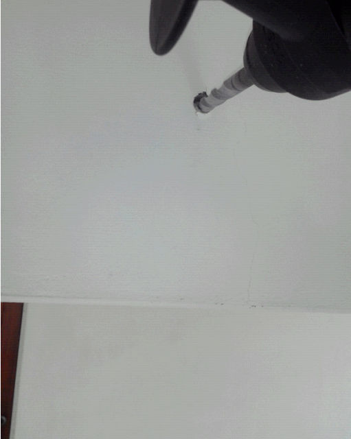

 樓主| 發表於 2018-5-2 21:45:36 | 顯示全部樓層

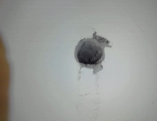

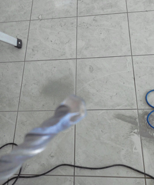

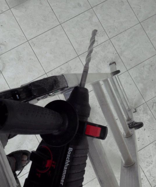

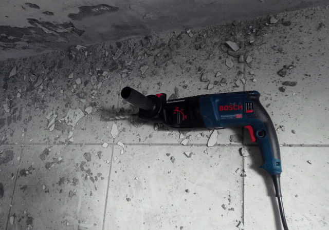

這把 博士的 鎚鑽 很強~ 鑽大樑  鑽頭12mm  深 9cm ~ 沒 2~3分鐘 就鑽好了 ~
鑽到 鋼筋 都不怕 ~ 照樣 鑽進去 ~ 真猛 ~
今天 一口氣 鑽了 2X個 9cm 深的洞~ 鑽頭 還 好好的 ~
前幾天 用 日立電鑽 鑽沒有 6公分 ~ 鑽快 20分鐘 ~ 怕 馬達 燒掉 ~ 不敢 再鑽 ~
照相 無法  顯出 細微處~  鑽到鋼筋 ~ 鑽頭 上面 都 鐵屑 ~

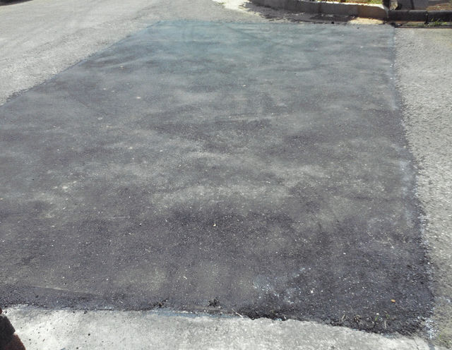

挖水管的區公所 ~ 上次 鋪水泥 ~ 今天 來補上 泊油路 了 ~ 真好 ~

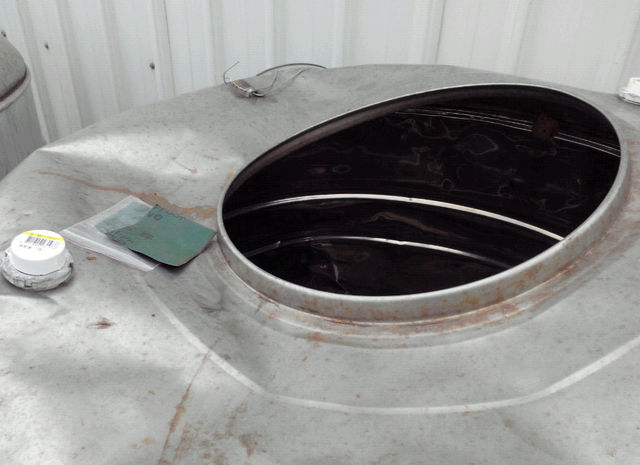

 樓主| 發表於 2018-5-4 21:33:17 | 顯示全部樓層
掏寶 的東西 到了 >>>http://www.2home.com.tw/bbs/forum.php?mod=viewthread&tid=45456&extra=&page=38

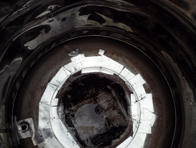

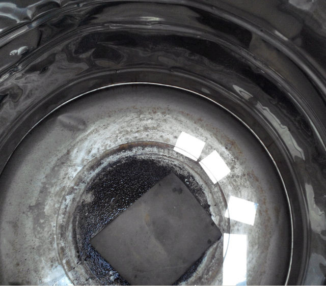

所以 可以 補水塔 了 ~

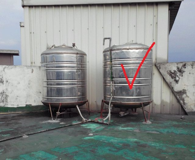

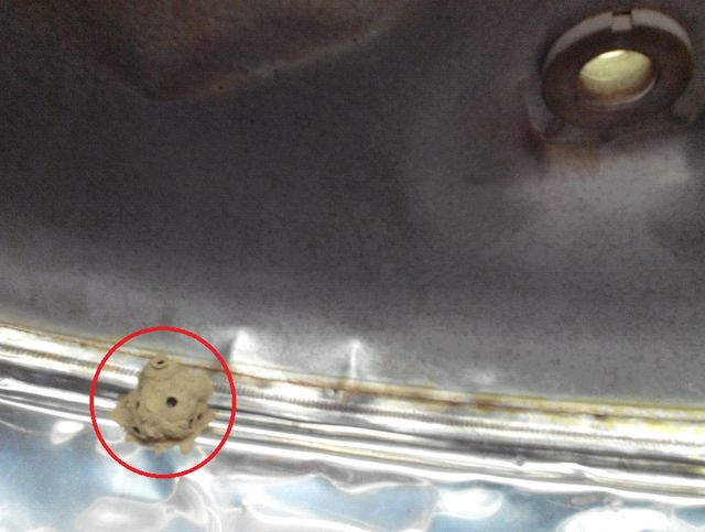

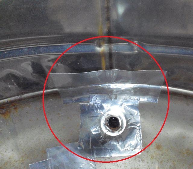

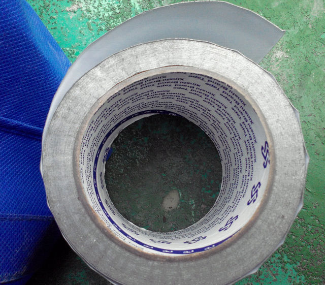

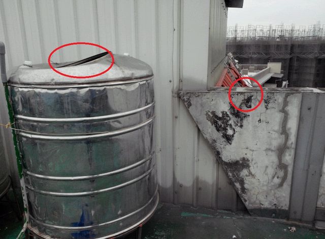

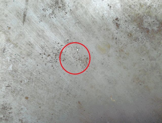

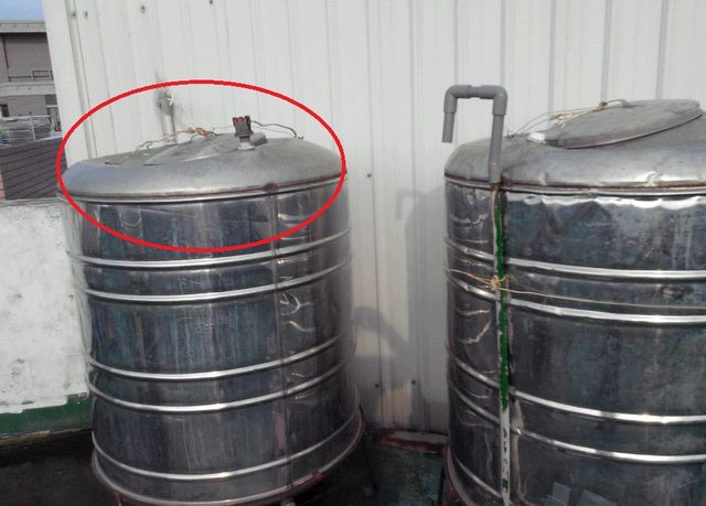

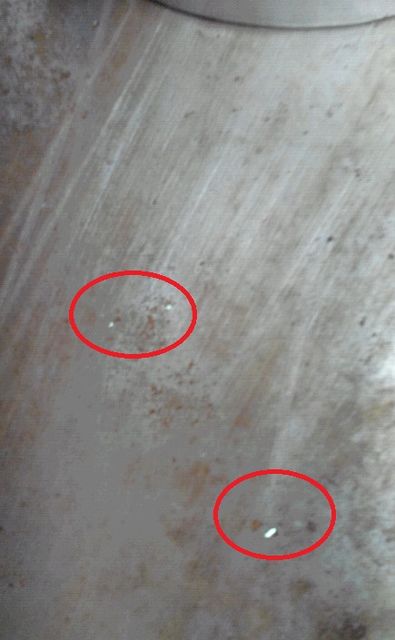

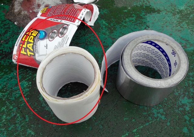

先試用 鋁箔貼布 ~ 很厚 又 很黏 ~ 貼布  快跟 水塔的 鐵皮 一樣厚了 ~
小弟 沒用 梯子 ~ 因為 梯子 太長 ~ 拿不上 頂樓 ~

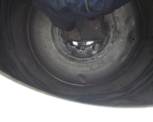

所以 先踩女兒牆 ~ 在 爬入 水塔 ~

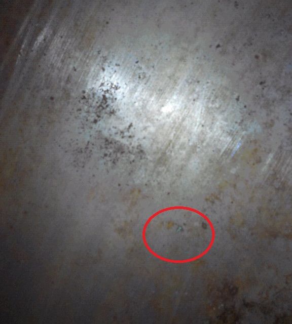

看到 好多 小洞 ~
水塔 裡面 居然 還有 小蜂巢 ~
寧可多補 不能放過 可疑處 ~ 所以 補了 一圈 ~
水塔 都 坐凹了 ~ 可見 小弟 的 輕?退步了 ~ 呵
補完 一個 水塔 還剩 這麼多 ~ 1大捲 連 來 台灣運費 ~ 台幣 150元 左右 ~ 便宜吧 !!
打勾的 用 鋁箔貼布 補好了 ~ 另1個 這兩天 再來補洞 ~ 用 可以黏船的 那種 貼布 ~
1個 用 1種 ~ 才能 測試 那種 貼布 比較強 ~

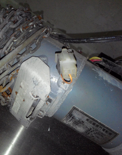

搖控鐵門組 交屋時 就是壞的 ~ 這兩天 拆下來 維修一下 ~

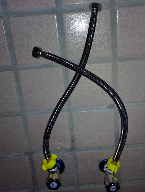

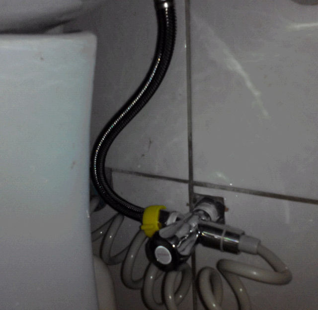

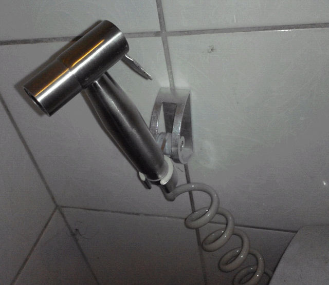

掏寶 的 水龍頭 跟 不鏽鋼管 ~ 小弟 買很多 ~ 也裝好了 ~
明天 可以 買個 熱水器 來裝了 ~
這種 小噴頭 不鏽鋼 拉絲的 ~ 便宜 又 好用 ~~

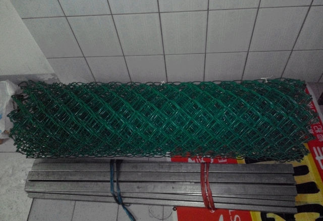

前幾頁 說的 1.2米圍牆網 跟 1.2米鋼管 ~ 新的鄰居 大哥說 : 蠻便宜的 ~ 他也想買 ~~

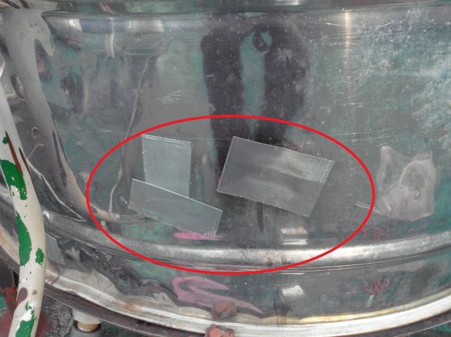

 樓主| 發表於 2018-5-5 21:12:10 | 顯示全部樓層
本帖最後由 aotsen2004 於 2018-5-5 21:13 編輯

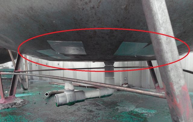

今天 又貼了 另一個 水塔 ~ 用的是 可以 黏船 的 貼布 ~ ( 爬進去 又出來 ...... 水塔 都 凹成這樣 )
中間 過程 省略~ 因為 貼法 跟 上一樓的 沒兩樣~ 為了 怕 貼 太多照片 很難開網頁 ~ 所以 省略掉 ~
連 水塔底部 都貼 很認真吧 ~~
這是 多剪的幾塊~  所以 無聊 裝飾用 貼一下 ~

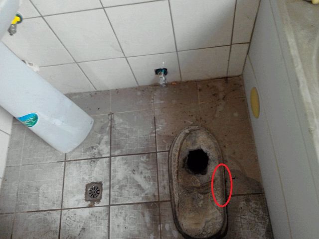

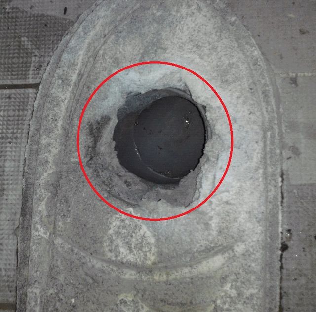

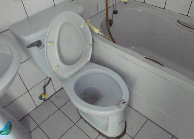

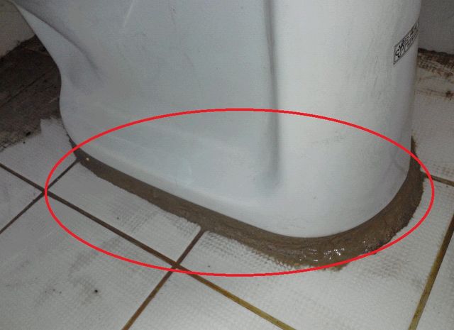

馬桶 從 新的 到 現在 20年 都沒人用過~ 沖水時 ~ 旁邊 居然 會 滲水 ~

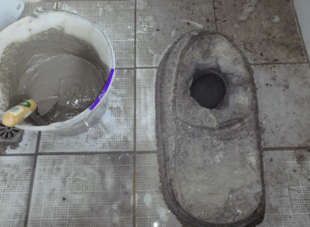

猜想 防水層 已失效 ~ 用 鎚鑽 敲掉 重作 防水 ~
這角落 在 滲水 ~
排水孔 加強一下 防水 ~
中間 作 防水水泥過程 ~ 沒法 照相 ~ 因為 只有 小弟 1個人~ 兩隻手 都戴手套 ~ 上面 全 水泥 ~~
裝回去 洗乾淨 ~ 等 水泥 乾 ~
洗一洗 很乾淨吧 ~

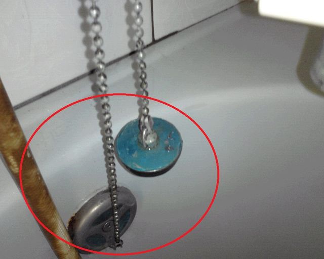

連 當初 浴缸 塞水頭 的 塑膠膜 都還在 ~

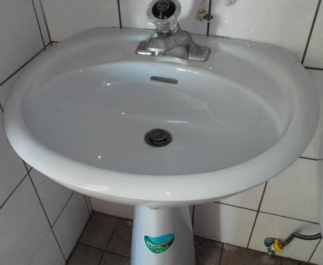

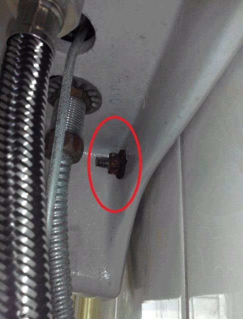

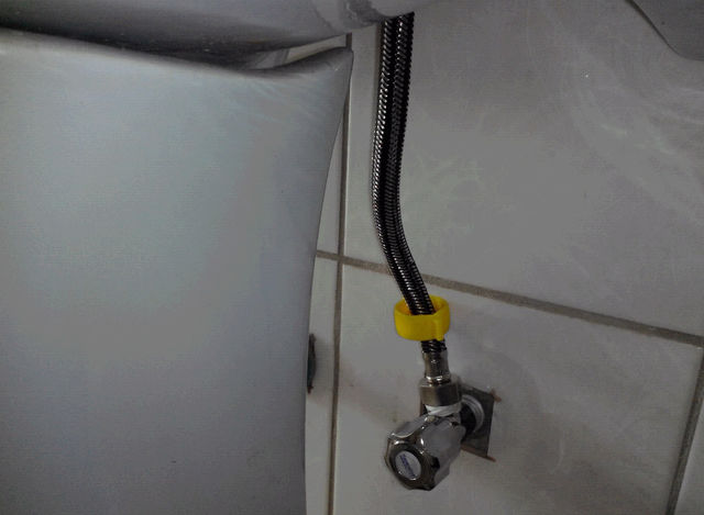

對了 ~ 順便 跟 大家 分享 一個 洗臉台 的 常識 ~
這 洗臉台 下面 的 壁虎螺絲 ( 左右各1顆 ) ~ 如果 鏽蝕太利害 ~ 一定要換掉~
不然 洗臉台 會 無預警 摔落 割傷人~ 沒事要檢查一下!!
把 所有的水管 都換成 不鏽鋼管 ~ 不錯吧 ~~
