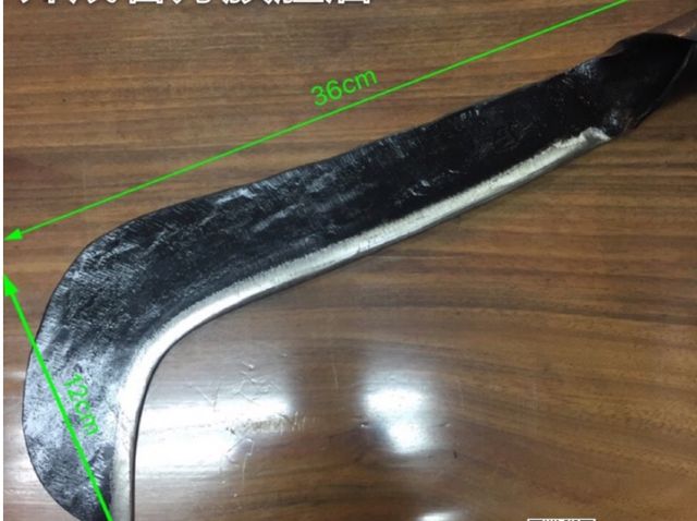

請推薦 柴刀

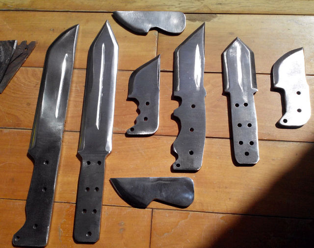

以後 等 搬好家 ~ 再來 作個火爐 來 鍛造 小刀~
之前 1~2年前 小弟 有 po上來 一些 作刀過程~ 剛剛去找一下 卻不知所蹤 也忘記 是在 那一帖 發的 ~

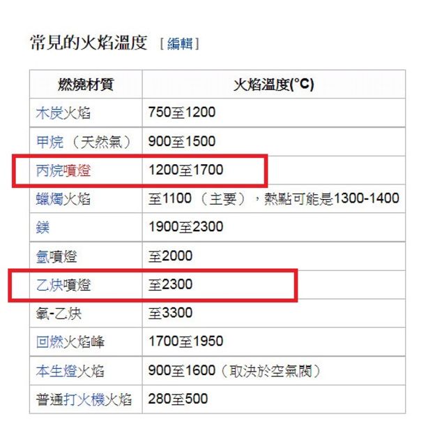

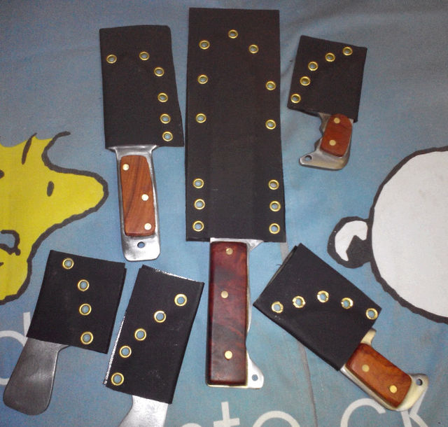

在 家裡 淬火前加熱 需要 加熱到 8~900度 左右 ~ 所以 我是用 這種 防火棉 ↓↓↓
類似 這種方法 ↓↓↓ 差別在 我在 防火棉 外面 還 罩上一層 鋁箔 ~
以後 場地 比較大 打算 用個 碳爐 ↓↓↓

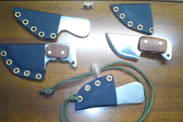

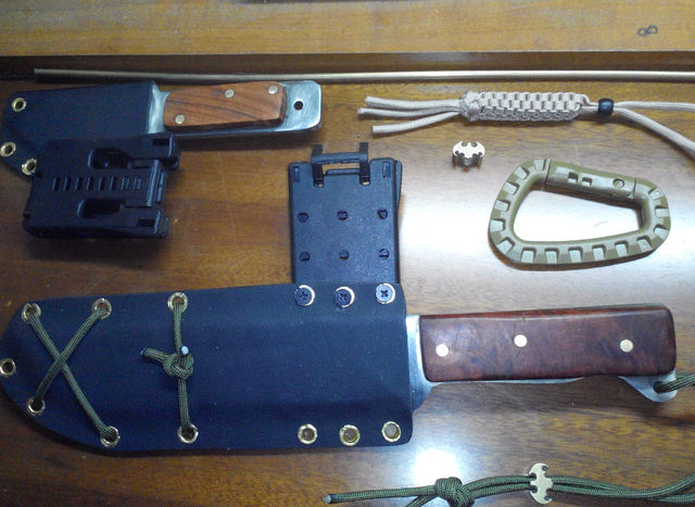

之前 無聊 作的 小刀 山豬茅 ~  刀鞘 也是 自己作的 ~ 不錯吧 ~
如果 要說 開刃 如何磨到 很鋒利~ 又如何 選擇適合的磨刀石~  開山刀 菜刀 剁刀 水果刀  磨刃角度不同 ..... 這些 !!
