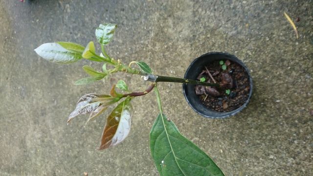

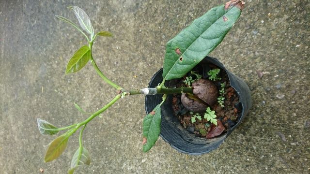

今年4月14日接的兩株500元的hass酪梨,品種不知是真還假,已成活趁下雨天氣轉涼解除套袋適應一下

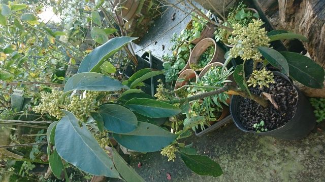

發表於 2019-5-18 21:14:21 | 顯示全部樓層
去年嫁接今年開花,不會掛果也不能讓他掛果,幼苗嫁接還是要3~4年後再掛果比較好,種一尺多的盆要掛果採收可能沒辦法長久,因為酪梨根系可能會發展不良,盤根的後果就是排水不良及爛根

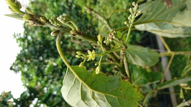

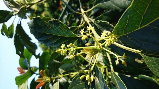

發表於 2019-5-18 22:36:25 | 顯示全部樓層
2016 紐西蘭 Hass Avocado 種子實生苗,正常氣候下呈現B型花而非A型花,由此確認要由進口果實透過實生方式獲取非常接近母本特性的植株機率並不高,原因大致是 Hass 品種雖說自花授粉良好,但國外做為一商業品種種植,必會混種其他品種授粉樹,來提高產量,因此想由實生獲得相同的 Hass 品種是不可能的,就算自花授粉應該也會出現變異才是,透過無性繁殖是取得 Hass 品種唯一的途徑吧?
2014 紐西蘭 Hass Avocado 種子實生苗,正常氣候下呈現A型花,但似無自花授粉特性
