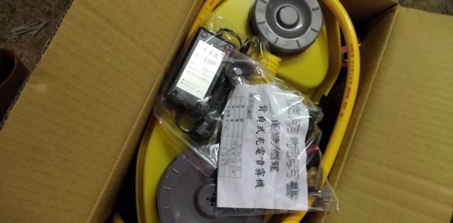

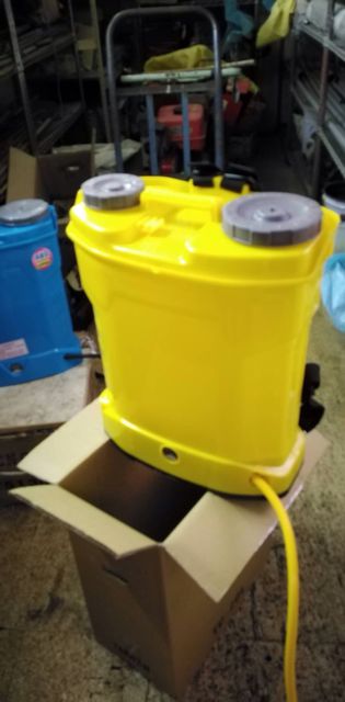

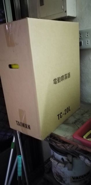

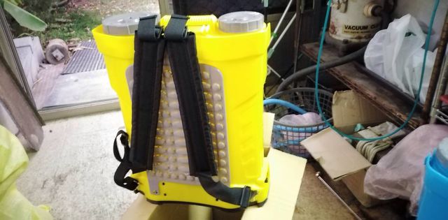

發表於 2020-9-25 19:32:47 來自手機 | 顯示全部樓層
本帖最後由 快樂農夫 於 2020-9-25 20:09 編輯
應2home 網友ee05e ,謹拍照片如下請參考(其實不是免費贈送。是買固殺草5L,如果再加購電動噴霧桶一起買,可便宜300元,也可單獨只買電動噴霧桶1300,一分錢一分貨,不要過度期望沒有品牌的廉價品能有太好性能)
