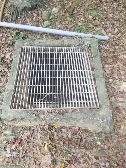

 樓主| 發表於 2024-2-22 22:21:04 | 顯示全部樓層
在農地的最低處,是山溝路過的地方!
在沒有雨季時水是非常小的,似乎沒有辦法抽水上來!
想在山溝裡挖點深度儲水,再利用抽水機抽上來不知道是否行得通?
同學 + 20 沒石頭?挖水池好

發表於 2024-2-23 08:50:30 | 顯示全部樓層
歡樂小雞 發表於 2024-2-22 22:21
在農地的最低處,是山溝路過的地方!
想在山溝裡挖點 ...
那要先有水塔儲水吧

發表於 2024-2-23 12:57:48 | 顯示全部樓層
Zefram 發表於 2024-2-23 08:50
那要先有水塔儲水吧
水量不大, 挖水池儲水再抽吧?

發表於 2024-2-23 14:50:25 | 顯示全部樓層
本帖最後由 Zefram 於 2024-2-23 14:53 編輯
ming0722 發表於 2024-2-23 12:57
水量不大, 挖水池儲水再抽吧?
地面被掏空就好玩了...
只要地面有水 再來個地震 土壤液化
水會順著縫隙 一直往地下裂縫一直流去
然後田裡就會到處出現天坑...
上次我2HOME 是在有鋪柏油的情況下
出現地面下陷 挖開來就有兩三米的地下裂縫  都是被水沖開的
台灣動不動豪大雨 真的不要這樣搞
平時地面積水是沒啥問題的 但只要一挖洞 挖破硬土層 就GG了
歡樂小雞 + 20

發表於 2024-2-23 15:33:52 | 顯示全部樓層
Zefram 發表於 2024-2-23 14:50
地面被掏空就好玩了...
只要地面有水 再來個地震 土壤液化
怕土會流失, 留不住水, 我是這麼搞, 當初是叫小怪手, 拉側管讓水流進池子裡, 再用馬達抽水.  加裝雷達開關保護, 水位過低時不給抽!

發表於 2024-2-23 17:54:14 | 顯示全部樓層
ming0722 發表於 2024-2-23 15:33
怕土會流失, 留不住水, 我是這麼搞, 當初是叫小怪手, 拉側管讓水流進池子裡, 再用馬達抽水.  加裝 ...
你沒看懂重點....
當初我挖魚池時 也是一直漏水 那就是我說的硬土層 已經被挖開
所以一個星期水就少一半
事後還是再載黏土用怪手去壓池底 才把水給堵住
如果是沙質地型 就會出現 類似冰隙那種構造 最後會搞的很麻煩 由於水一直沖刷 土一直流進這條縫隙裡
你這邊講的是你挖的池子深度不是很深 故沒有影響到硬土層...
跟馬達是否會燒毀 其實與樓主講的狀況不是同一件事
只能說能不挖洞就別挖洞
有水塔 事情輕鬆很多 水不會流失
歡樂小雞 + 20

 樓主| 發表於 2024-2-23 19:51:15 | 顯示全部樓層
我勢必要先累積山溝裡的水再來抽呀!
抽水直接噴灑是優先考慮的方式,目前可儲存的空間不大!

發表於 2024-2-23 20:00:05 | 顯示全部樓層
歡樂小雞 發表於 2024-2-23 19:51
我勢必要先累積山溝裡的水再來抽呀!
你都說枯水期水量很小了...你挖再深 也不夠你直接噴出來的...
有水塔的情況下就是 水塔沒水就馬上抽水進去
你在使用時才不會用到一半沒水
入不敷出便是現況

發表於 2024-2-23 21:50:13 | 顯示全部樓層
本帖最後由 copy 於 2024-2-23 21:56 編輯
儲水的考量與用途.
首先瞭解作物的特性及時序(短期作物與果樹類),進而知道水量的需求.
如此才能施作正確的方式,而不是以最節省經費為考量.
山溝蓄水要考量的問題很多,
位置,地形,落差,雨量,都可能安全的規劃未進一步考量而致災,
後續維護會花更多心力與費用.
坑挖多大?溢水控制?抽水機種大小及啟停動作?皆是水量需求的重點.
儲水最大的功能在久旱無雨時可用的水有多少?所以水塔不會嫌大.
多雨的季節,老天幫澆所以用水較少,
因為不瞭解您的環境與需求,實在說不出一個符合cp值的方式.
我個人果樹都長成了,在此之前用水較多.
水塔有40T,使用4T的PE桶當雨水回收,
建置抽水馬達當PE桶達滿水位時自動抽上40T水培.
40T水塔滿水位時,開啟PE桶的溢水閥不起動抽水馬達.
前幾年中部大旱,即使100T水塔也不足夠!
目前菜園區較常定量用水,此方式足足有餘.
以上供您參考.
去年水保局有補助100T水塔建置,補助費用很吸引人.
本想建置,但不捨廢了40T水塔及重新整地而作罷.
