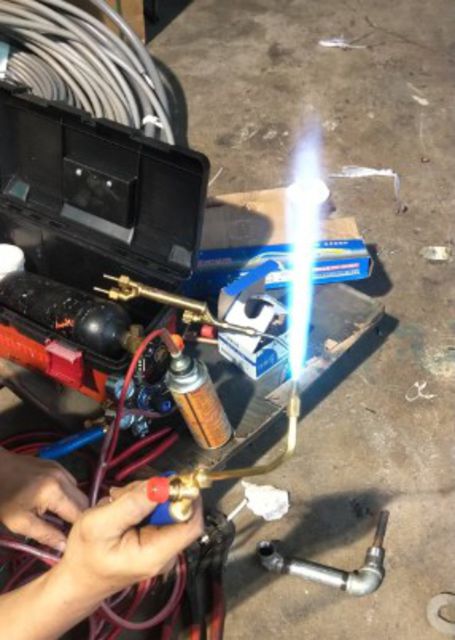

  10幾年前 熱水配保溫銅管
DIY  卡式瓦斯  氣焊

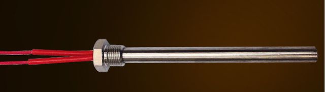

DC 24V 800W  6 分管牙  長度 20公分 加熱器  可配成管路加熱 熱水器
