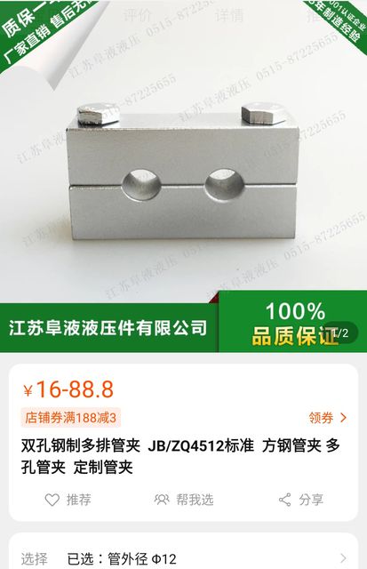

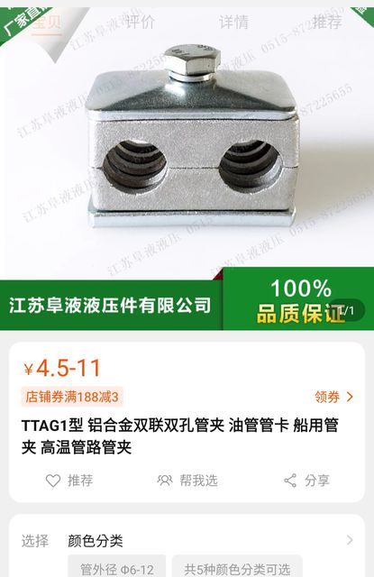

活動輪指的是萬向輪嗎?
若要大一點的萬向輪,還是可以自己改,
若你買了他的輔助輪,就給他退貨吧!
問一下他鋁的材質是什麼?再自己找人鋁焊。
我看宣傳上是寫7字頭,一般是7075,問出鋁的材質之後再問「熔接所」看能不能焊接鋁?鋁的厚度要多少?
再買相同材質的鋁材,裁切好適當的尺寸到熔接所焊接。
因為車架是鋁的,DIY也難搞!若不用焊的,就要用雙管夾迫緊式的,再配合不鏽鋼管,但不確定那根垂直的鋁車架/管夾的強度夠不夠?
垂直的鋁車架給他鎖3個吧!不鏽鋼管長一點,但要注意輪子會不會卡到?
