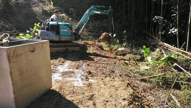

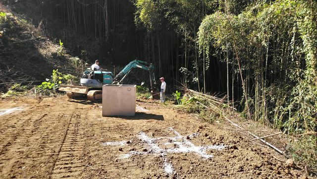

iaall4u 發表於 2021-9-7 14:01
怪手大台的100型以上是需要運費...
苗栗是9000-10000+運費!
才挖一個洞?哪需一天!哪需大台的!
好友說的7000元怪手,可以吊起預鑄水池嗎?因為那個預鑄水池說運到現場要自己用吊車吊到洞裏去,上次問的13000,那老闆說那台可以吊水泥水池,沒問題.

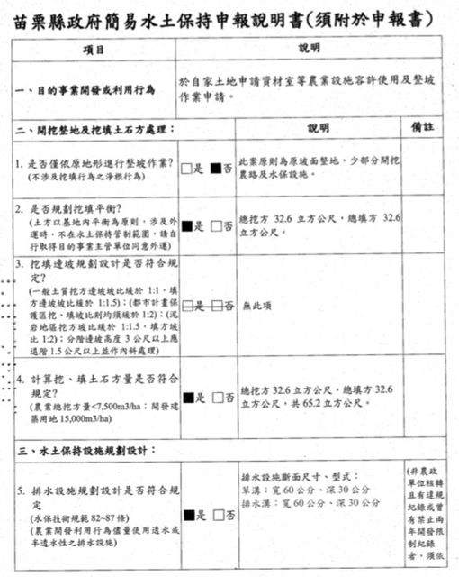

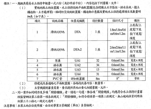

iaall4u 發表於 2021-9-7 14:16
給您參考部分圖面...
並不是您想怎麼做 就怎麼做的!
要按圖施工的!圖面是要縣府審核通過的!
謝謝好友的慷慨分享!
好開心能有一個研究的範本!
不過~看完圖後...我原本的自信,已經不見了!畫圖方面真的還是需要專業的來!

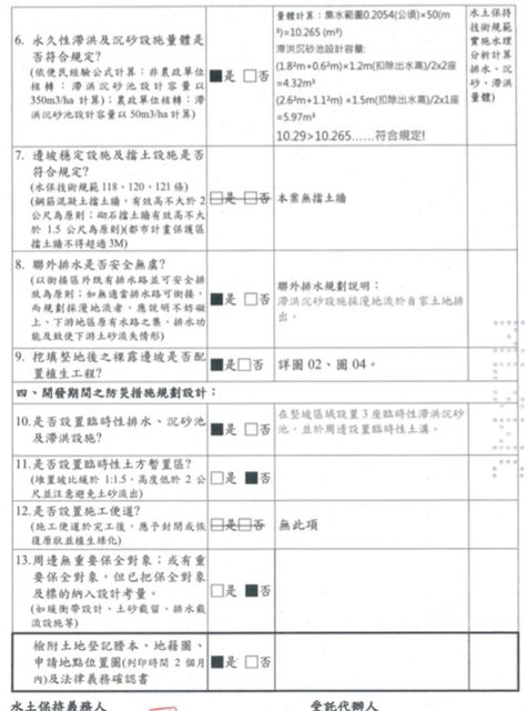

您是有做很多樣施工嗎?我親友只需要做一個滯洪池,他的圖會不會比較簡單些,是不是只要畫那個池的尺寸規格即可,對了!好像也要計算那個池要用多大,不知容量是否有計算公式可參考?

 樓主| 發表於 2021-9-8 14:05:54 | 顯示全部樓層
本帖最後由 iaall4u 於 2021-9-8 14:24 編輯
朵菈 發表於 2021-9-8 06:47
謝謝好友的慷慨分享!
好開心能有一個研究的範本!
不過~看完圖後...我原本的自信,已經不見了!畫圖方 ...
如我先前了~不是你想畫怎樣的圖~而是要依照縣府的需求!
我的簡易水保申請也被退了三次!修正三次!
你願意花錢一定有人願意幫你申請的!
誰不想賺錢呢...?!
另外~山坡地整地蓋屋一定要做簡易水保的!
申請簡易水保是一系列的事項~
不是只單純挖沈沙池而已!應該還有土溝...等等...
預鑄水池或水泥涵管陰管之類的~9000元內含運送!不需有額外運費!
40-50型小怪手~挖洞吊函管足足有餘~我的化糞池也是小怪手吊放的!
不過~您確定可以用預鑄水池??縣府同意?
綜上~您所問的與回覆的~我建議您另再找人幫處理
否則~看來您會花更多錢!
我的建議~找個泥作工班幫忙做沈沙池的水泥沙漿~
請他找怪手來挖沈沙池洞

再附上部分申請資料給您參考:

容量我是看申報書裡面寫的容量,但實際上不知是否需要做到這麼大.

滯洪池12.5噸容量,我是看簡易水保說明書的第6項,他下面有寫一個滯洪池便民經驗公式計算出來的,但不知是否正確,做滯洪池是為了要申請簡易水保,簡易水保也是補照需要必備的條件之一.

先前苗栗有土地開發商在做2分半農地的買賣,主打買地送房。苦主應該就是買到這種的…當時土地開發商可能是走農用整坡的申請,完工之後就搞建物上去。所以變成後續買方的土地上建物是違建,農業主管單位會認定非屬農業使用,水保主管單位會認定該違建非屬原核定計畫內容(雖然當時有合法申請農業整坡做溝做池子,但是之後違規建築上去,水保不會去認已完工的溝跟池子,得花錢找技師簽證當時農業整坡的水保設施可供建築開發行為使用)。整個案件變成違反區域計畫法、水土保持法、建築法…如果要補正就是要補這個三法令的行政程序,建築面積超過45平方公尺的話要補建照錢就燒多了。水保的話…違規補正案可能會被要求地形測量或更進一步要求技師簽證。至於簡易水土保持申報滯洪池得免做但沉砂跑不了,計算方式大概就是違規補正面積*30立方/每公頃,沉砂量的部分請服務團技師幫忙確認。
