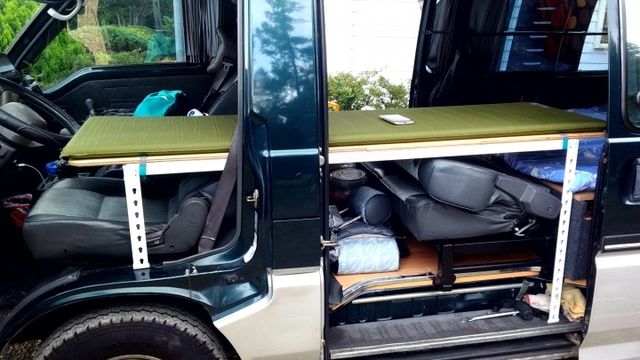

 樓主| 發表於 2021-6-3 15:43:49 | 顯示全部樓層
看到還有一招, 架高床架, 這樣駕駛室也可以當床了

 樓主| 發表於 2021-6-3 17:39:53 | 顯示全部樓層
本帖最後由 hkmcdull 於 2021-6-3 17:41 編輯
側邊做了傢俱, 床變小了, 一人可以, 2人太擁擠.
車內不可以站直, 在裡面煮食不會舒服, 車外煮比較好
這樣燒熱水洗澡, 不如放個湯鍋直接燒再倒進洗澡桶
電池驅動移動冷氣, 不知能用多久, 找一下資料
各有各的方法, 參考一下想自己要的.
