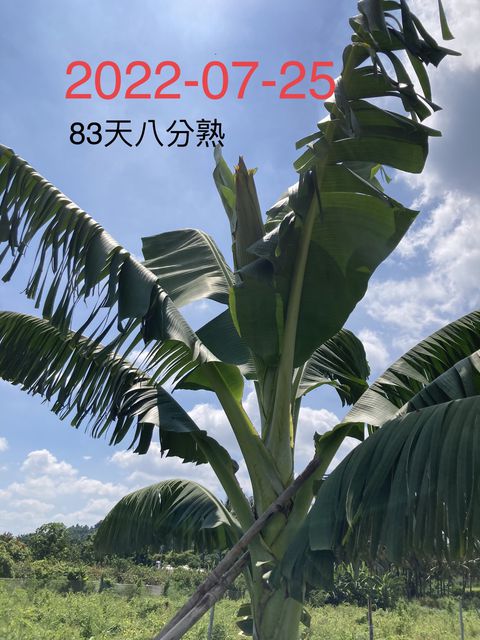

發表於 2022-8-15 12:24:44 | 顯示全部樓層
歡樂小雞 發表於 2022-8-15 10:54
參考了香蕉研究所的「香蕉抽穗至採收日數表(中部蕉區適用)」
不知道是什麼因素...
Q1..香蕉品種的因素..
盡信書不如無書 做學問要在不疑處有疑
書只是參考 實際去做一樣會有所出入
香蕉研究所說 讓葉子保留四葉 香蕉會比較小隻
但是我割到只剩四葉他又長出4葉變八葉...還越長越高
然後我又把他割掉了
如果要一直割葉還蠻麻煩的...
如果要不下肥料 這個也不太對...我柚子一直都沒下肥料 一直都厚皮 感覺土下氮素過量
用肥料去抑制氮素才比較合乎邏輯
今年的柚子就有比較薄皮了

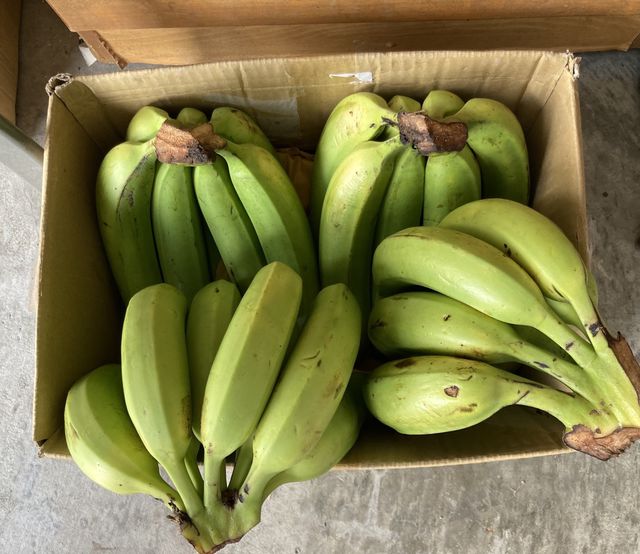

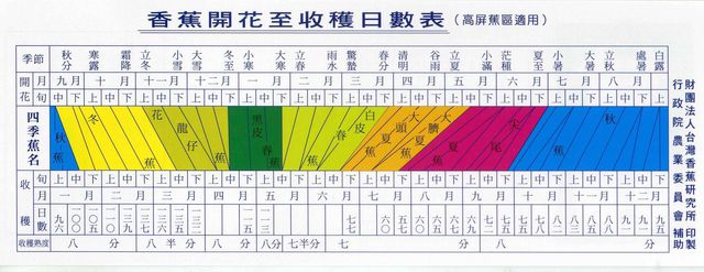

發表於 2022-10-26 11:39:25 | 顯示全部樓層
本帖最後由 yeh6712 於 2022-10-26 11:42 編輯
歡樂小雞 發表於 2022-10-26 10:38
現在試著在開完花就將最上面會有畸形、太多根的那串割除...
再努力的將下面較小的割除,努力讓香蕉保留在7 ...
我剛採收了一弓,8分熟,催熟2天,今天開箱…
這是其中幾筆…
我在台南,是按照這張圖表來判斷8分熟的採收時間
另有一棵,開花時間雷同,因為無法處理多弓,所以先放著,最多也是自然熟囉…
LKK46 + 20 太棒了!
歡樂小雞 + 20

 樓主| 發表於 2022-10-26 14:31:53 | 顯示全部樓層
yeh6712 發表於 2022-10-26 11:39
這是其中幾筆…
我是參考中部的表,十月中旬要採收的,目前看起來約只有五分飽滿...
個人覺得應該是北部比較早冷,可能要再等等...
