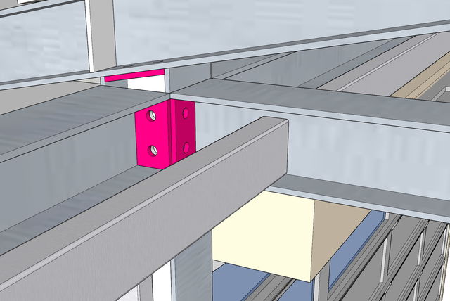

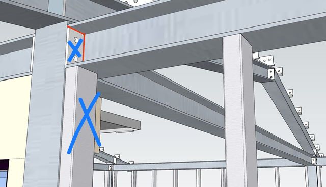

發表於 2022-8-16 22:36:17 來自手機 | 顯示全部樓層
本帖最後由 FlyNews 於 2022-8-16 22:56 編輯
komo1958 發表於 2022-8-16 09:45
謝謝F大的建議,以下是準備H鋼與垂直方管的連接,使用螺絲拉帽迫緊方式,不知是否可行??
你為了要能夠鎖螺絲和拆卸,紅線的地方不就要電焊嗎?
沖孔、電焊之後又再鎖螺絲,多兩道工,就會多兩道成本,省不了錢…。
鋼材貴,工也貴,多一道工除了要施工的工資,還要增加運送工資。連把鋼樑裁切到適當長度都要加錢。
直接電焊上去還比較省錢,且X的鐵片鋼樑都不用。
正常而言,橫的鋼樑是放在垂直的鋼樑上面再焊接,並不是固定在垂直鋼梁的兩側。
若用鎖的,孔位多大?餘隙多少?都要有點經驗才可事先做好
因你有太多的眉角都沒注意到,不建議自己畫。
所以,建議你跟照相機買全螺絲的模組鋼樑。
要不然就找鐵工廠全都電焊,拆解時用砂輪機+切斷片或乙炔拆就好。一般鐵工廠都有這些東西,不會太麻煩,價格就不會太貴。

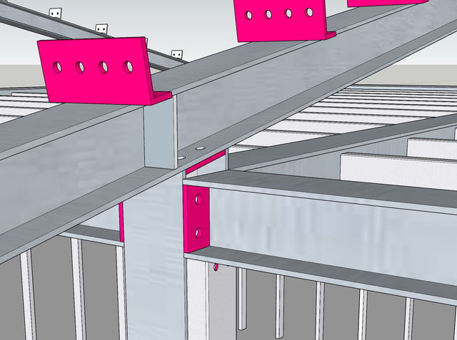

 樓主| 發表於 2022-8-17 07:01:34 | 顯示全部樓層
FlyNews 發表於 2022-8-16 22:36
沖孔、電焊之後又再鎖螺絲,多兩道工,就會多 ...
謝謝T大的指導,劃紅線的地方確實是要電焊,多二道工是為了減少以後切斷H鋼的工序,更可以自己DIY的樂趣;至於H鋼連接的地方若有三個,哪一個要在最上面是個問題,不可能每一支H鋼都要鎖在最上方,;照大的模組化因為口袋不夠深,所以還是依照網友的建議及想法自己慢慢DIY,當然無法馬上就能定案,一定要兼顧鐵皮屋除了安全,更要實用及美觀。
下方圖片所示是紅色鐵片及角鐵部份是要電焊的部份,不知T大還有更好的建議,謝謝!!
