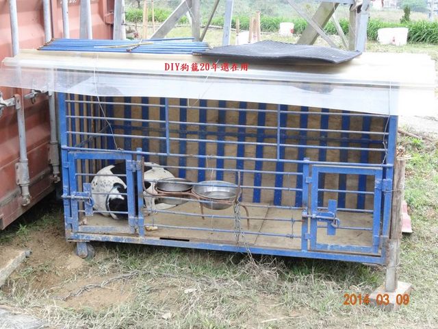

發表於 2014-9-21 09:29:35 | 顯示全部樓層
電銲機直接接在無熔絲開關上方

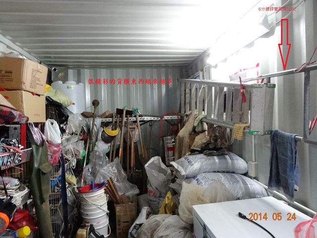

發表於 2014-9-21 09:49:59 | 顯示全部樓層
本帖最後由 yflin 於 2014-9-21 10:34 編輯
yzlin 發表於 2011-3-4 09:09
33# eastern
衷心感謝eastern幫忙解惑,鍍鋅的應該是黑鐵吧。可否再請教另一個問題,就是焊接時有煙冒出 ...
瞻@台電風扇(不要直接吹焊接處)利用風切或吸的方式將煙帶走避免人吸入就是要通風就可以!
電焊很好玩!之前為了清洗10頓不銹鋼水塔DIY6分鍍鋅管爬梯超好用.
如果未使用過電焊機.沒關西試一試就有心得!焊破了怎麼辦?就補一補(這就需要一些技巧)
DIY會上癮!你會發現工具越來越多!期待您的成果發表!加油!有問題就上來問?2HOME很多朋友會提供意見的!
