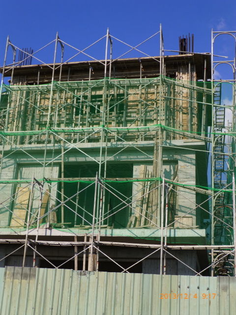

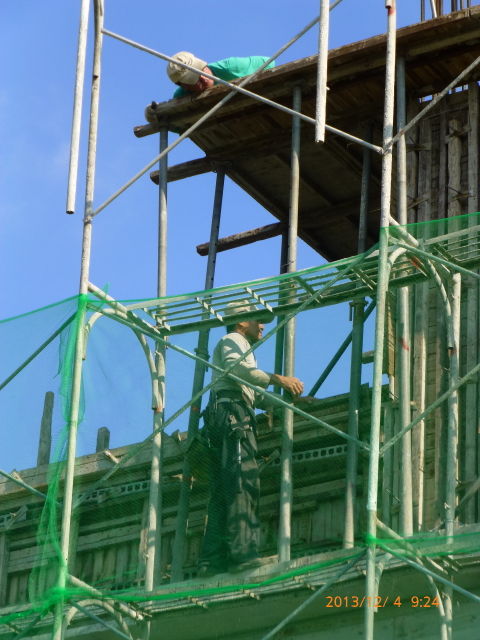

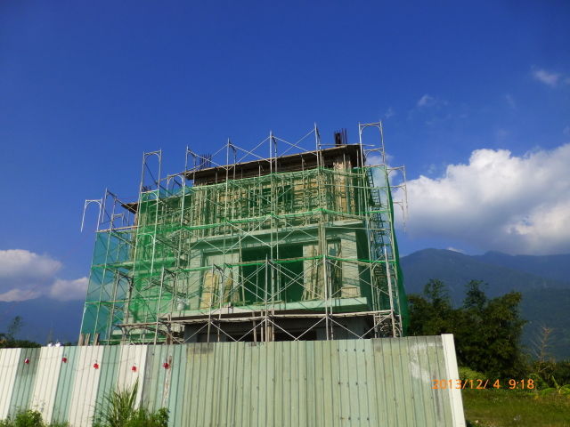

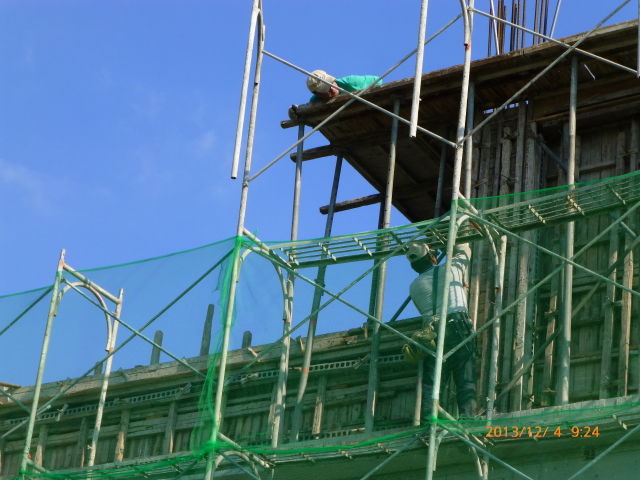

  12月2日(星期一)到12月3日(星期二)模板封內模
  12月4日(星期三)模板封三樓天花板,來人:工地經理1人+模板
5人

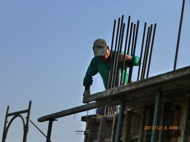

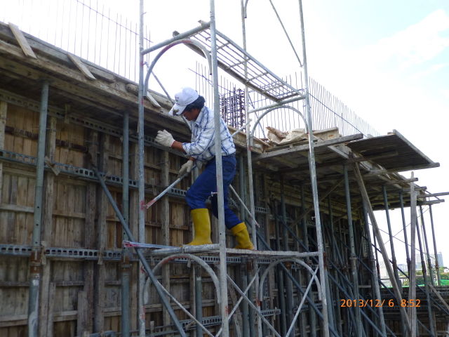

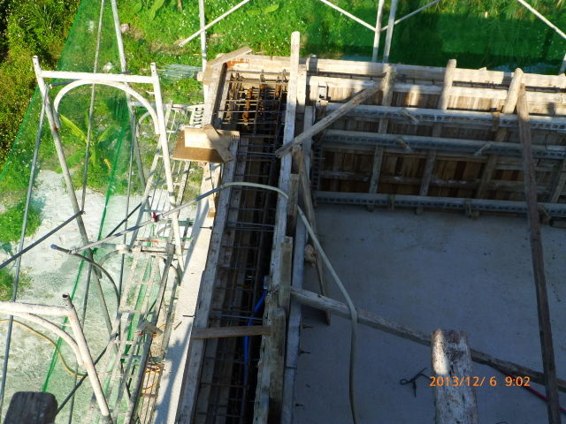

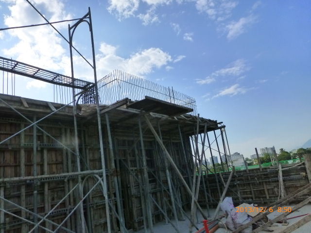

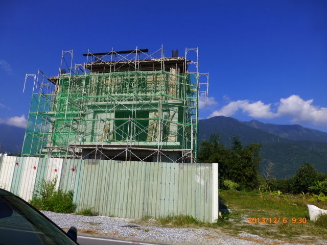

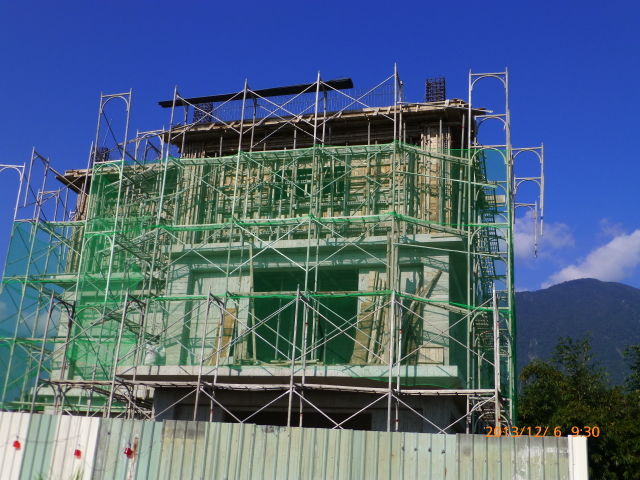

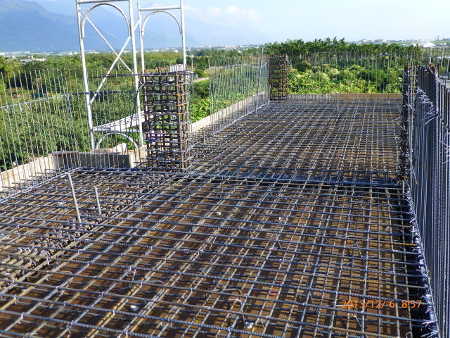

  12月5日(星期四)早上磅鋼筋、綁鋼筋(一天),來人:10人+工地經理
  因鷹架不是很好爬,尤其家人腳傷尚完全痊癒。工地經理特地調整鷹架,讓家人比較好爬。
  最後,還是委由工地經理代為拍照

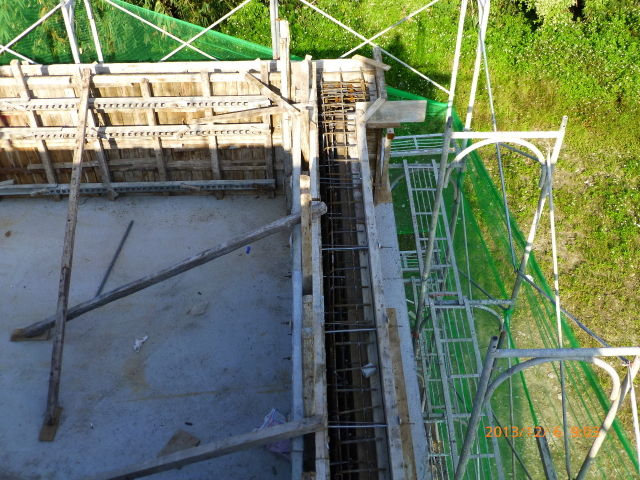

  除三樓露台有女兒牆外,考慮上屋頂清洗水塔之安全性,特別要求屋頂女兒牆要有1.1米高。(在台中,很多理所當然的事,來花蓮,都變得不一樣,要特別叮嚀、用心注意 )
  女兒牆有預留筋:

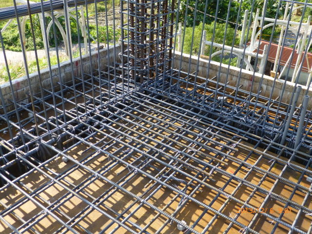

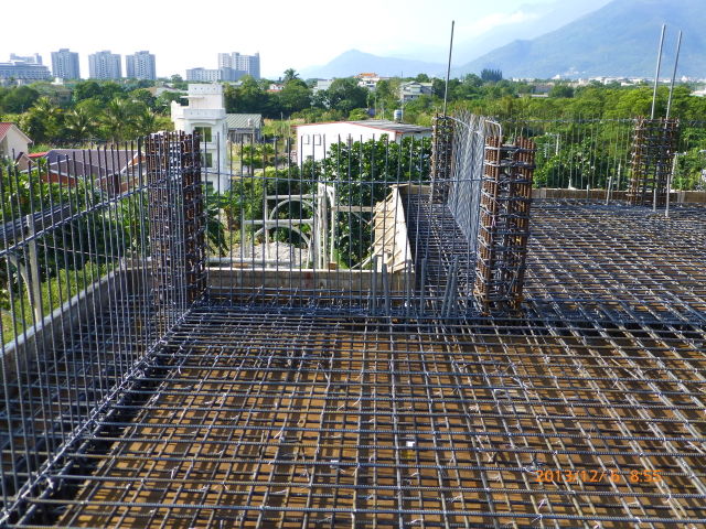

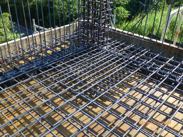

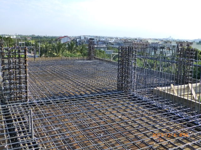

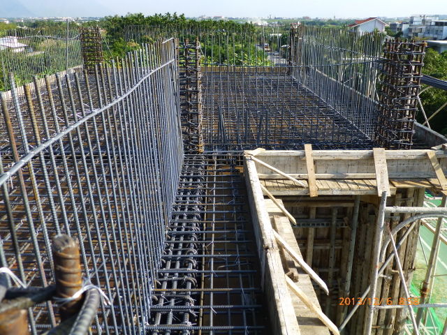

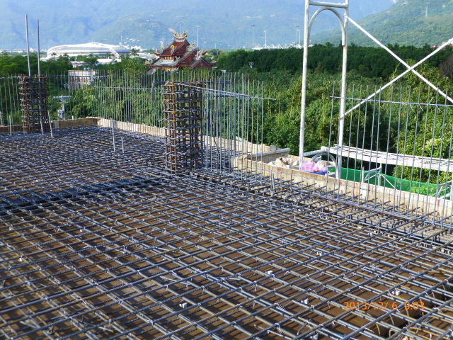

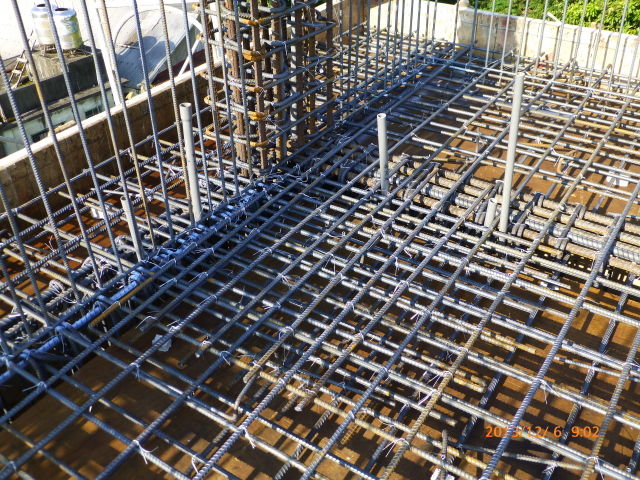

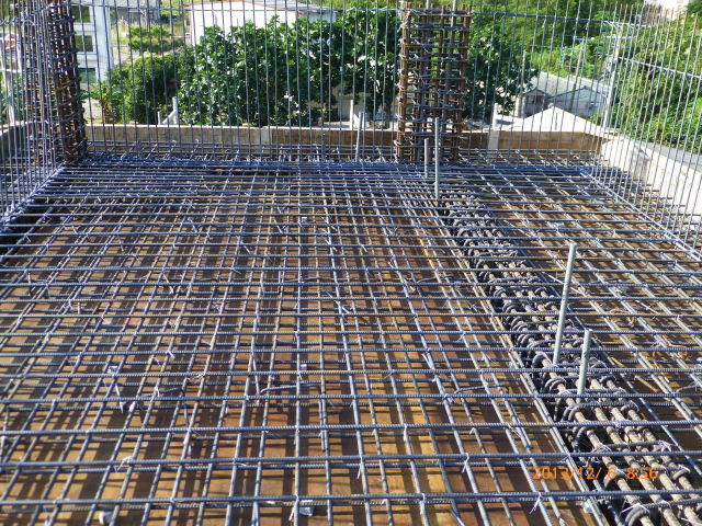

 樓主| 發表於 2013-12-9 19:13:11 | 顯示全部樓層

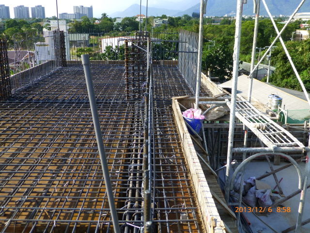

  每個角落都有做角隅補強。
  據綁鋼筋老闆說,我們不採用傳統綁斜斜,而是垂直、平行綁。這樣可以避免鋼筋保護層不足,及避免鋼筋高程高於水電配管:
  三樓屋頂板綁的鋼筋:
  三樓屋外1.5米的雨遮,有特別再補強。而且,採用懸臂板,補強鋼筋延伸至樑:

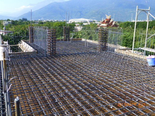

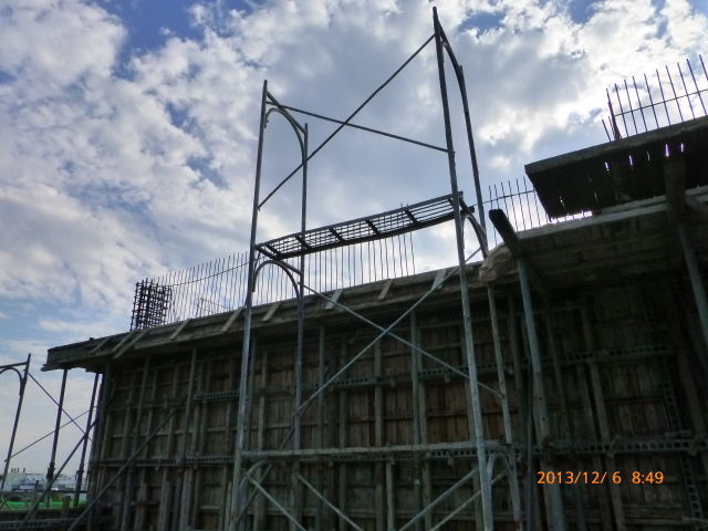

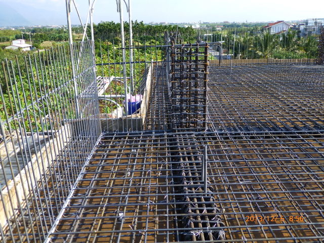

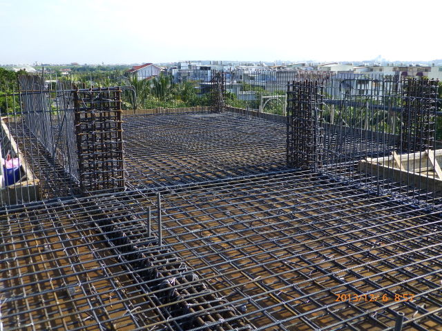

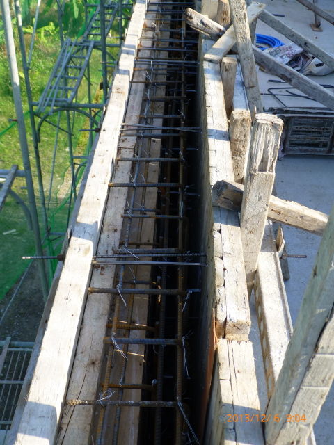

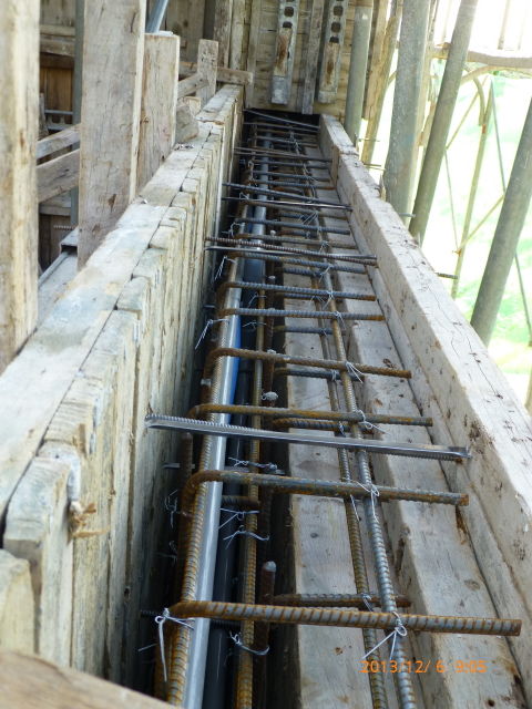

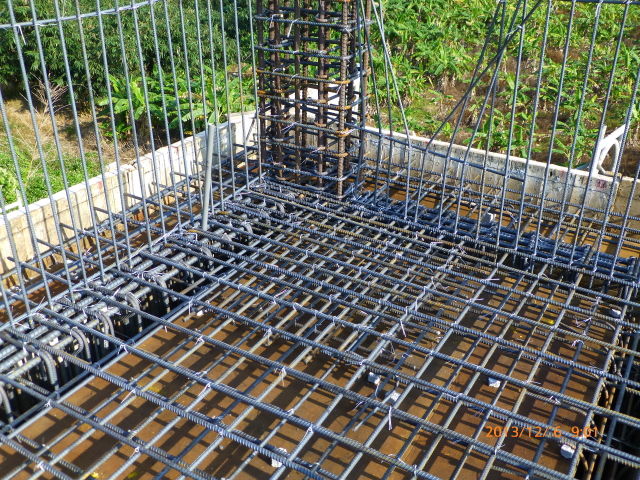

 樓主| 發表於 2013-12-9 19:27:13 | 顯示全部樓層

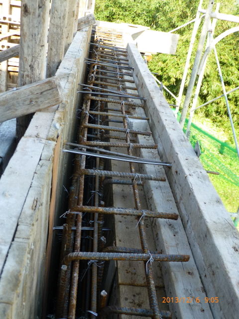

  三樓露台部份:
  女兒牆的鋼筋,有90度彎鈎收尾。
  以下這些照片,是工地經理博命拍攝(站在女兒牆模板上拍的):
  目前進度:

發表於 2013-12-9 22:01:29 | 顯示全部樓層
人間過客 發表於 2013-12-9 19:13
  每個角落都有做角隅補強。
  據綁鋼筋老闆說,我們不採用傳統綁斜斜,而是垂直、平行綁。這樣可以 ...
沒記錯的話角隅補強寬度是樓版長向的1/5

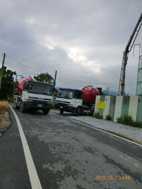

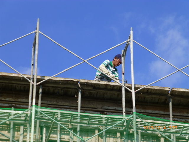

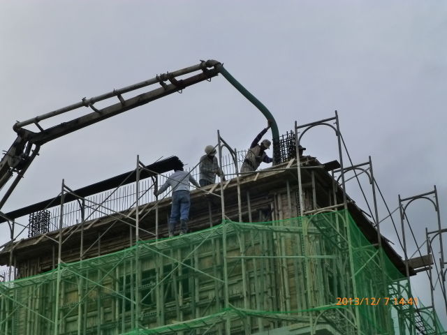

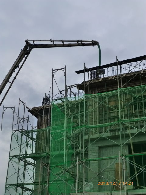

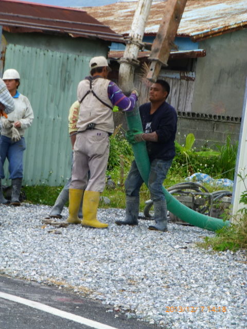

 樓主| 發表於 2013-12-13 20:47:02 | 顯示全部樓層
本帖最後由 人間過客 於 2013-12-15 11:09 編輯

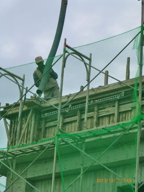

  12月6日(星期五)因水電到豐濱工作,無法前來施工,停工一天。
  12月7日(星期六)早上:水電3人配管。

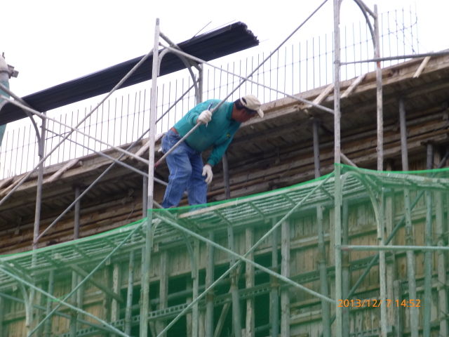

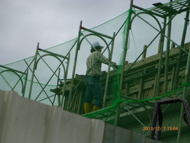

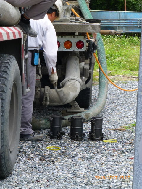

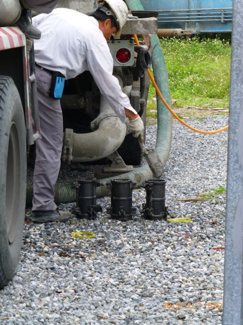

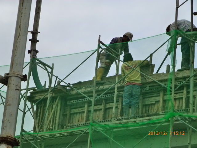

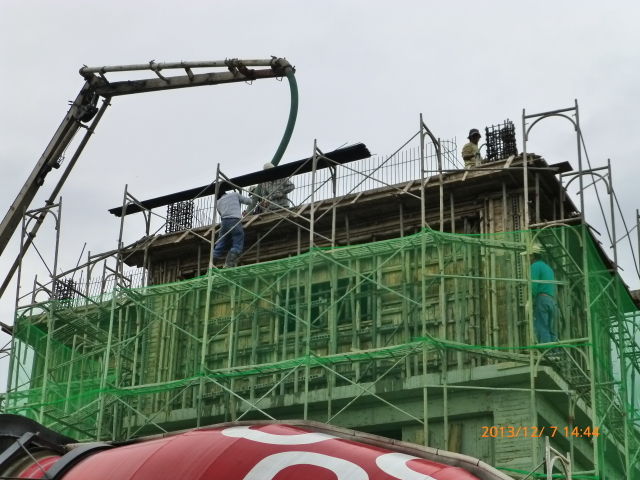

  下午2:30三樓屋頂及牆面灌漿,來人:工地經理1人+灌漿7人+模板顧板2人+台泥業務及主管(做試體)+6車混凝土共34立方米,含聽尾1次:2立方米。
  接近中午,花蓮下起雨來,很擔心下午灌漿會失敗。
  幸好,到灌漿時,天氣陰陰的,沒下雨,吔!
  灌漿了 一樣用台泥混凝土:
  模板老闆特別來「顧模」,工地經理也在一旁注意:
  以上照片,是由家人在地面往上拍攝,無法像一樓灌漿時,拍得那麼詳細。

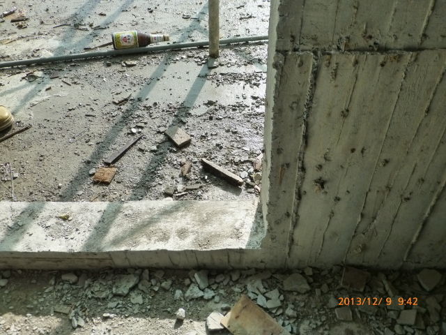

 樓主| 發表於 2013-12-17 22:03:02 | 顯示全部樓層

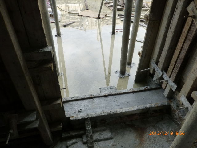

  這次灌漿,依然有做混凝土強度試體採樣:
  牆面與門檻一次灌漿(一體成型):
  第一張照片:這次三樓灌漿;第二張照片:二樓已拆側模。

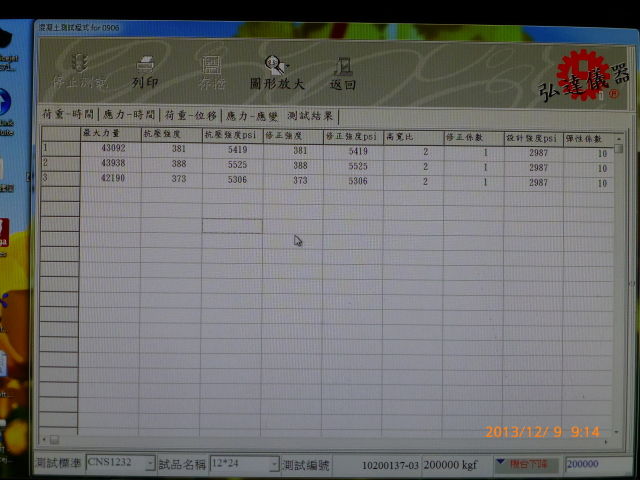

 樓主| 發表於 2013-12-17 22:19:05 | 顯示全部樓層

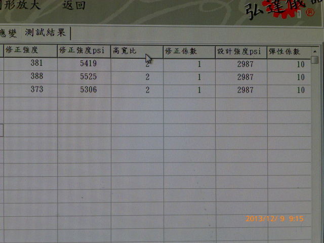

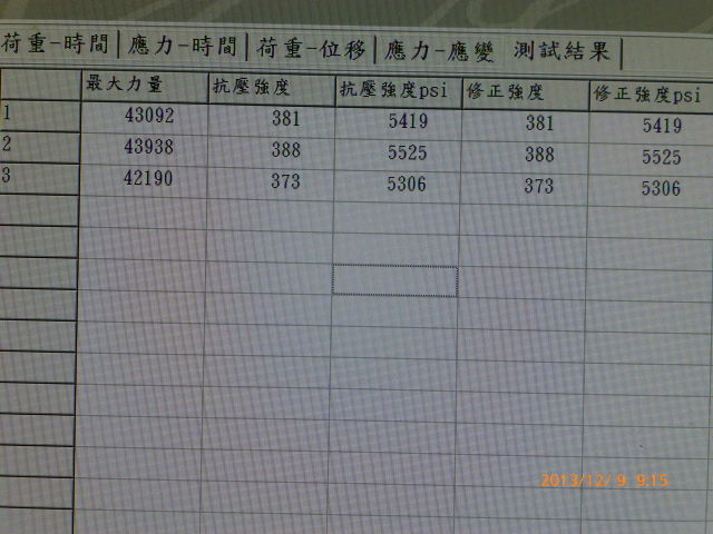

  12月9日(星期一)早上到世昌看二樓天花板、牆面、樓梯灌漿時的混凝土強度檢測。
  強度都達5000磅以上。
  家人稱讚工地經理很神,使用混凝土數量,和當時估價時的混凝土數量不相上下。
  工地經理回答:也只有台泥算得準。其他家混凝廠的混凝土數量,怎麼算,都算不準!

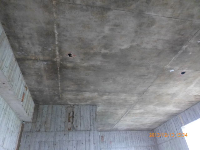

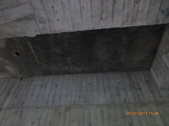

  12月10日(星期二)模板拆二樓天花板。早上:鑫帝(鋼筋廠)請款
  天花板看起來黑黑的,莫非有裂縫,加上近日來下大雨,滲漏之故?
  有人說是板模摸油之故。
  真正原因為何?煩請先進賜告。
  現在天花板都採用所謂的「清水模」。看起來是很平整,不過,卻無法粉光。像我們,不打算油漆,也不裝潢,可就慘了!模板之間的接縫處,真不知如何處理!
