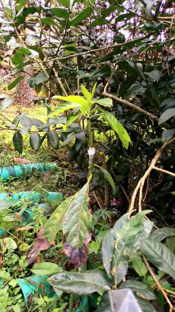

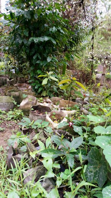

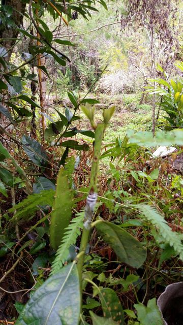

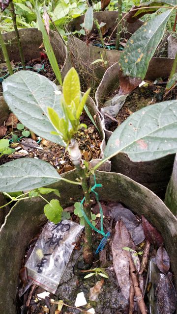

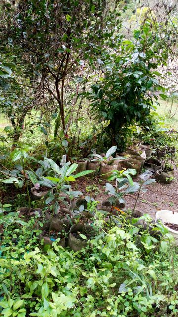

我的走向跟東大稍有差異,因為過去酪梨野地接支都告失敗。我是集中盆植孵苗再接支,而且把接支的在遮蔭盆栽苗圃養久一些(接支成功太早移地種植還是全面失敗)。最近對冬季接支稍微有感,成功率有高一些。
冬季的慢及乾似乎對於酪梨接支幫助不小
隨意兄增與的早生支條也是在持續增加成功率之中
六月至今持續的品嘗各種酪梨,其種子也陸續孵出在這裡。也給予劃分早中晚生區域。對於以後的接支觀察,提供一些資源(早接早,晚接晚,還可以觀察葉型顏色等等的相配性)

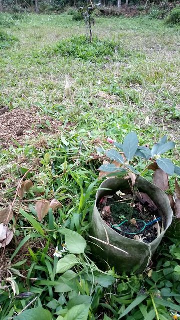

最近持續在跟 " 豬 " 對抗 ---> 準備讓給四棵酪梨苗落腳的區域, 被豬群 " 橫掃 " 之中, 好像挖土機進來施工過一般.
等那些豬 " 換地方肆虐 " 之後, 就可以準備移植了. ( 把苗地植 ).
快的話, 2020 末段, 可能就會開始嘗試, 嫁接看看.

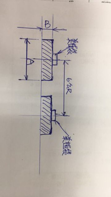

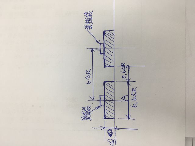

請問各位  我要種酪梨  圖面中畦A與B的尺寸多少合適? (照片需逆時針轉90度)

B是溝 要2尺寬
A是間距要六米六
最好B能寬一點...方便運輸

B是溝 要2尺寬
A是間距要六米六
畦的高度多少合適 ?
畦跟畦的距離約60cm?

 樓主| 發表於 2020-1-3 16:21:54 | 顯示全部樓層
Zefram 發表於 2020-1-3 12:06
我也想要如法炮製,因為常年下雨+地下水位又高(臨溪邊)
我以為埂的高度應該決定於地下水高度
起初種植挖沒一尺(30cm)就見水慢慢滲入坑裡,這是坡下的平地如此...

發表於 2020-1-3 16:35:34 | 顯示全部樓層
eastern 發表於 2020-1-3 16:21
我以為埂的高度應該決定於地下水高度
種在盆栽還比較有用...即使伸入土裡的主根爛了
還有盆裡的正常根系
平地開溝是 旁邊有灌溉溝渠 淹水的話直接開抽水機抽走...

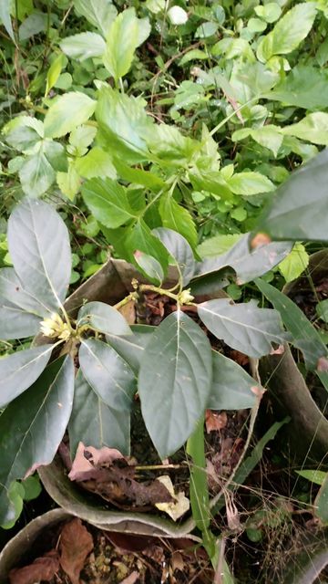

發表於 2020-1-4 16:47:31 | 顯示全部樓層
本帖最後由 山林雅境 於 2020-1-4 17:30 編輯

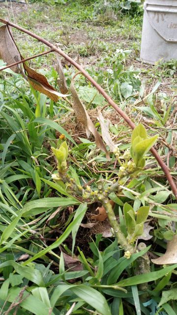

九五開花
紅嬌開花
查出來恰巧是AB各一種。
雖然兩者都還幼齒。就試試看兩者放旁邊。看看會發生甚麼事。先有後昏?
