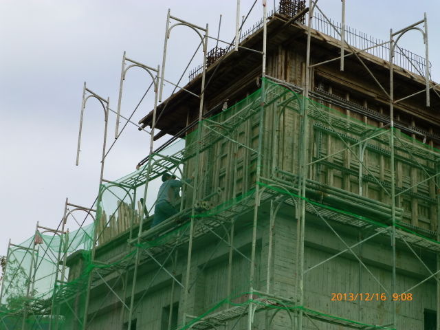

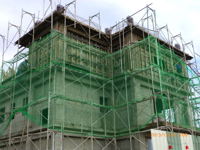

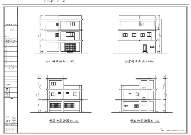

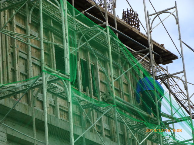

 樓主| 發表於 2013-12-19 15:45:37 | 顯示全部樓層
本帖最後由 人間過客 於 2013-12-19 15:55 編輯
  12月16日(星期一)拆三樓側模
  原本建築圖,外觀沒有做修飾,看起來有點呆板:
  於是和模板老闆商量,頂樓外牆做一點修飾,要貼多少錢?大概是我們付款很阿沙力吧(最快請款當天付款,最慢二天付款),他居然很慷慨說,不用錢!
參與人數 3威望 +40 收起 理由
Happy和Lucky + 10 太棒了!
easycosway + 20
sjju + 10 太棒了!
把握當下,珍惜擁有。

發表於 2013-12-19 22:14:33 | 顯示全部樓層
人間過客 發表於 2013-12-19 15:45
  12月16日(星期一)拆三樓側模
  您是遇到好的工班!不然,有的,還是會加錢的。畢竟,線條做修飾,要多花一些工夫啊!

發表於 2013-12-19 22:40:18 | 顯示全部樓層
  12月16日(星期一)拆三樓側模
整體看來不錯~!
這位工地經理也感覺蠻儘責任

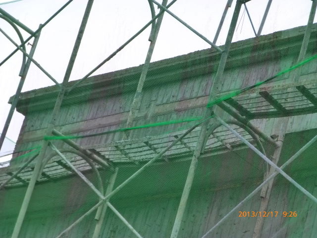

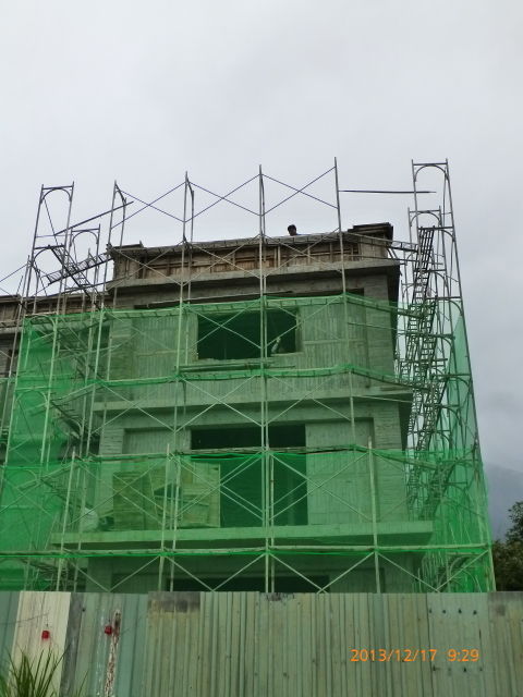

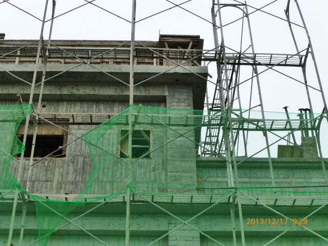

 樓主| 發表於 2013-12-20 11:04:00 | 顯示全部樓層

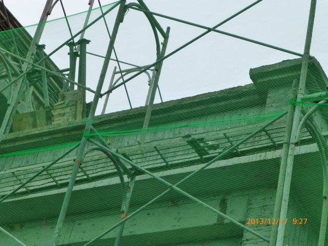

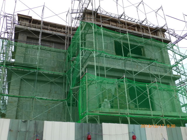

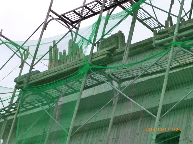

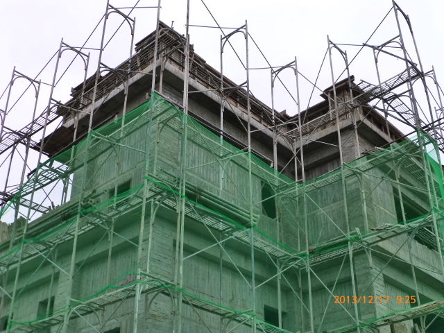

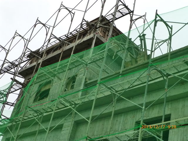

  12月17日(星期二)綁鋼筋2人+模板5人:整理模板及做女兒牆修飾+水電1人:配管+搭鷹架3人+工地經理
  家人到工地時,各個工班已在工作。
  工地經理告知,等一下水電會來配管。一問之下,才知是工地經理聯絡的。
  回想當初找水電工班時,很擔心和工地經理的團隊不同,會有配合上的問題。加上介紹我這個水電工班的朋友說,有時水電會延誤,這點要小心,其他都很好。
  當初為怕延誤工程進度,簽約時,還特別加註罰則。
  想不到,後來,都在工地經理的調度之下,工程順利進行,真是感謝萬分!
  因為「腳路不好」家人上不去,只好在地面往上拉鏡頭拍攝幾張,加上放心工地經理會為我們把關一切工作品質,便回家。
  以下是最後的模板及鋼筋工程(屋頂的女兒牆部份):
