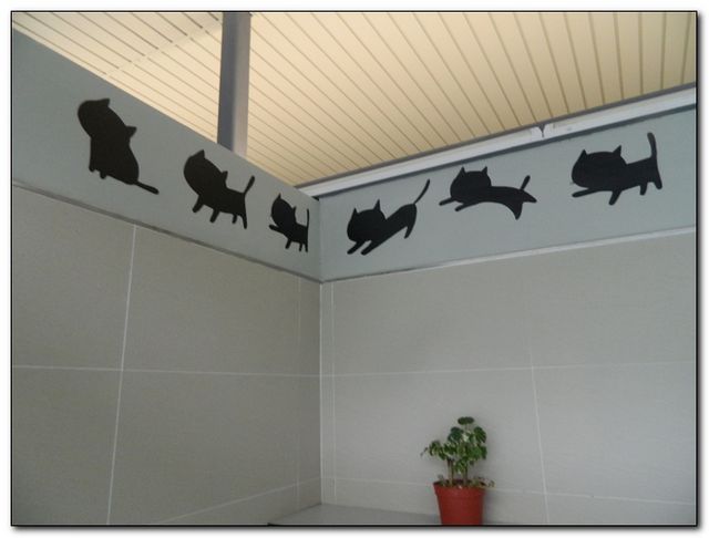

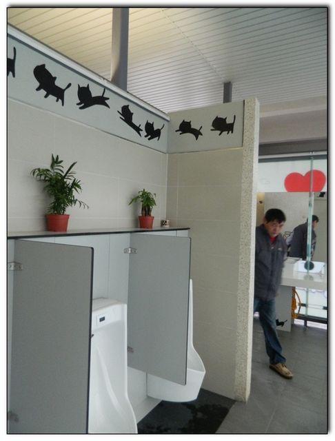

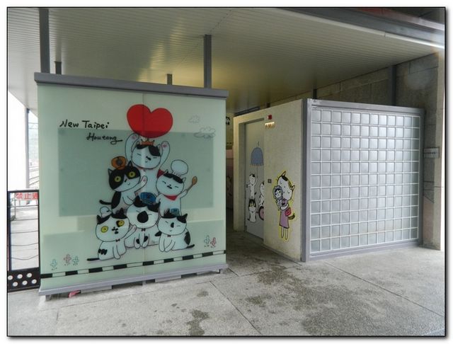

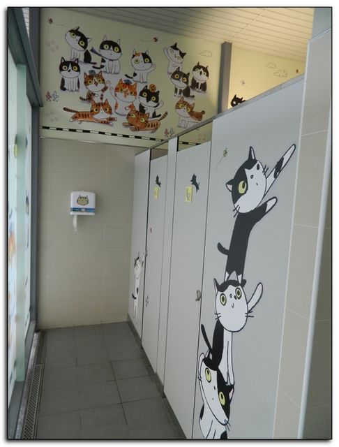

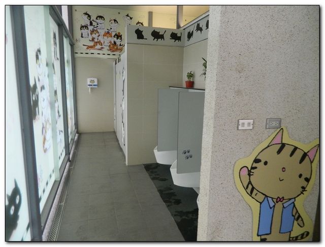

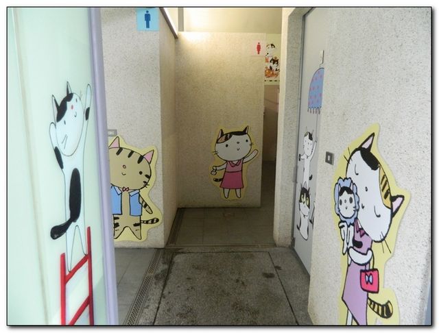

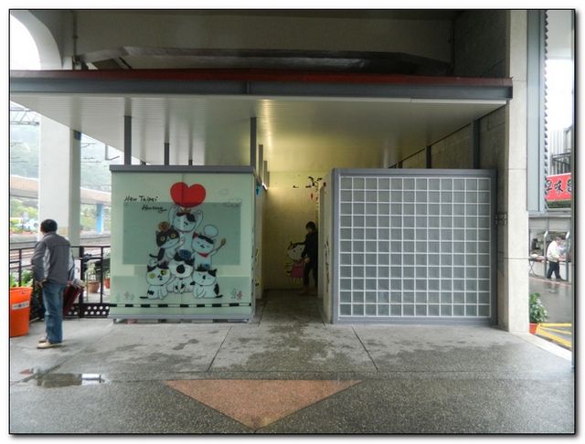

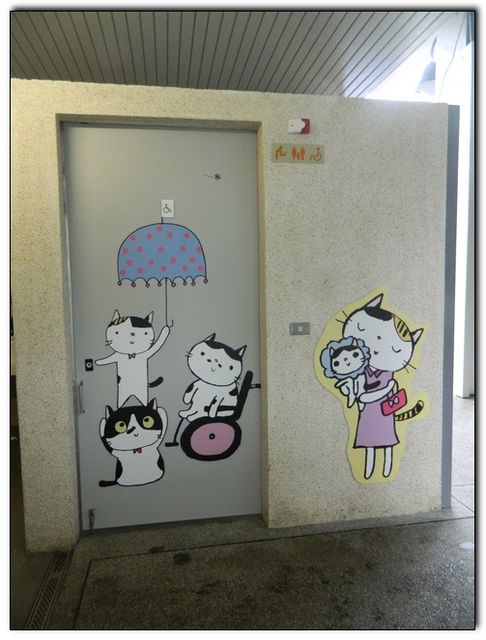

說到彩繪,真的配合當地的特色,猴洞的廁所,感覺還不賴
偶們這區塊如能發展到像歐洲鄉村特色,還是東洋味街道一樣的級數,
再加上漂亮山水/火車加持,那就水漲船高啦!
用大圖輸出用貼紙及看板貼上去
願景館
參與人數 1威望 +5 收起 理由
sjju + 5 太棒了!
群山結伴,峽谷為伍,美景天成好嚮往~好嚮往!
