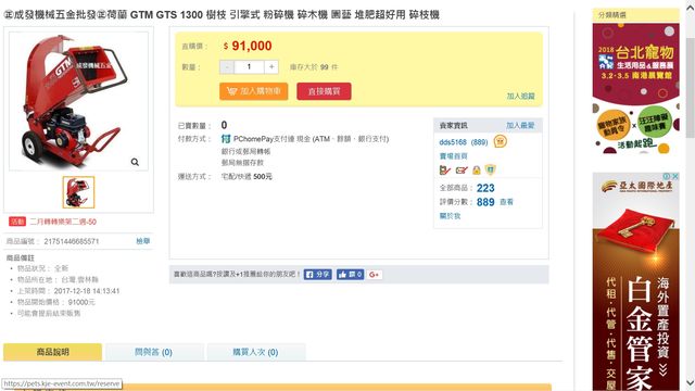

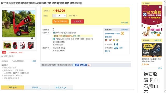

樓主: tsou4

 樓主| 發表於 2018-2-21 11:11:43 | 顯示全部樓層
本帖最後由 tsou4 於 2018-2-21 12:20 編輯
Zefram 發表於 2018-2-21 10:20
碎枝機是用來碎剛剪下的枝條
不是碎乾的
喔!! 一定要這麼專業級的嗎!
馬力愈大的確愈好用 大機器沒地方放夢想就變幻想了~
查13馬的碎枝機,似乎比較接近夢想~
荷牌9萬 陸牌近7萬 這樣可以買300包以上農會賣的有機粉肥了~
讓手又更縮回口袋了…
珍惜把握每一天

 樓主| 發表於 2018-2-21 17:25:17 | 顯示全部樓層
本帖最後由 tsou4 於 2018-2-22 12:10 編輯
Zefram 發表於 2018-2-21 13:29
到了春天 修枝完就有一兩台休旅車那樣如小山的枝條....
一枝一枝去粉碎 一天也弄不完
碎枝機 是有考慮到以後田裡果樹種大了就會有一大堆的樹枝可利用
看13馬介紹一小時可碎400KG的量?也要堆的夠多不然一年用沒幾次?或農閒變樵夫沒事就去山上砍柴來碎?
短期間礙於CP值會覺得貴 若成本以20年來計算9萬元就不會太貴?
也許以後會朝向土壤改善種菜種樹一樣買現成的有機粉肥 我用小轎車一次可以載5包25KG;而樹枝枯竹就用碎枝機打碎吧~(13馬寬75CM若老家門不好進出,只能考慮等年底老家後面的空地加蓋遮雨棚才可能買了,太遙遠~)
空汙 主要是去核電改用火力(燃煤、燃重油、燃天然氣)每天巨大的貢獻吧
Zefram + 20 我很贊同
珍惜把握每一天

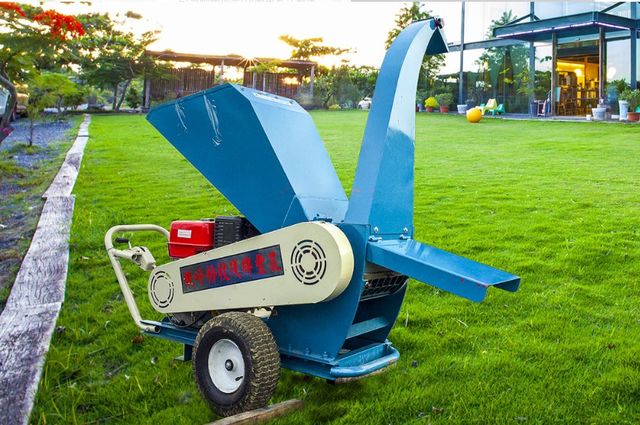

 樓主| 發表於 2018-2-22 16:36:21 | 顯示全部樓層
網路上閒逛找到虎尾一家台製13馬的碎枝機 要7萬
可以吃直徑10公分木頭 166KG
看影片還滿療癒的 木頭和竹子都丟進料口都變成屑屑
當做以後的參考
網址
https://www.twfm.com.tw/product_show.asp?seq=249
影片
https://www.youtube.com/watch?v=uLk5CBG5NwU&app=desktop
另外還有一款能自走的 9.5萬…
