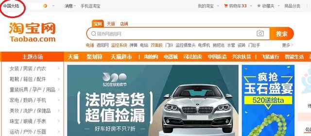

請問遇到[该贝不支持销售到您选择的国家或地区]該如何處理才買的到?
小弟想買https://item.taobao.com/item.htm ... amp;id=536024678548

 樓主| 發表於 2018-5-17 10:29:32 | 顯示全部樓層
jaufred 發表於 2018-5-16 21:59
請問遇到[该贝不支持销售到您选择的国家或地区]該如何處理才 ...
把 左上角 改為 中國大陸  就能買了 ~
