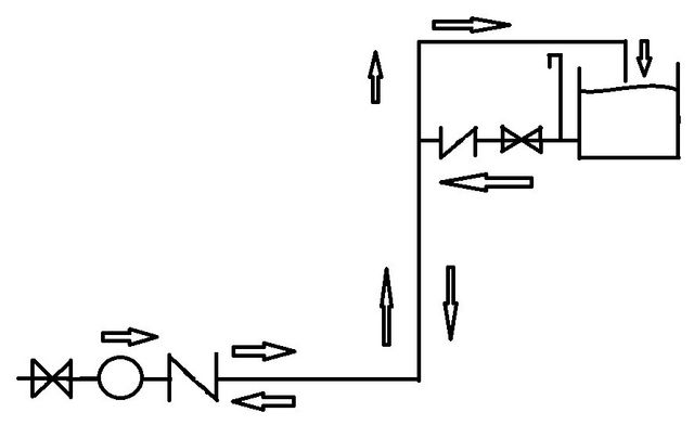

發表於 2014-12-6 23:58:39 | 顯示全部樓層
本帖最後由 nigel 於 2014-12-7 01:03 編輯
brown發哥 發表於 2014-12-5 13:44
忘了提示
janey大就住在
南門市場後面那條巷子..
早期一般販厝,建商每戶只配一路給水管,住戶入住後屋頂要增設水塔,我們做水電師傅的也是設計用既設給水管加裝止回閥的方式達成水塔的弁遄A如此可節省住戶增設自來水進水管的施工費用。
阿發哥~有圖有真相,圖解如下:
只要在下圖圓形水表後面及屋頂水塔出水管閘閥出口端增設止回(逆止)閥,即可。
郵箱: yjl.csh@msa.hinet.net

發表於 2014-12-7 00:21:27 | 顯示全部樓層
本帖最後由 nigel 於 2014-12-7 00:27 編輯
忘了提示
janey大就住在
南門市場後面那條巷子..
阿發哥看不懂沒關係,有圖有真相,待小弟畫好管線圖上傳給您看看哈。
阿發哥~圖解如下:
只要在下圖圓形水表後面及屋頂水塔出水管閘閥的出口端增設止回(逆止)閥即可。

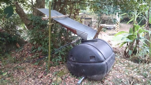

久久還是要把雜草巡一遍,,這個假日就這樣過了。回家前靈機一動,在水路壓力困難處,弄個簡易的雨水收集設施
除完五分地的草
要擠水上來要花些腳力來回開關控制,既然用水不多,就來個小型自給自足的雨水收集板啦
