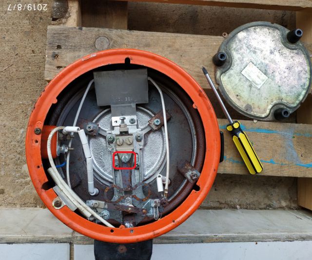

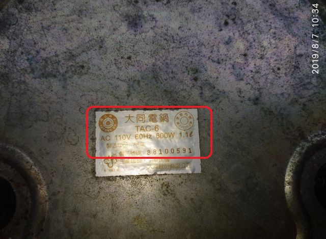

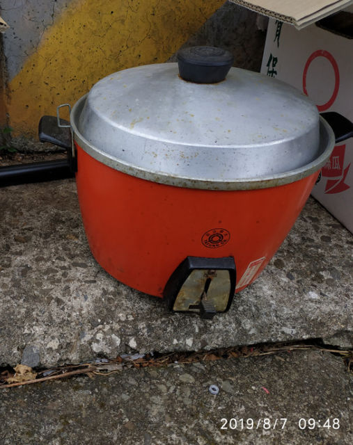

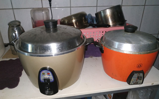

修好了 1台 20年的 大同電鍋 ~
現在 有兩台~

 樓主| 發表於 2019-8-9 17:51:15 | 顯示全部樓層

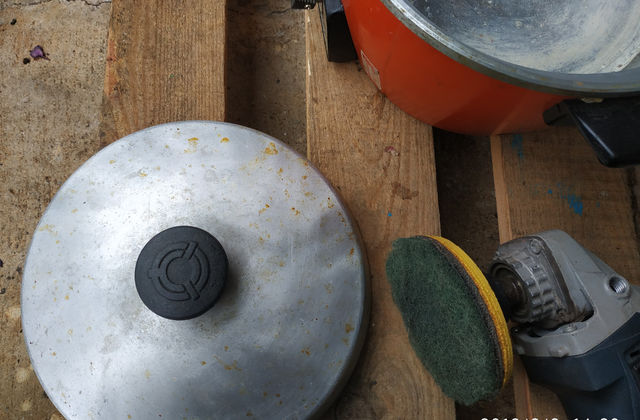

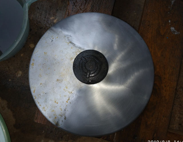

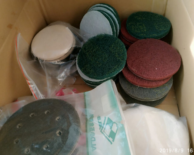

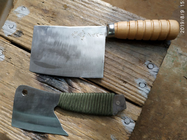

電鍋 修好了~ 要送人 ~但是 外表髒髒的~ 所以 來 清洗一下~ 用 這個 菜瓜布刷 ~ 超快 ~ 省力 !!
刷一半 比對一下 另一半 沒刷的~

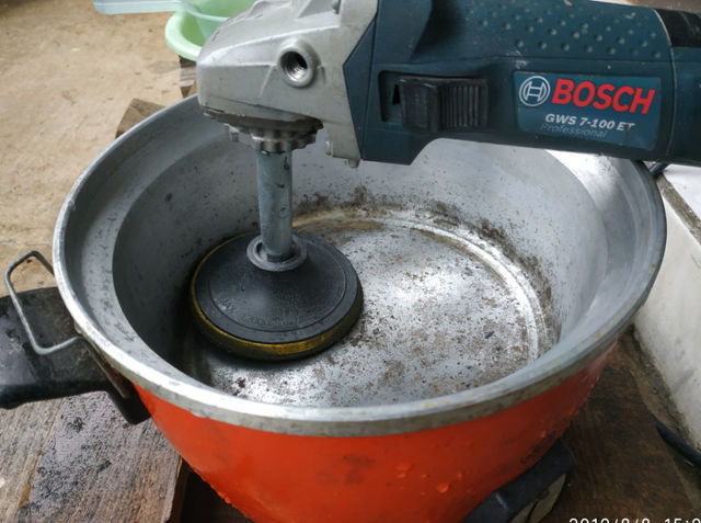

內鍋底 要 加 延長桿 才能 刷的到~~

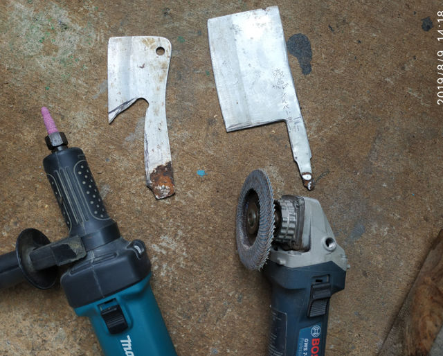

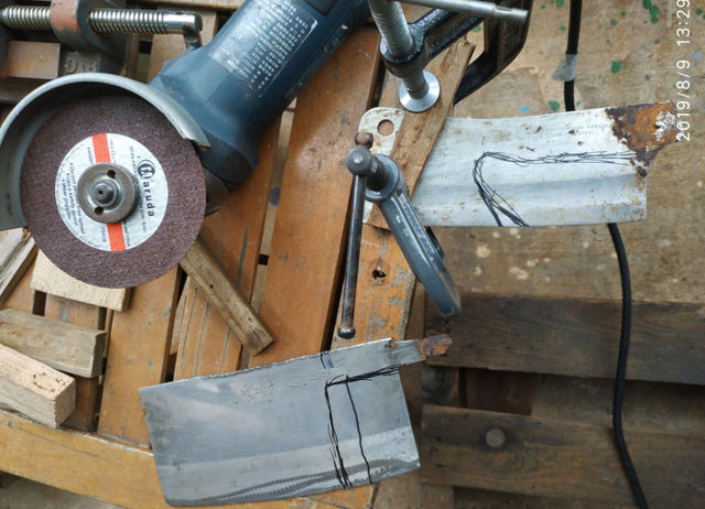

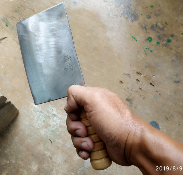

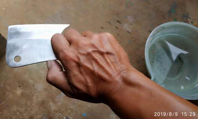

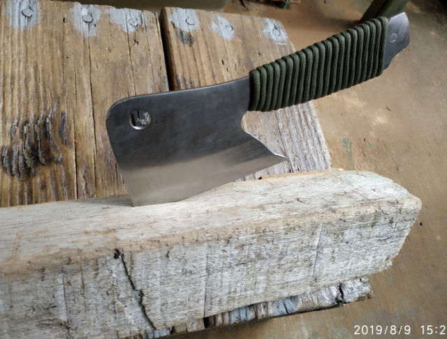

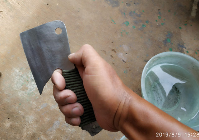

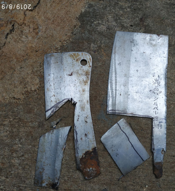

這兩把菜刀~別人不要了 丟去 回收~ 鋼質還不錯~ 改造一下 還能 用很久 ~
大概 改好了~ 改天 有空 再來 細磨 刀刃~~

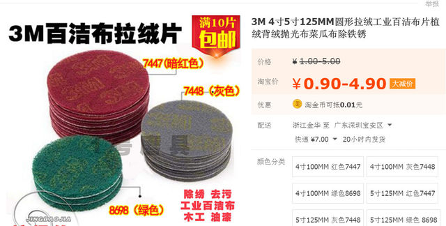

這種 砂輪機 用的 菜瓜布~ 很好用~ 掏寶買的 很便宜~ 上次買 50片~
整修房子 刷整棟的地板 窗戶 浴室 ....用去 不少!! 現在 剩差不多 20片~ 很值得買 很實用 ~~

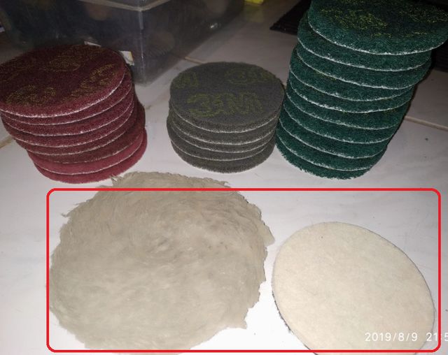

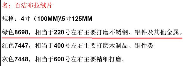

發表於 2019-8-9 19:27:25 | 顯示全部樓層
aotsen2004 發表於 2019-8-9 17:51
砂輪機 用的 菜瓜布 好像有分號數
電鍋蓋是用多少號數刷乾淨的
可以給個淘寶連結嗎  謝謝

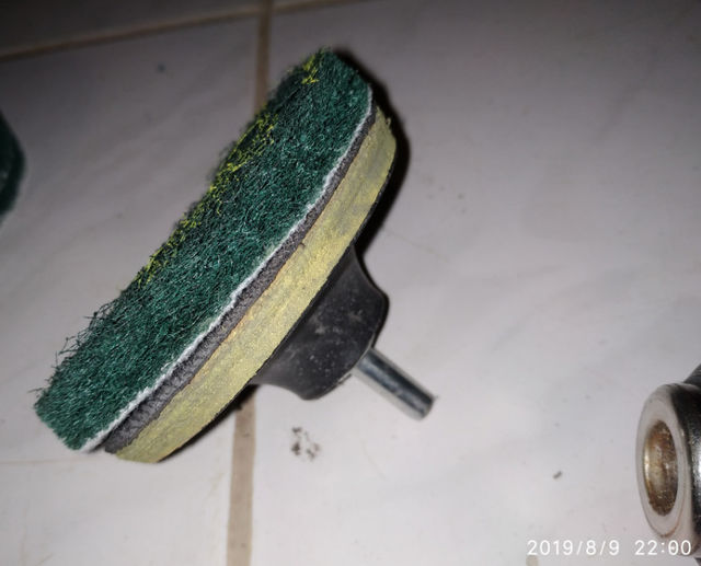

 樓主| 發表於 2019-8-10 12:23:17 | 顯示全部樓層
mnchang 發表於 2019-8-9 19:27
砂輪機 用的 菜瓜布 好像有分號數
電鍋蓋是用多少號數刷乾淨的

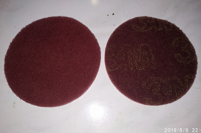

菜瓜布 號數 ~ 我是 用 綠色的~~
3種顏色 都有 買~ 紅圈處 的 是 羊毛氈 羊毛球 汽車打蠟 用的 ~ 效果 也不錯 ~

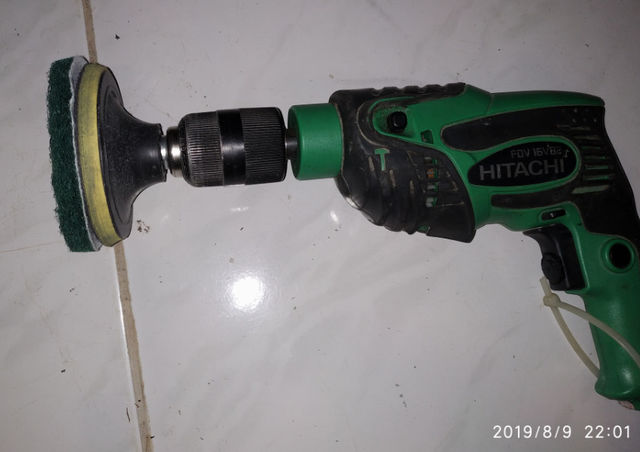

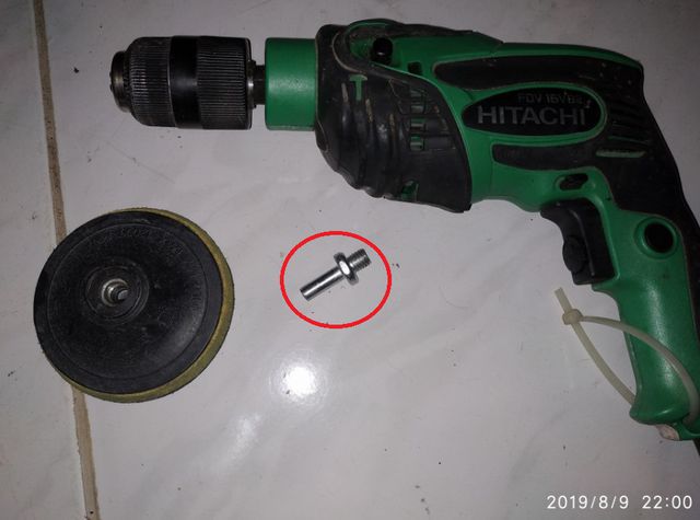

沒有 砂輪機的 ~也可以 用 可調速電鑽 ~ 用 這個 轉換頭 ~ 效果也不錯 ~~
菜瓜布 最好買 有 3M標誌 的 這型~ 旁邊 那片 別家店 買的~ 不耐用~ 背膠 不夠黏~

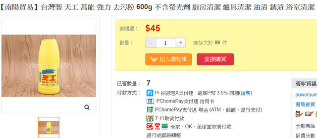

上面 的 菜瓜布 轉換頭 羊毛氈 .....等 ~ 都在 這家店 買的 ( 滿 30元 包郵) >>>https://item.taobao.com/item.htm?spm=a1z0d.6639537.1997196601.48.60347484WAGVmt&id=540130672249
刷鍋子油垢 或 焦黑處 磁磚污垢~ 菜瓜布 要 沾一點 這個 清潔粉~ 效果非常好~ 又很省力氣~
砂輪機 轉速 為 1000轉~1500轉~ 邊磨 邊滴一點水~ 別乾磨 ~~~

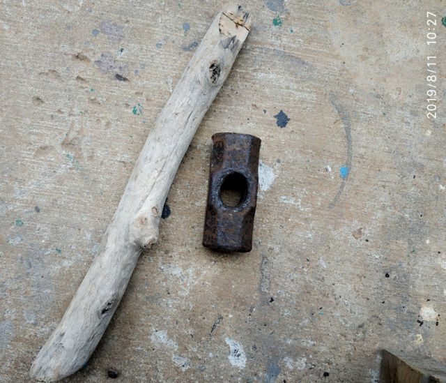

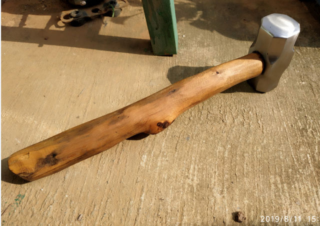

 樓主| 發表於 2019-8-11 17:09:54 | 顯示全部樓層

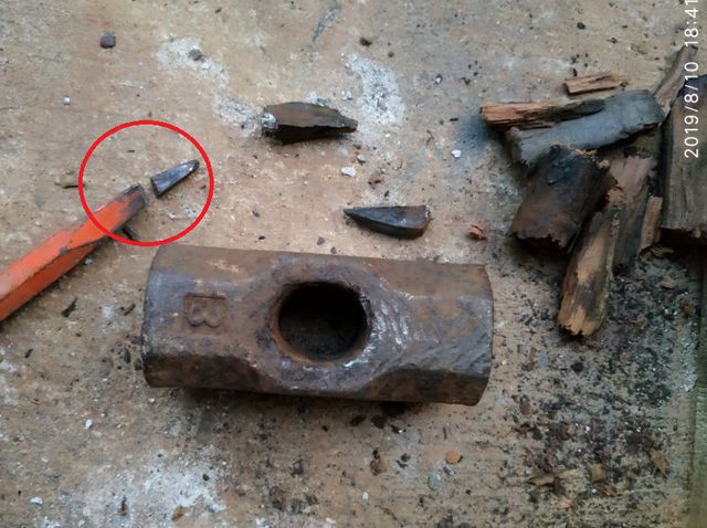

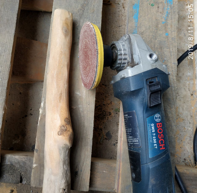

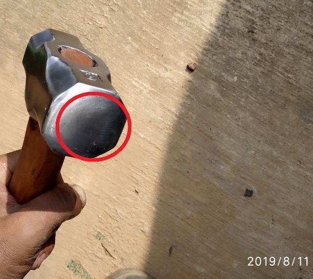

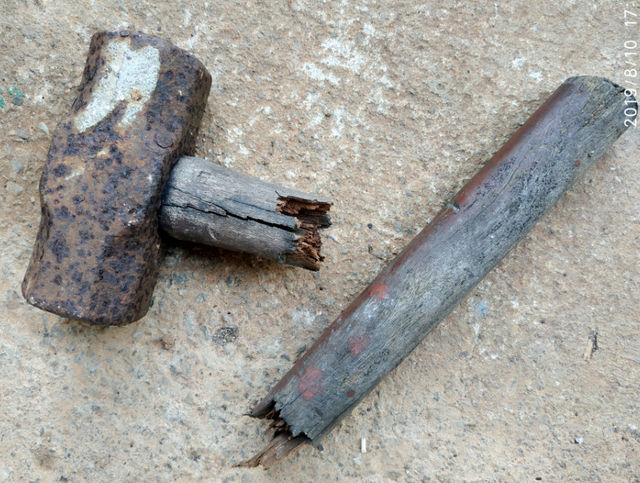

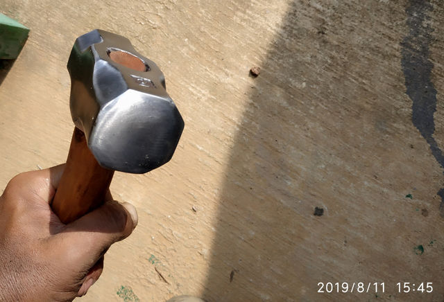

昨天下午 鄰居 鐵鎚柄 斷了~ 想丟掉 ~ 因為 那個 斷掉的柄 卡在洞裡 敲不出來 ~~
用電鑽 用鑿子 ~ 真的 很難拆~ 敲了 老半天 ~ 連 鑿子 都 敲斷了~ 才 拆的下來~

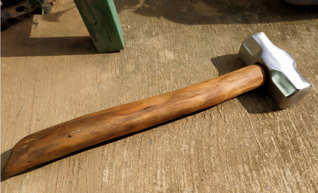

找了 1根 黃檜根 來當  鐵鎚柄 ~ 黃檜根 堅韌又很香~ 當初 石門水庫 撿來的~沒人要檢 ....... 嫌 太小枝 ~~

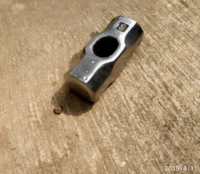

鐵鎚 上面的鏽 去好了~ 磨成 霧面 ~ 感覺 比較好看 ~
再來 磨 鐵鎚柄 ~
磨好了~ 裝上去 ~前後 花了  2小時~

發表於 2019-8-11 19:26:56 | 顯示全部樓層
aotsen2004 發表於 2019-8-11 17:09
上次看discovery節目也有一個吊桿鐵支架
因為中間木頭爛掉了 要換一根新木頭
跟你的鐵鎚換手柄一樣
後來是用類似噴燈火燒才清乾淨
鐵槌也是用紅色菜瓜布磨的嗎
簡直比新的還新
aotsen2004 + 20 太棒了!
124
1249
22528
發表於 2019-8-11 22:56:03 | 顯示全部樓層
這麼巧
我也斷個4磅榔頭
我是丟進火燒的草木堆中
熄滅後撿起來就乾乾淨淨什麼都化了

 樓主| 發表於 2019-8-12 00:09:22 | 顯示全部樓層
mnchang 發表於 2019-8-11 19:26
因為中間木頭爛掉了 要換一根新木頭
跟你的鐵鎚換手柄一樣
鐵槌也是用紅色菜瓜布磨的嗎

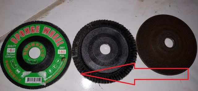

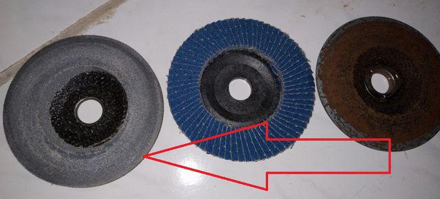

不是 ~ 是 用這 3種 砂輪片 磨的~ 掏寶買的 很便宜 又耐用~~
這支 鐵鎚 的 敲擊面~ 因為 使用 非常久了~ 所以 凹凸不平~ 在 除鏽 前 的 第一件事 是 整平 ~
改天 有空 我再來 磨個 鏡面~ 可以 當鏡子 用~ 以前 在 工廠時 無聊 常常 練習磨 ~~

發表於 2019-8-12 00:46:45 | 顯示全部樓層
本帖最後由 mnchang 於 2019-8-12 00:56 編輯
aotsen2004 發表於 2019-8-12 00:09
3種 砂輪片 可以給我連結嗎  謝謝
剛下單買紅色菜瓜布 結果官方空運不能結帳
也好 免得送到上海集貨站又退貨
只有那個黏盤可以官方空運
上次推薦的砂輪切割片一盒50片1.4公斤
可以官方空運 已經收到了
