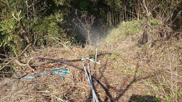

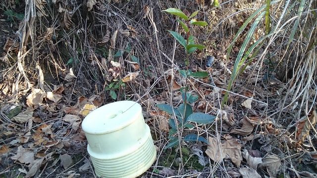

正值管路噴灑系統的新工作正要啟動,準備工作沒設想清楚所需的零件,一下子少四分管,再跑到大湖街頭補料。一下子只想到六轉四分的三通,又把六分三通忘了買。再一下子管塞又沒有。一下子管剪又忘帶,,到了現場發現還是現清乾淨路徑上的雜樹芒草是必要,回2Home能拿到的卻又是牛筋繩的除草機,勉強先除去芒草做點雜事。等回到家才又調回圓盤式除草機,帶著手鋸又重新再做一次),上下梯田之間的除雜樹竹子等等的清理。一堆上階雜樹竹子倒下後,,還是要在下階再清理一次,勉強弄出路線以及苗株不致被壓住。
構想是這樣__希望管路舖在梯田外緣,這樣所灑之水能照顧到上下兩階梯田的種植。這樣對成本最有效益,畢竟近兩甲的面積,所需的管路零件是很龐大的,也酗s區的上下高差正是種噴灑優勢,尤其大部份用高差重力就可以免動力來噴灑了。坡度高差還可以讓水灑得更遠。
搞到今天才勉強準備齊必要工作,正式舖起管路。由最接近水塔的下方等高線梯田開始做起。只要高差最小處灑水可行(管徑與噴灑口數的配合),越往下方自然就越沒問題(高差壓力越大)。選取噴灑點盡量在兩株大果苗之間,還要看看下一階的苗株是否能照顧到。在坡地放Pvc管線很好笑,方向不對它就跑給你追,因為這事還追了好幾次,腦袋不想清楚在欺負腿關結啦!因為對高差以及噴灑的生疏,只好做好一個試噴一下,,還好車上有雨衣,否則又要落湯雞得流感了。也還好有多帶個水平式噴頭,有可以比較灑水效率。做了幾個點之後,決定明天全面把斜上噴灑頭,更換為水平式噴頭。也打算做完一條噴灑管路後,就直接把大果育苗給種下,這樣新的種植點的映像最深刻。
裝一個點就試噴一次啦,雨衣很重要,水平式噴灑頭才有效。

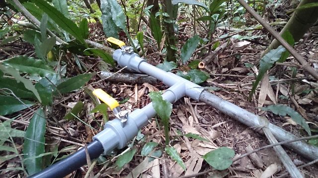

最近新工作是舖澆灌噴灑管路,先由最近水塔這一個等高線的田開始,一條管道舖了十個噴頭,結果預期的漫天霧氣的噴灑,結果是變成尿尿小童每個噴頭水霧就巴掌個大。想想也陰N來也釵A加個馬達加壓好了。隔天就再往下一階梯田試試,高差加大也麥晹鳥鷛|出現大大的噴灑霧氣。結果這一階田較複雜一共裝了十七個噴頭,測試開動結果還是尿尿小童。這下感覺問題大了,不是要截短管路減少噴頭(也野i以用塞子堵幾個噴頭),就是要用馬達加壓。強制壓力也頃蔇k舖的管路會出現其他問題。因此是否該執行下去繼續舖管路??這下開始遲疑矛盾起來了。還是由最下方管水壓力最大的地方舖起?
突然念頭一轉。水塔上方還是有很大面積的種植區,將來還是要由更上方水源處找水源,再重舖水源管路做集水區等等。一個人搶這麼多處的水源,在冬季旱季鄰里之間是還蠻敏感的事。而且要在水道上弄個集水槽,不是這麼簡單的事。念頭一轉就跟水源最足的近鄰借水吧!原則就是_如果水源不足以他的用水優先,方式就是他上工時我用水,他回家前我關水打開他的通路。稍事哈啦一下這事他就答應了。讚啦!平時的敦親睦鄰沒有白做,積過去諸多小事的含糊帶過而成這次的重大關鍵事。我這最新來的鄰居,算一算跟幾位近鄰關係還不錯就是。說來好笑這幾位老近鄰之間,還恩怨情節頗深呢!借水之時還是要聽聽他們之間的是非,當然聽聽安慰安慰就是啦,真的!也幫不了甚麼忙!越幫搞不好越忙。聊完還送我一包薑(好久沒用生薑了,都吃野薑)

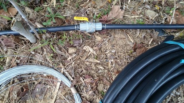

他一答應我就上去引水拉管接管分管裝閥了。不曉得今天效率這麼好!近一百六十米的土路上竹子都用圓盤除草解決,還穢韘n竹子。扛了三卷黑管切管接管裝開關。天黑前整個完成拉管到水塔,還弄了一些將來直接由最上方將來水塔出直接接到目前兩條無法形成噴灑壓力的迴路。明天拿幾個小水塔來安裝,,測試看看加高水壓的效果如何。如果還是噴灑效果不好,那就要枕頭墊高起來想了。
水源借水截管分水

山林大,
請問您黑管接頭處僅是插入及用鐵絲綑綁住嗎?
還有PVC或黑管行走路徑上,是否再使用約2-3尺的抑草蓆鋪設其下,除了可防止夏日雜草淹漫...
還可以易於行走及巡管,與割草時不慎砍到水管...

eastern 發表於 2015-1-26 07:16
山林大,
確定定案的就先用管膠再鐵絲綁。還沒定案的就只用鐵絲。比如下次要裝水塔就是當臨時做法做,不確定效果前也不敢立即黏死。另外PP黑管跟Pvc管的膠合性,並不如純Pvc這麼好。
抑草蓆應該會考慮。只是一個人舖管不知會搞到何時,後面還有500棵要種植。近兩甲的工作一動就是停不下來。能夠偷懶的算是幸福。 不過還是謝謝您的建議。也許至少在株旁舖個抑草蓆會更有利於長期工作
