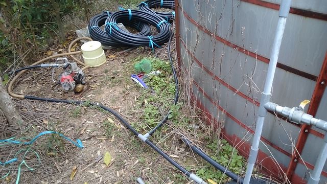

三處高點的水塔及佈管連通等等,總算整個完成了。也把這裡的管線連通到五十噸水塔系統上。也就是整個水源儲備供給Ok了。
第三高接完管道,儲水架構就差不多了
當接完儲水架構後,當然是有完工後的成就感。興沖沖的對當初水壓不足的噴灑管道,做出更大高差水壓的測試,灑水範圍有改善但在管線尾端的水壓仍然有待加強。也就是提高了水塔的自然水壓仍然無法滿足灑水的要求。珍貴的經驗值應該是__靠高差自然水壓,六分管的灑水噴頭不應多於八個,這樣自然水壓就足以製造出灑水的弁遄C

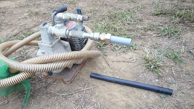

水壓雖有改善不少但離目標還有段距離,於是把希望轉移到抽水馬達的加壓,草鞋步行同樣省錢的用到唯一的小型汽油抽水馬達。拿來測試結果出水管口徑與六分管不合!真的是一波多折!找了管路商家求救又兩次不在!真的昏倒醒來又繼續昏倒!終於今天碰上他了,果然專業就是專業!165元就解決了這個出水管線的銜接方式
下午就要試試開獎是如何了。再不行只好往一管八噴頭去規劃了

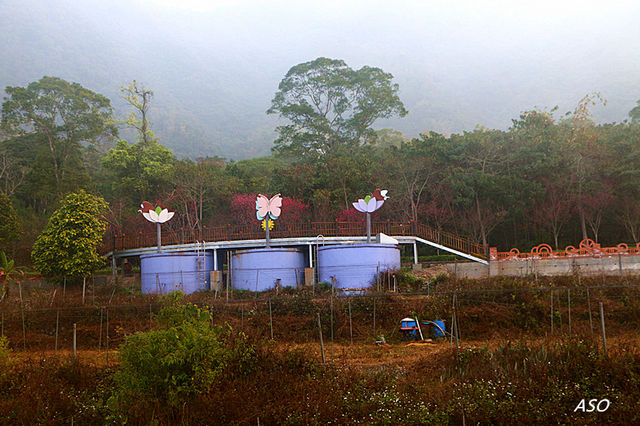

最近我家老爺也在努力的牽水管
利用梯田的自然落差 到處佈管連通 讓我走到哪都能有水灌溉
ABCD區幾乎都可串連 靠高差自然水壓
因為沒有水電背景 只能靠自己摸索 所以走了很多冤旺路
所謂的冤旺路 是不懂管徑大小
買了4分管 回來接 才發現要6分管
買了6分管 回來接 才發現要4分管
常常為了幾分管而傷腦筋
常常跑五金行 有時問了半天 買回來還是不合用
自行摸索 從錯誤中學習 好像比較快上道(學費繳得比較多)
現在算是半個水電專家吧!
一百噸的灌溉儲水槽

看起來還蠻有規模的。 這麼多水塔肯定種植規模不小
後面的是看台吧?有指揮中心的味道

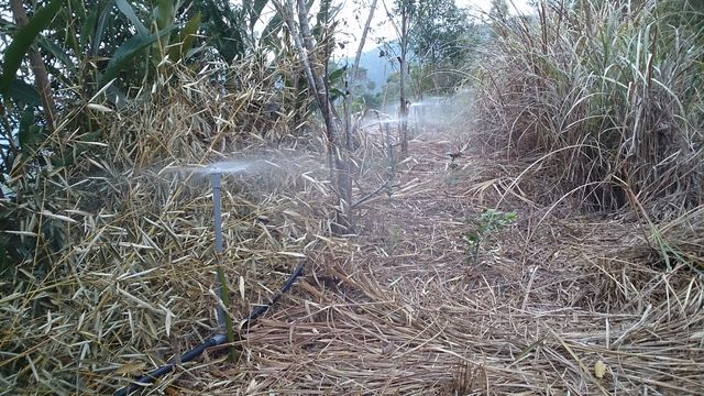

下午將水塔邊管線接上馬達助壓於噴頭,一發動馬達正準備加壓油門一加,馬達就熄火了!之後再怎麼拉就是發動不了,這馬達拉繩算是運動嗎?真是累人。可能是開工沒看時晨。只好拆下往大湖街上求救去。小師傅總算有找到原因__化油器虹吸膜片老化了__天呀!換兩片加火星塞兩個板手一個就一千一百多,想到這年輕人的老爸剛肝癌過世,人生還真沒甚麼好計較的,年輕人被動接上店鋪生意,想必考驗壓力蠻大的,其中一位再不久就要到頭份曙U上班了。換修之後再回山園裝上這馬達就嚇嚇叫了。

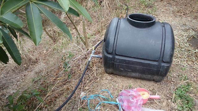

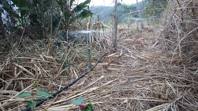

測試結果__供水管路也是六分,用一條來不及供應馬達的需求,馬達形成忽大忽小的聲頻,灑水噴出之水也是忽大忽小。加開供給管道給水之後,馬達聲音就正常了,不用加油到最大,已經裝好的兩條噴灑管道,,分次測試結果,十個噴頭的最尾的噴灑範圍算是滿意了。十四個噴頭的尾端噴灑雖小了點,但也算可以接受了。至於前頭1/2位置的噴灑現象,就再完美也不過了。這下可以安心的配管下去了。開始要全園全面配管了。經由這次的測試對上方幾個小水塔,以及小區域的配管。自然也多了些寶貴的經驗值。基本上上方的管道就盡量用自然水壓來噴灑了。將來也有可能加大儲水槽就是。先用用看再說了。因為上方三處小水塔可以往下支援水量就是。
加裝馬達的位置
噴灑效果滿意了,當然儘量噴灑頭不要往14個/一管線的上限接近
以後需要用水之時,就是由上往下一條一條管路交替打開啦。當然記得先開管道再關管道,否則暴管是有可能的
