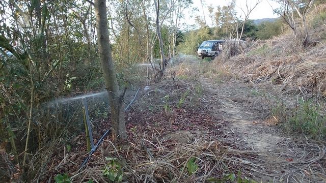

來的時間稍晚,來回開關了水源幾次,接了一條七個噴灑頭的管線,再次試用最上頭的水塔水壓,用自然壓力,除了一處忘記膠合的管路漏水找了段時間排除之外,這次試噴超乎預期的成果。這次有個突破就是__關閉了下方五十噸處的透氣管__其效果就是上方高差的水壓,可以完全使用到七個噴灑頭上。這個方式也陵釣茩奐s測試上回測試失敗的十個以及十四個噴灑頭的管路(自然水壓)。

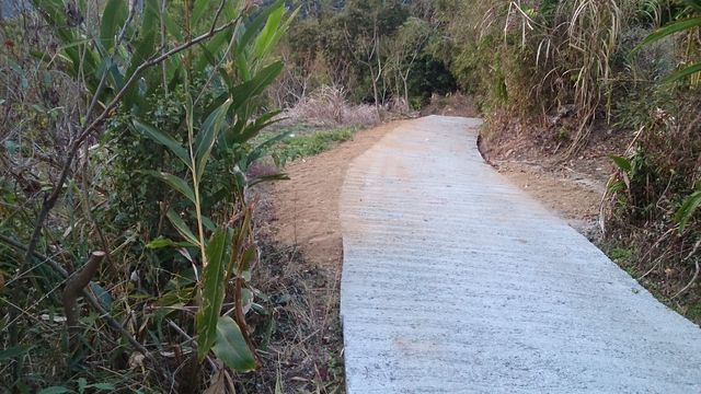

這包商算是服務態度好,有幫忙把所有的會車道,弄回可以使用的狀態
