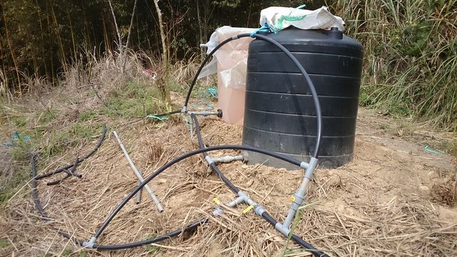

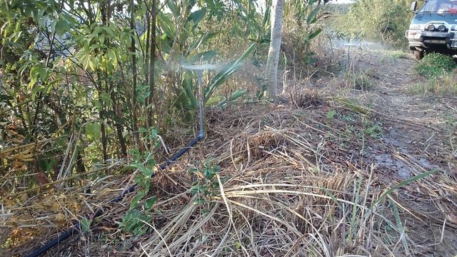

因為有了灑水系統,今天就開始了紅花大果苗的種植。兩條管路的噴灑澆灌區塊,補植了24棵苗(去年六月就已種下了另外一半),這才發現還有很多工作等待去執行,必如說上方梯田的噴灑範圍,,有涵誘U方梯田的內側,於是梯田間的竹木就是清除的對象,否則梯田內側的補植就會沒有噴灑的支援。所以今天的種植是礎b有整理過,,已經噴灑得到的區域。試種植結果_一天種下24棵兼施肥,再來回開關澆灌系統,以及走到水源位置開啟關閉來水(與鄰居共用水源的承諾)。這樣一天差不多可以種下那些數量的苗株。為了省腿力在主管線多增加了一些閥。尤其多了一個預備通往鄰居引水管的開關,近日會給接上,這樣就可以省下引水時一天必須來回兩次以上的走路及時間。只要在水塔這裡就可以將水引回鄰居管路。
左邊閥預計通往鄰居管線,右上加裝七噴頭用的閥(之前還想省這個,現在想起來這省法很好笑)
這苗圃育苗照顧的高度,與去年七月種下的兩相比較,是兩倍到三倍之間。事實上是同一批發芽來的,育苗時間長短與育苗環境的差異而已
這季節植苗有了水源,就安心多了!兩種不同時間種下的,兩相比較就天龍與地虎

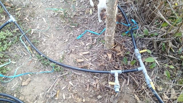

到了農園第一件事就是__把溢水回流做得更完善一點。
管線弄得再複雜一點,連自己都會搞渾了
再來是為了懶人農法的省腿力,把引過來的水帶回到鄰居的管線中,這樣就省下來回於又高又遠的水源位置
拉管接上就OK了

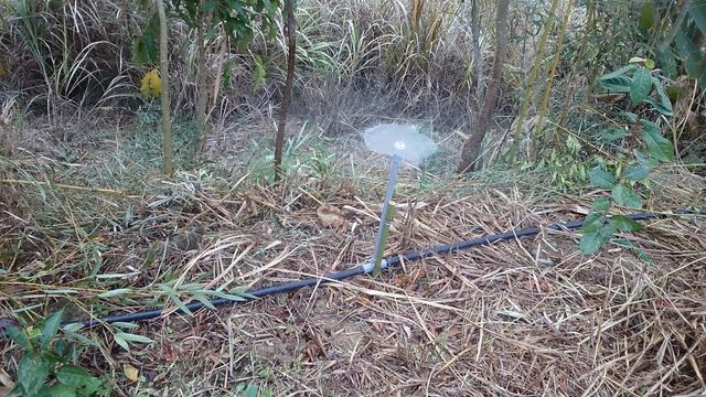

再來就是給昨天種下的苗株噴點水,再把噴灑頭位置往下一階梯田方向,清除雜支雜木看看噴灑水是否真能嘉惠下風處的苗株。有試才能發現問題是存在的,,原來過去的管路架設位置,還不是那麼靠近坡坎邊緣,水霧大部份無法有效接觸到下一階苗株。於是又全面把噴灑位置移向坡坎邊緣。再試噴水也只及於下階梯田的邊緣。看來明天要再帶抽水機來再測試效果如何!這牽涉到梯田內緣的苗株種植時機。

發表於 2015-2-11 22:47:34 | 顯示全部樓層
山林大,
噴灑頭位置如果再低一些,是否噴灑範圍會廣一些...因為壓力應該就會高一些了!...
 樓主| 發表於 2015-2-11 23:36:05 | 顯示全部樓層
eastern 發表於 2015-2-11 22:47
山林大,
高低差與水壓或是管徑都有影響。管徑長短所形成的阻力,或是出水後的空氣阻力。都有影響。
加大水壓算比較直接一些。
現在的經驗是六分管以八個噴灑點以內,很多問題都可以減少。以後的舖設就盡量往這靠近

 樓主| 發表於 2015-2-14 23:57:25 | 顯示全部樓層
針對梯田間噴灑所及的範圍,做了清除雜樹等工作後,,再次用馬達加壓試噴之後,結論是_梯田間必須用馬達加壓方式來達成上下梯田噴灑的一兼二顧。
由於照出來的效果跟以前看起來差不多,所以相片就省下了。
這批紅花大果苗已種下50棵。完成進度就1/10啦!因為清除雜枝雜竹,配管配噴灑頭,施肥種苗等等這些工作就畢其功於一役。就施肥就長效肥與有機複合肥一併施下。
因為種下了新苗,而地面乾涸依舊,所以最近幾個月應該會勤快一些,常來利用已配之管道澆灌。
今天來也是因為澆灌。利用馬達噴灑了兩次,噴灑時間也盡量加長。既然來了也多做了些除草及配管工作。今晚是針對上方第二高位的小水塔,所負責澆灌的坡地區塊,由上往下來做配管工作。這區域打算用高差自然水壓來執行。過去的配噴灑頭已經有些經驗,所以在這區域如何配管,一管配幾個噴點心裡都有個底。甚至於配管也多了一些花樣及點子。目前這區域配了1/3,再一兩工作天應該可以解決配管,當然在其中還是會參雜著澆灌及種植就施肥等等工作。我看為了剛種下的苗,這過農曆年期間還是會間隔著過來照顧一下。

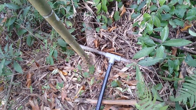

發表於 2015-2-16 11:43:57 | 顯示全部樓層
山林雅境 發表於 2015-2-11 21:27
管線弄得再複雜一點,連自己都會搞渾了
大大,  請問你的黑管和三通PVC管, 是如何連接的?

發表於 2015-2-16 11:58:23 | 顯示全部樓層
thunder123 發表於 2015-2-16 11:43
山林太強了,這樣接都沒漏水,我也來試試.

 樓主| 發表於 2015-2-16 12:09:00 | 顯示全部樓層
記住只有六分黑管可以如此適用。(一寸管兩者間隙很大不適合)
除了管膠之外,有再加鐵絲對鎖住。管材行老闆也說管膠對PE與PVC之間的結合力多所質疑。
待會上山再照個相出來好了
 樓主| 發表於 2015-2-16 12:14:36 | 顯示全部樓層
copy 發表於 2015-2-16 11:58
大量配管只好找最省成本的方式。PVC管在出問題時修護很搞工。黑管只要膠帶及鉗子鐵絲就可以解決很多問題。
