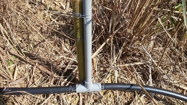

用內套方式...
由pvc 管 插入 pe 黑管
pe 厚度  無差異...
這有點技術..必須+火雞伺候...
用pvc膠水 粘合 pe 是不行的 會脫落與管內氣壓爆頭
pe to pe 用快接頭 或高週波溶接
其他 非 pe 與pe 連接..就必須暴力一點..
給予穩定接好..
如黑管分三通(用 pvc 類管材)..(鐵管材)
就pe 外 硬管 內
其他pe 黑管連接 也可使用管附的 管接頭處理!

我還沒過多對pe管修復的經驗,是有破過二次,一次被割草刀劃開,一次被怪手扯破,
但除了用專用接頭實想不到簡便方法.
用3M的大力膠帶不知可行(割草刀劃開一刀)?
倒是PVC管我覺得容易多了,只是要隨時帶膠水及噴火燈小工具.

如果管內壓小...用一般膠布就可以!
如我自己規劃的滿水溢流用的放流水(管)
有相當的壓力及無法斷來源水的情況下..
還是用快接..比較快與保險...
水火不容....管內有水..火雞變湯雞..沒得烤管子
還是用快接比較方便迅速..解決問題!
而山泉水的排污口(三通+開關凡耳)..大部份是這樣處理!
且山泉水的重力流..
管子幾乎不上膠...
壓力流(末端 上湧) 管子一定不能夠洩壓
漏了一點點...到那裡多上不去..
引山泉水...很簡單..
而能夠到達需要的地方..
必須要想點解決之道..
並維護必須的條件...

個人都是用 PVC 膠水 黏著 (管線兩頭都要塗上膠水) , 不管是 PVC 對 PVC, 或 PVC 對 PE, 或 PE 對 PE 管, 只要 管徑 差異不大能接合,  都沒問題呀 !!
倒是 管線如果 破損,  可考慮先塗上 PVC 膠水, 再 纏繞膠佈 試試看 ..... 水壓不大 應該  OK .....

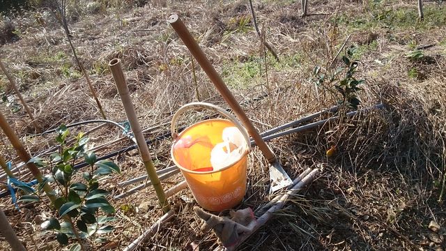

 樓主| 發表於 2015-2-16 17:48:05 | 顯示全部樓層
這就是管膠加鐵絲的固定方式
黑管兩邊各用鐵絲捆綁後,再兩邊對捆。只捆一條另外一條預留修護時使用
這支小鋤頭在山坡地非常受用,帶方便又銳利

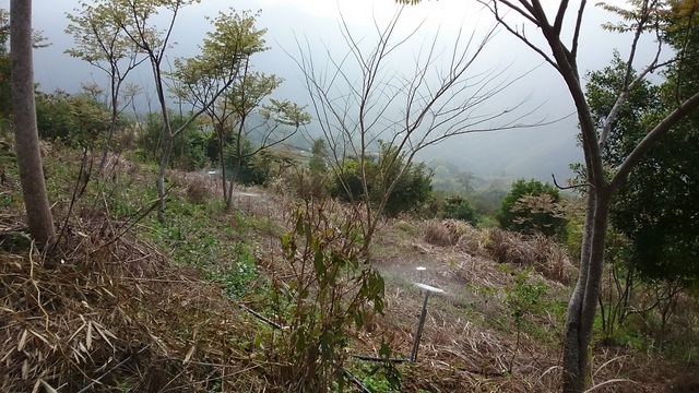

大果苗隨著佈管噴灑的進度,目前種植正式超過一百棵,也就是這批總量的1/5了。
