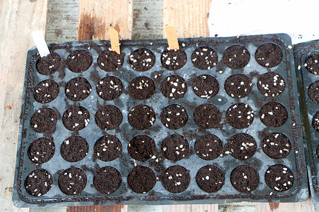

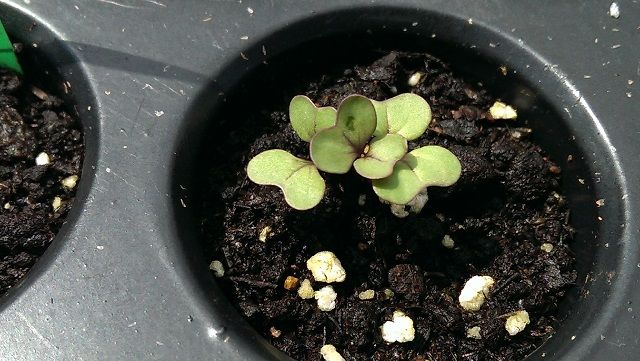

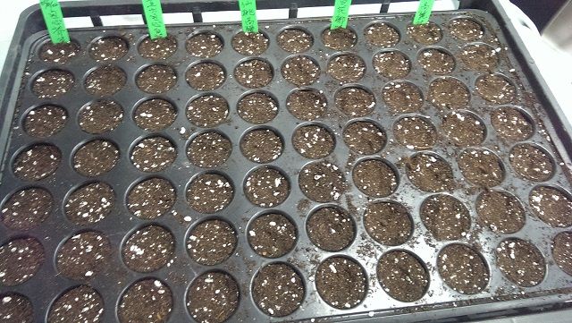

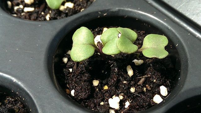

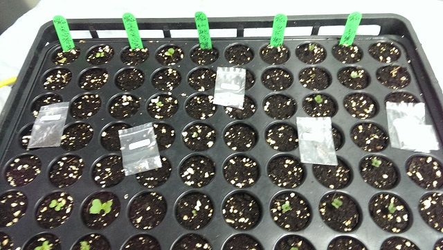

播種育苗—秋冬葉菜

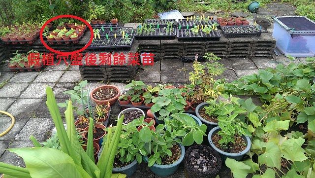

    去年第一次秋冬葉菜類自己播種育苗,先灑播小盆再假植植穴盤後再地植。沒經驗總是播太多苗無地無時消化而浪費菜苗,且多了假植程序浪費工時,收成時多種多量蔬菜同時成熟消化不及且顧此失彼,種種負面經驗今年必須改變方針—直播穴盤小量分批是策略主軸。
     去年在頂樓的育苗基地。
播種及假植穴盤。

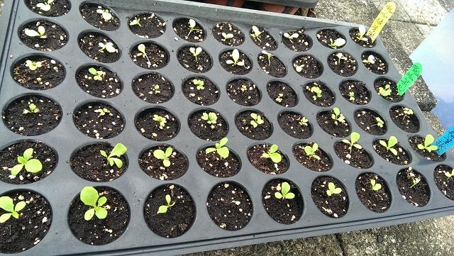

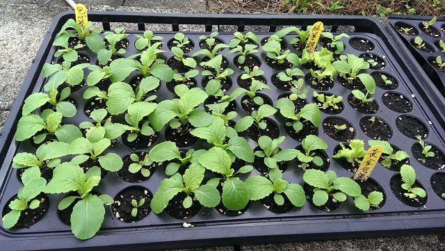

    今年採取直播植穴盤,第一批5種蔬菜每種14穴。
    5天之後出芽率不到1/2,沒有冒芽的穴孔再補播,每穴補兩顆種子,約再7天後除了大白菜外大都補齊,有些穴孔同時出2或3株。希望趕在中秋節可地植。

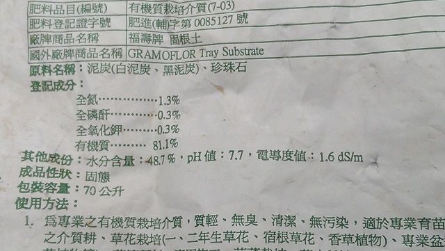

發表於 2015-9-17 12:38:58 | 顯示全部樓層
蔬菜育苗播植穴盤,要買什麼土比較好

 樓主| 發表於 2015-9-17 14:34:31 | 顯示全部樓層
啄木鳥 發表於 2015-9-17 12:38
蔬菜育苗播植穴盤,要買什麼土比較好
        我在資材店購買“有機培養土”,剛剛拍外包裝照片時才發現它的商品名叫“固根土”。我使用的心得是乾淨方便,用來孵育種子無須再拌其他介質,在育苗期不會長其他東西,但如果長期種植建議再拌其他介質。

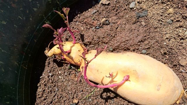

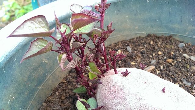

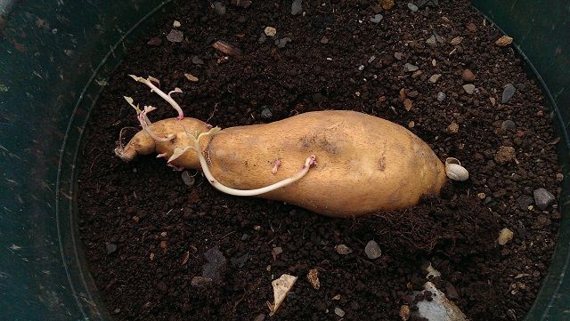

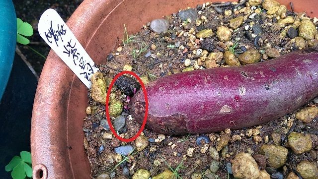

育苗—地瓜

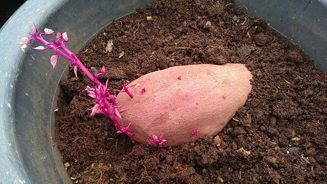

    得到我沒有的地瓜品種時我會留一顆繁殖,芽株長到20公分左右就取薯藤阡插,蕃薯藤長到40公分時剪20公分阡插,約3~4周即可種滿一畦地(2坪左右)。目前田裡已有5個品種,最近又增加3個品種正在育苗。
今年2月育苗的紫爵地瓜。

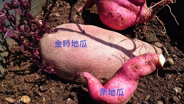

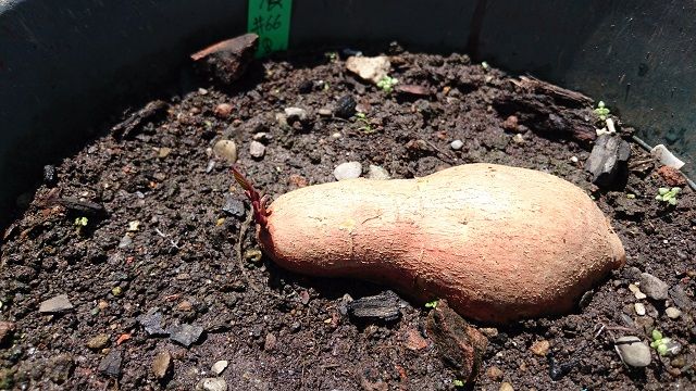

現正育苗中的地瓜:
來自 ljc 大的金時地瓜,與我原有的日本種栗地瓜口感類似但是表皮較粗糙,當新收品種繁殖。
來自 eastern 大的台農 #66紅心地瓜。
來自 eastern 大的台農 #57黃金地瓜。去年曾育苗交家人繁殖,後來在田裡找不到它的蹤影,它的掌狀葉形很容易辨識,今年再度培育。

發表於 2015-9-17 20:50:10 | 顯示全部樓層
皓首 發表於 2015-9-17 18:44
育苗—地瓜
    得到我沒有的地瓜品種時我會留一顆繁殖,芽株長到20公分左右就取薯藤阡插,蕃薯藤長到40 ...
是先發枝條,
到時再取枝條來種嗎?
皓首 + 20
39
1970
16萬
168552
 樓主| 發表於 2015-9-17 22:35:19 | 顯示全部樓層
jonce 發表於 2015-9-17 20:50
是先發枝條,
到時再取枝條來種嗎?
是的,取枝條種,等種的枝條長(ㄓㄤˇ)長(ㄔㄤˊ)後再剪枝條來種,
一生二、二生四....... 很快就種滿一畦。
